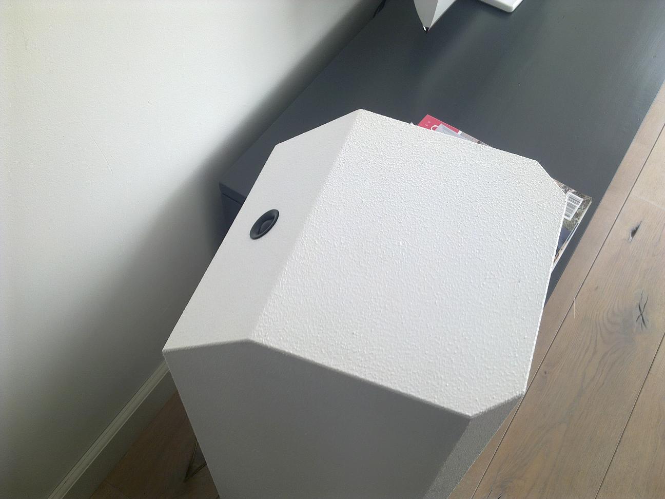

:D nu net de zending van bmm ontvangen waar de dayton mini tweeters in zaten. Ik heb ze meteen aangesloten op mijn testopstelling met de W5-1611sa zodat de tweeters schuin naar achter stralen.
Het resultaat: SUPER!!! :D
Echt, ik ben helemaal blij met het resultaat, precies wat ik ervan hoopte te verwachten. On-axis hoor je eigenlijk niks van de tweeter en naar mate je meer off-axis gaat komt hij er langzaam bij. De powerresponse in het hoog is nu erg goed! En het geheel klinkt zeer mooi.
Dit worden echt unieke speakers.

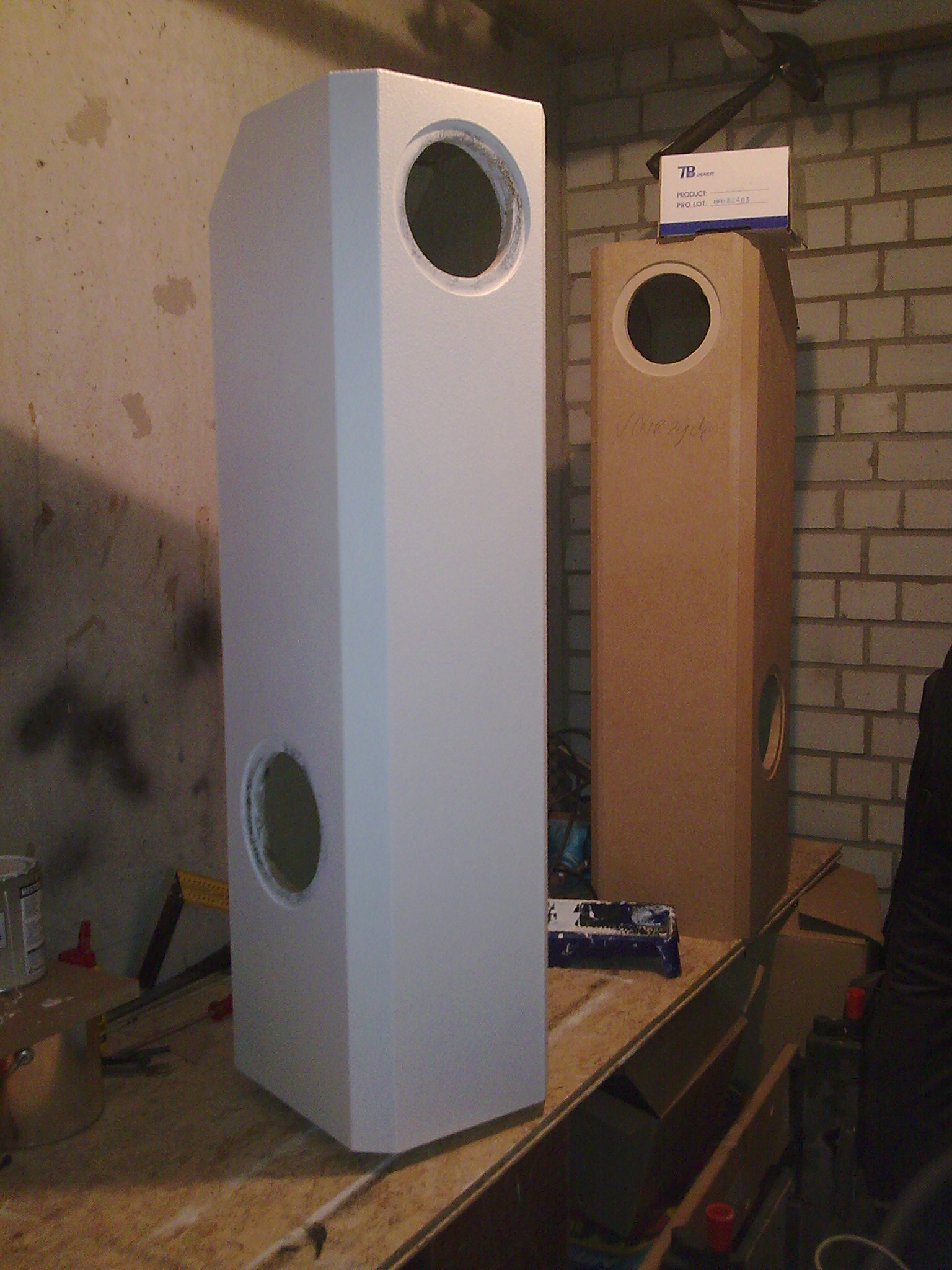

Een kast is bijna klaar.
Morgen kunnen de speakers en het filter erin.
Ben benieuwd hoe het gaat klinken!
8)

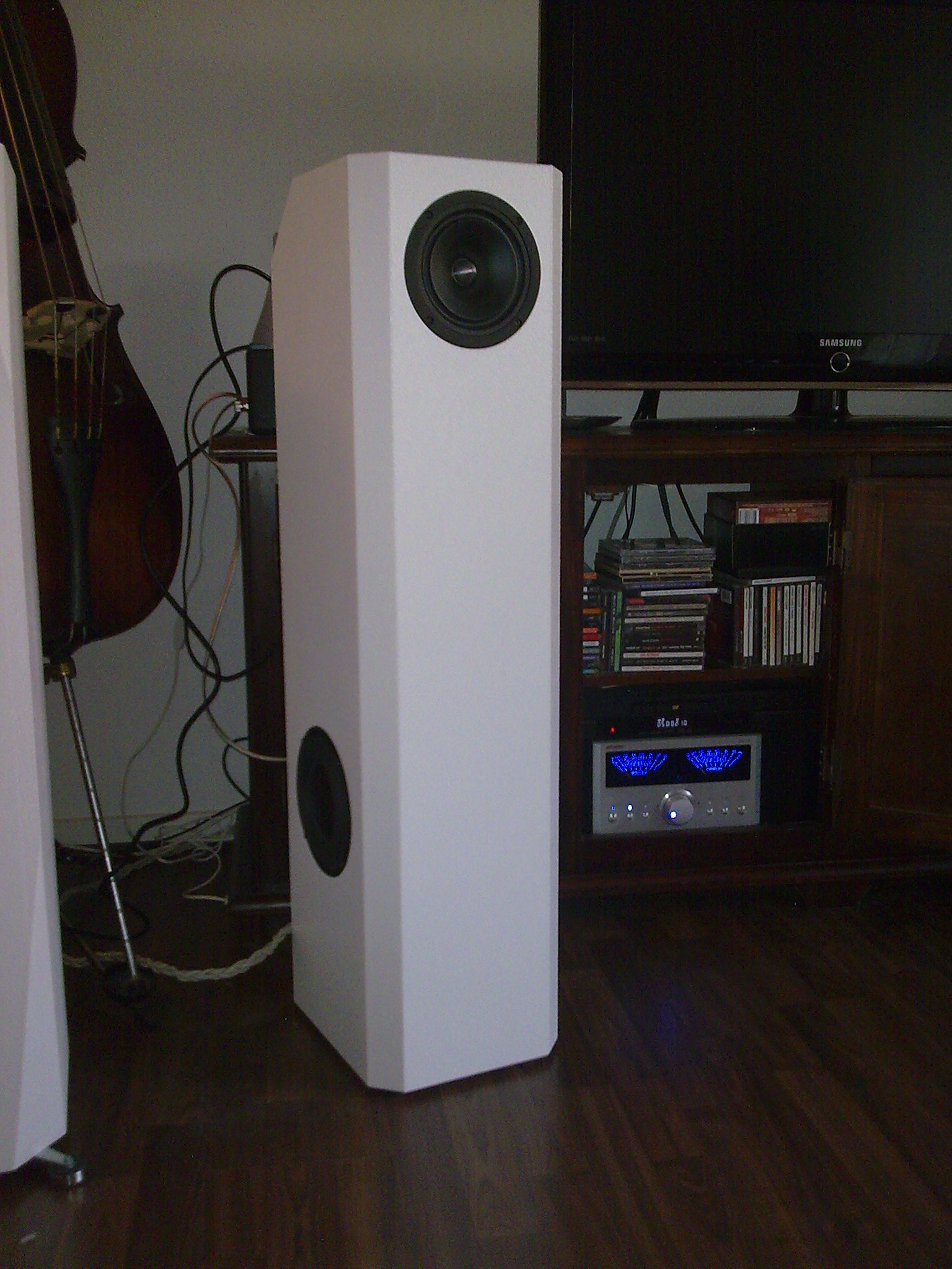

Een speaker is klaar :D
Hoe klinkt het?
Het laag is heel mooi, en gaat super laag.
Mid is ook zeer goed, stemmen zijn de specialiteit van de W5-1611sa.
Het hoog is lekker, geen bandtweeter kwaliteit. Het is wel zo dat de speaker straks dichterbij de achterwand komt te staan waardoor er iets meer hoog van de rear tweeter aanwezig zal zijn. Het is natuurlijk ook zo dat ik nu maar naar een speaker aan het luisteren ben, stereo is een ander verhaal. Dat komt volgende week.

Ja, de afwerking is inderdaad het zelfde.
Ik heb de bovenzijde waar het mdf een kopse verbinding maakt eerst flink ingesaust met grondverf en toen folie er over heen geplakt. Daarna weer grondlak en pas toen afgewerkt met die bubbellak.
Tot op heden geen naden 8)
TH0M
Berichten: 280
Lid geworden op: di 26 aug 2008, 12:36
Bericht door TH0M »
Wat van folie plak je er op dan?
arjank
Berichten: 2208
Locatie: Alkmaar
Bericht door arjank »
Bij de multimate heb ik plakfolie gehaald, ik weet het merk zo niet maar het is duits spul. Het spul is niet hard en kan dus enigsinds mee vervormen.
Ik moet zeggen dat het er tot nu toe nog steeds strak uit ziet.
procedure:
-mdf schuren
-grondlak
-schuren
-grondlak
-licht schuren
-folie plakken
-heel licht schuren
-grondlak
-licht schuren
-grondlak
-dan 2 lagen warnex bubbel verf
-dan afwerken in de gewenste kleur.
Klinkt als veel werk maar valt uiteindelijk mee, voor de speaker in dit draadje hoefde ik alleen maar de bovenzijde zo te behandelen (achterzijde en onderzijde van de behuzing is niet nodig, of je moet het rampzalig vinden als je daar een naadje gaat zien)

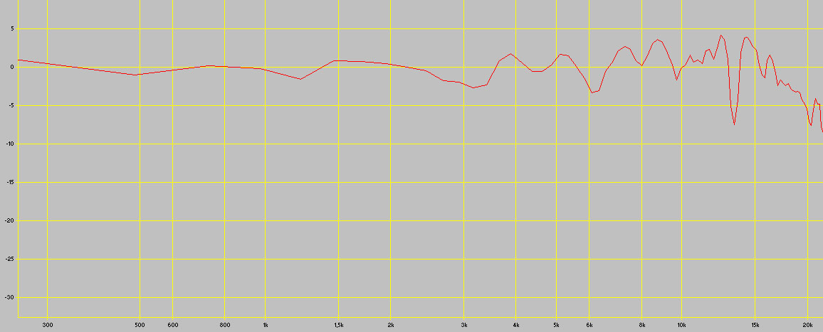

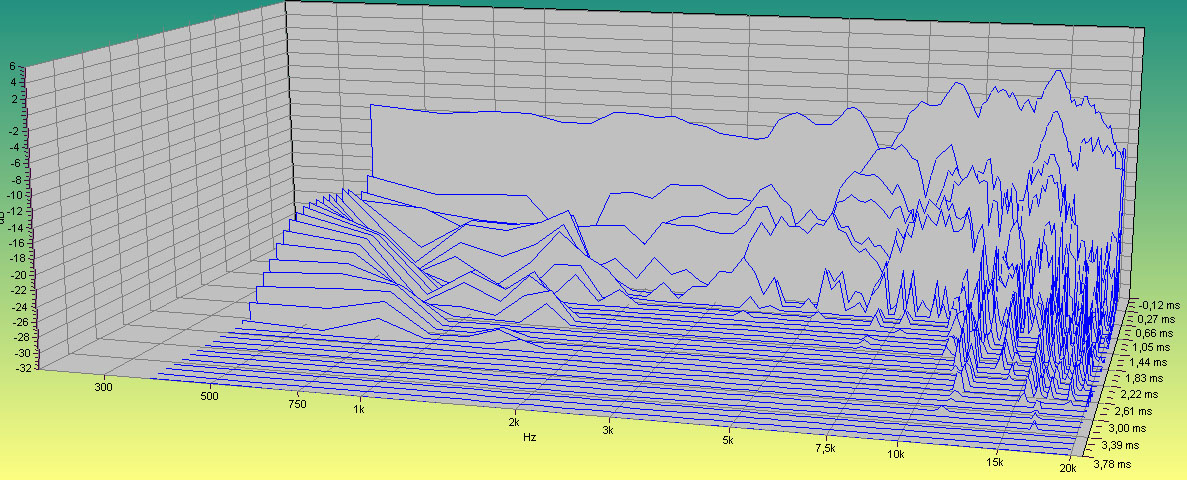

Vandaag ben ik gaan meten en heb nog een extra notch filtertje toegevoegd.
Notch 1:
0,47mh + 8,2 ohm + 3,3uf
Notch 2:
1,8mh + 8,2 ohm + 6,8uf
Resultaat, erg ok voor een breedbander!
Ik heb op een afstand van 60cm gemeten zodat ik met een iets lagere onderste grensfrequentie kon meten. DIt is geen probleem omdat het hier om een puntbron gaat.
Ik heb de subwoofer trouwens niet mee laten lopen.

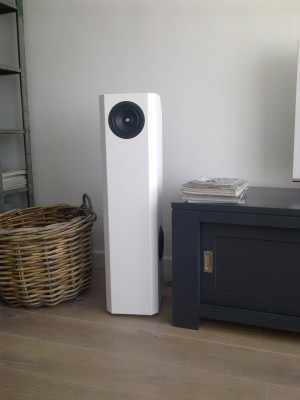

Gisteren ben ik nog even geweest tweaken bij degene waar ik de speakers voor heb gemaakt.
Hij heeft een zeer spaarzaam ingerichte woonkamer waardoor je meer last hebt van reflekties e.d.
Ik heb de speakers ca. 15cm verder naar voren gehaald en meer naar binnen gedraaid.
Daarna heb ik de notch1 een extra parallel weerstand van 10ohm gegeven en notch2 een extra parallelweerstand van 15ohm, hierdoor komt het midden iets meer naar voren zodat het minder schel klinkt.
Ook heb ik de sub nu goed kunnen inregelen t.o.v. de W5's, het is toch gelukt de Denon versterker zo ver te krijgen dat de "small" functie in stereo werkt. Het had toch met de "direct" functie te maken. Het overname punt ligt nu bij ca. 120 hz, he laag en mid-laag klinkt nu veel en veel strakker. De meppen in de laatste batman film komen hard aan :D af en toe was het echt schrikken! Ook hoor je in die film de hele tijd heel erg laag gerommel, die normale huis-tuin-en-keuken-setjes laten dat toch echt niet horen :mrgreen:
Al deze aanpassingen zorgen toch wel voor een flinke hele verbetering, maar het blijft lastig om speakers in een spaarzaam ingericht kamer goed te laten klinken.

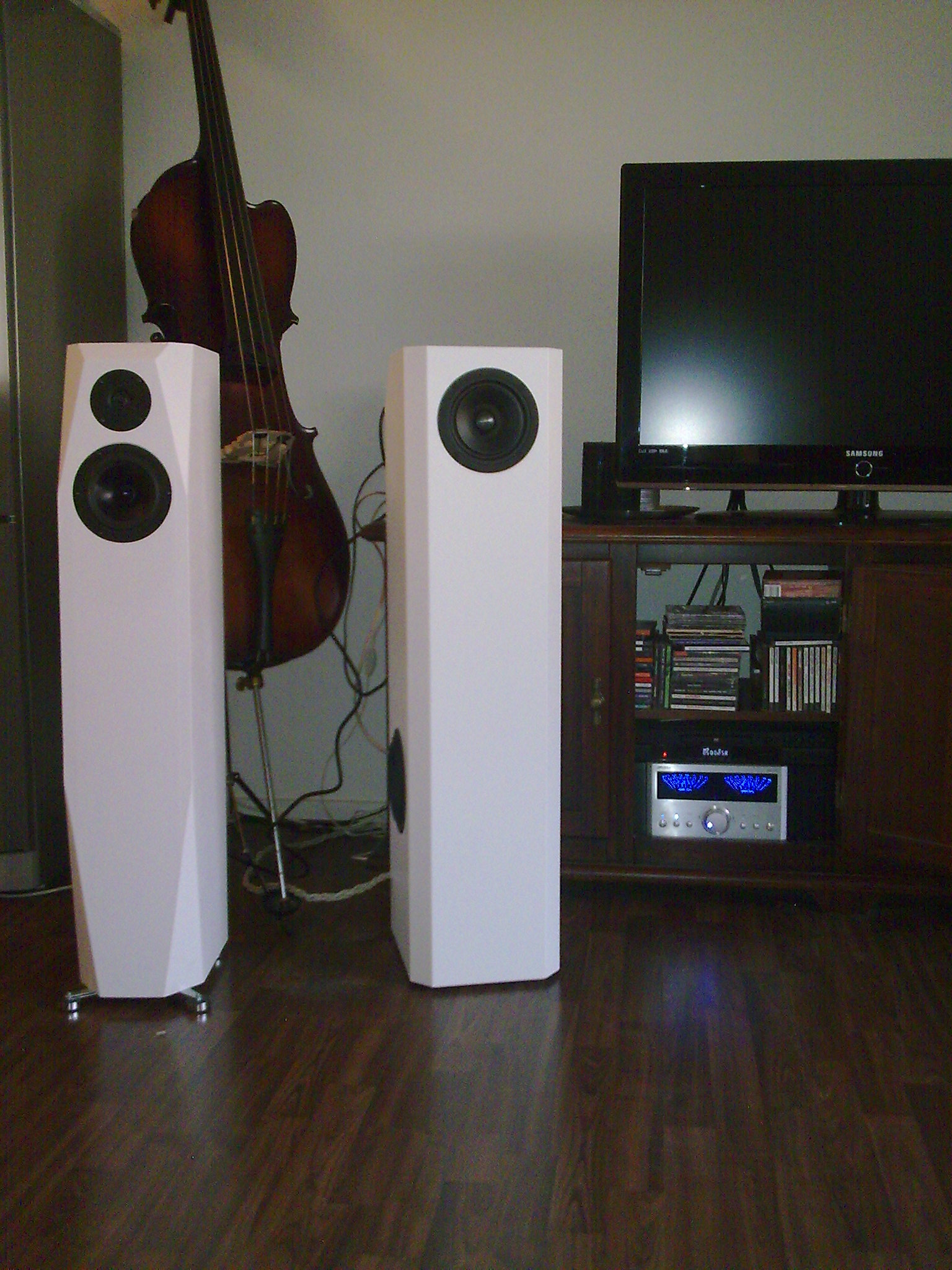

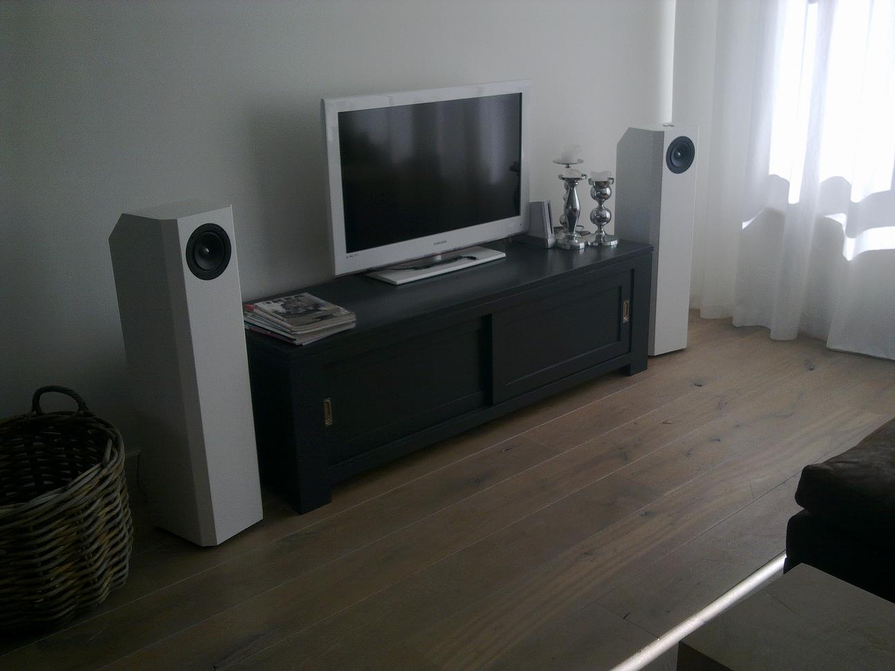

'K was laatst nog bij degene waar ik deze speakers voor heb gemaakt. Het Ziet er nog steeds fraai uit al zeg ik het zelf :D
Berichten: 17865
Re: W5-1611SA & W6-1139 Home Cinema "Meetingen!"

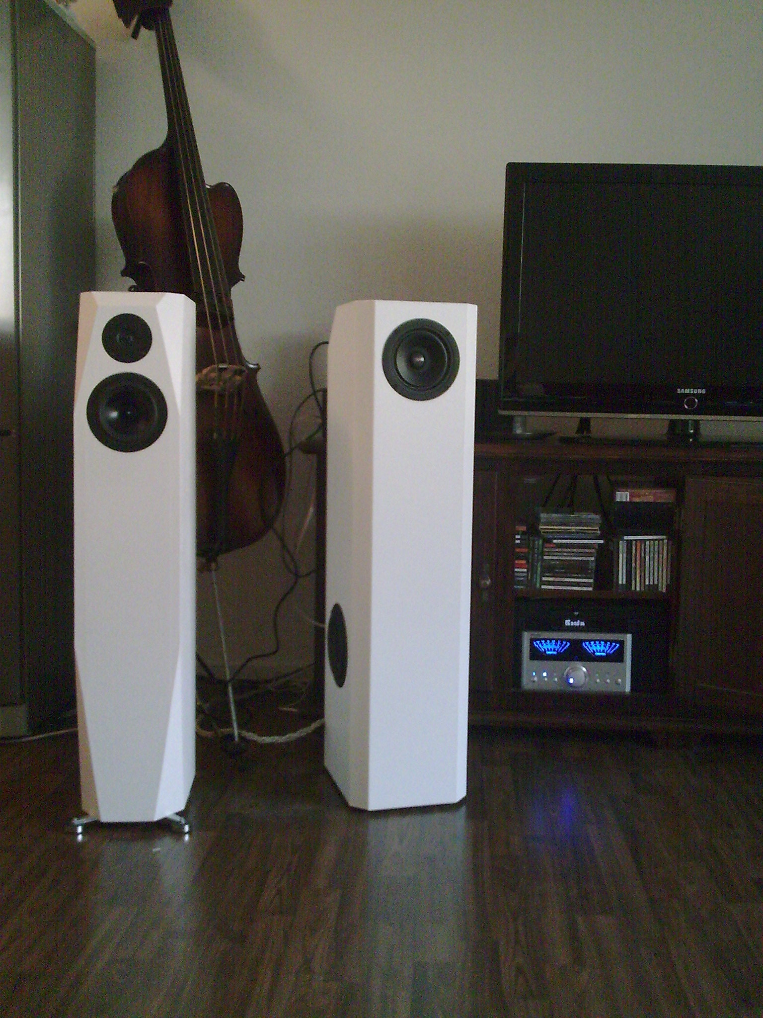

Ik vind het wel een mooie set, maar waarom staan die speakers met hun bas units naar het midden als ze daar tegen een kast staan te spelen.
Ik denk dat het zeker de moeite waard is de zaak om te draaien en de bassen naar buiten te richten, zou zomaar eens beter kunnen klinken. :sure: :mrgreen:
arjank
Berichten: 2208
Locatie: Alkmaar
Ze staan zo ivm nieuwsgierige katjes :D
Het heeft trouwens weinig effect op het laag, andersom hebben we ook geprobeerd. Wat wel veel effect heeft is de houten vloer. Het heeft een tijdje geduurt voordat ik de set lekker ingeregeld kreeg. Bij de Denon reciever waren we er uiteindelijk achtergekomen hoe we de W5-1611's highpass konden filteren vanuit de reciever. Daarna de lowpass en volume instellen voor de W6-1139's via de aparte subversterker en vervolgens de sweetspot zoeken met de faseknop. Uiteindelijk werden we beloont met een strak mid/laag en een sublaag waar je u tegen zegt (zeker als je kijkt hoe klein die woofertjes zijn). We hadden de laatste Batman film op bluray op gezet. En degene waar ik de speakers voor gebouwd had keek mij aan en zei: "wat is dat lage gerommel dat we constant horen?". Blijkbaar is dat onderdeel van het filmgeluid, ik had het in de bioscoop niet eens gehoord 8) . Je zag die woofertjes ook flink hun werk doen. De kastjes gaan ook erg laag, de poort is afgestemd op 28hz en dat komt er ook echt uit.
