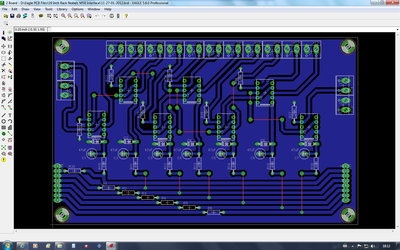

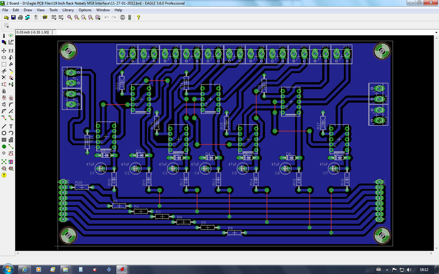

Oh, maar in de toekomst ga ik heus wel wat met relais doen :
Berichten: 28472
Re: Revisie van een mengtafel
Was dat dan???
Een interface...
klik.
(zie ook het megaprojekt.)
Berichten: 28472
Zeg dat dan, een midi schakeldoosje..........

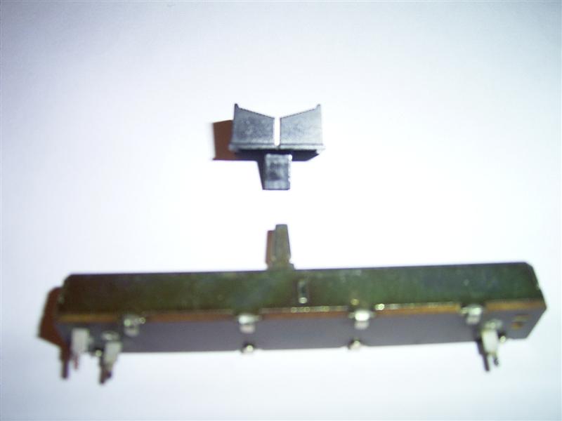

Heb je wat maatjes van het faderstokje??????
Ga ik straks even regelen.
Berichten: 28472
Zet je wel je leesbril op??? :lol:
Berichten: 28472
De dikte is ook wel handig!
De dikte is 1,2 mm.

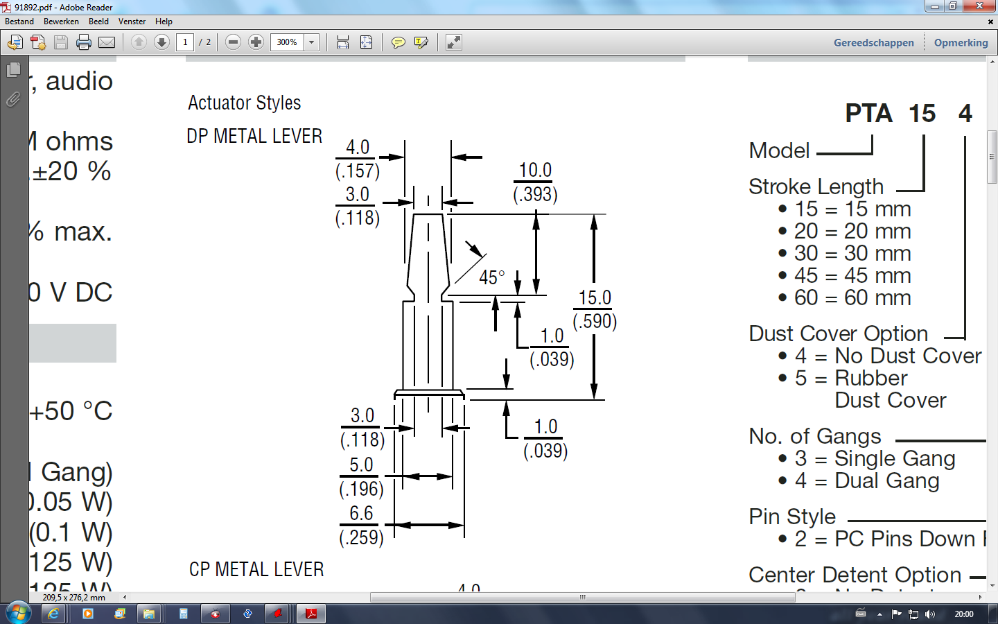

De knoppen voor de Pioneer mixertjes zij 4 x 1,2, een originele tekening heb ik niet kunnen vinden.
Met een beetje moeite moet het kunnen passen:
http://www.ebay.com/itm/6-x-Mixer-fader ... 27cb0e3b0d
Berichten: 36748
Wat zijn nu de exacte maten van die stokjes? 1,2 x 4 en 1,2 x 8 zijn standaard maten. Waarbij je 1,2 x 4 veel op DJ tafeltjes vindt. Farnell heeft er wat en van ALPS is er ook een aardige collectie, kijk eens bij Famalygate op eBay.

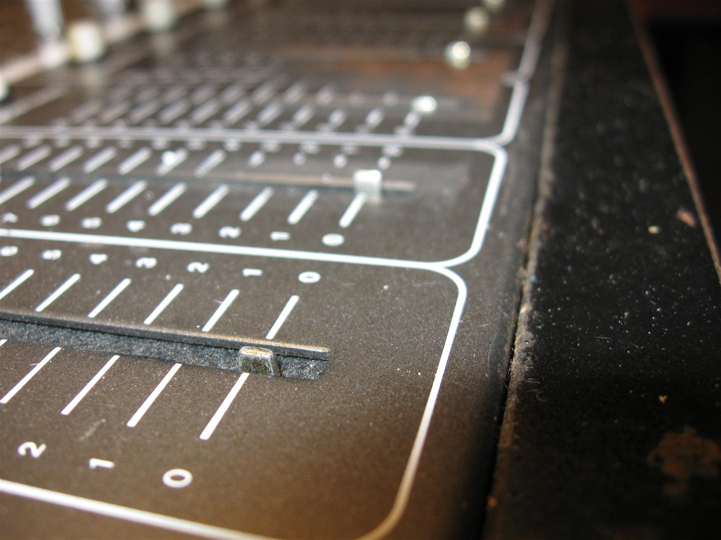

De knopjes die ds23man voorsteld zouden kunnen passen, maarrrr, er is nog een ander probleem.
De faders zitten namelijk flink verzonken onder de bovenplaat van de mengtafel.
Waardoor er nog maar 1 a 2 mm van het stokje bovenuit steekt.
Het moeten dus echt knopjes zijn met een lange schacht van een mm of 5 minimaal, en dat hebben de knopjes die ik zie niet. :(
