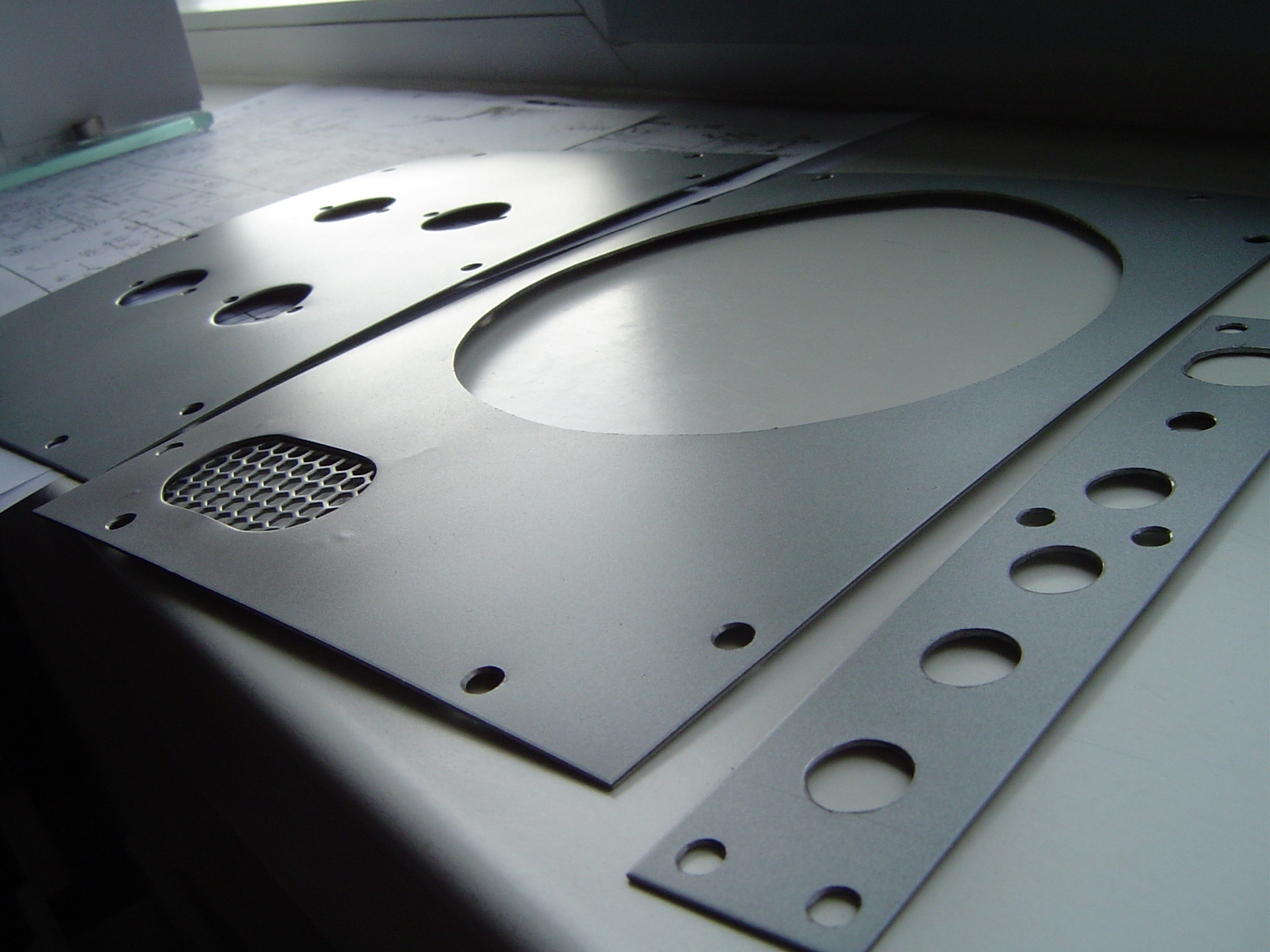

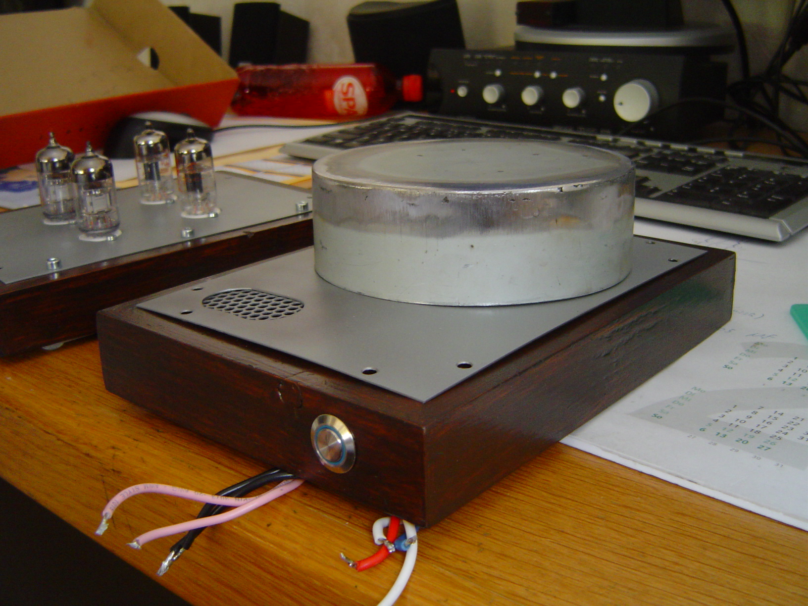

Met een plaatje staal en blanke lak dit resultaat? Het matte effekt is dus afkomstig van het gestraalde staal... Om hetzelfde effekt te bereiken gebruik ik krimplak maar dat gaat niet zo mooi gelijkmatig als bij jou. Bravo, op de foto heeft het beslist allure!
audiomanics
Berichten: 4575
Locatie: Appelscha
Bericht door audiomanics »
Ik hoop voor je dat het lang zo blijft.. het ligt een beetje aan de staallegering(ijzer?), maar ik verwacht op redelijk korte termijn toch een roestvorming te gaan zien. Afdekken met een laagje lak is meestal niet voldoende. Zeker niet als je in een omgeving woont met veel temperatuurwisselingen, hoog zoutgehalte en of vochtigheid (aan zee bijv). Of je moet het plaatje laten verzinken oid. Of je moet een soort RoestVastStaal gebruikt hebben.
Dit zal zeker het geval zijn op plaatsen waar een andere metaalsoort in aanraking komt met de plaat (schroefjes enzo) Kies daarom je metalen met zorg.. Geen aluminium met koper bijvoorbeeld. RVS-schroefjes hebben over het algemeen weinig effect op de ander metalen. Dit gaat op voor zowel ferro- als non-ferrometalen..
RVS glas-of gritstralen geeft ook dit effect (dat matte parelende oppervlak)

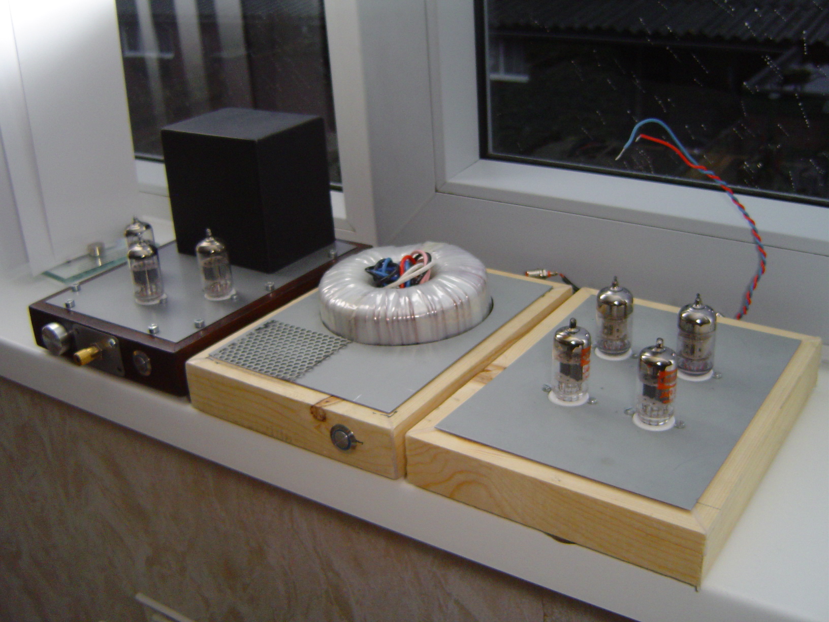

weer foto update

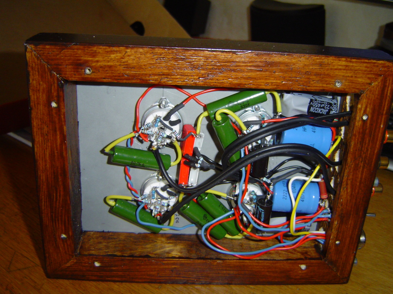

vandaag aan/uit knop in frontje gemaakt, net entree in achterzijde, onderplaat diverste gaten geboord voor o.a koeling van de buis , gelijkrichter en 7812.
Tijdens het passen en meten kwam ik erachter dat ik te weinig ruimte had voor de elco's. Wou ze niet direct vlakbij de buis neer zetten.
Dus aan de gestabiliseerde 12v voeding stuk uit hout gesneden en daar elco erin verwerkt ( zie rechts bovenin de foto )

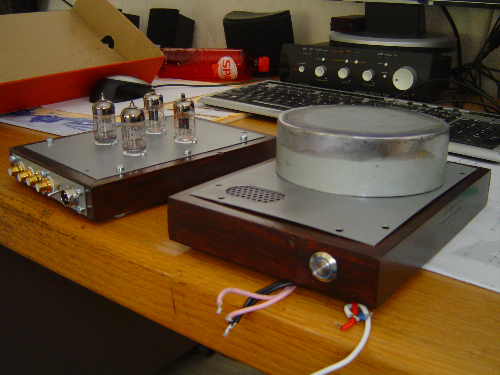

Leuk foto'tje gemaakt samen met de hoofdtelefoon versterker om een indruk te krijgen hoe het totaal plaatje er ongeveer uit komt te zien.
audiomanics
Berichten: 4575
Locatie: Appelscha
Ga je dat gaatjesplaat er op lijmen?
Persoonlijk denk ik dat het fraaier wordt als je met een mooi patroon de gaten in de bovenplaat zelf kan boren..
Eventueel heb ik ook nog wel een mooi stukje RVS horrengaas voor je..
Aan de binnenkant zou ik tegen het hout wel nog even een stukje latoenkoper plakken.. gelijkrichterbuisjes (als dat het is) willen nogal veel warmte uitstralen en het buisje zit toch redelijk dicht bij het hout..

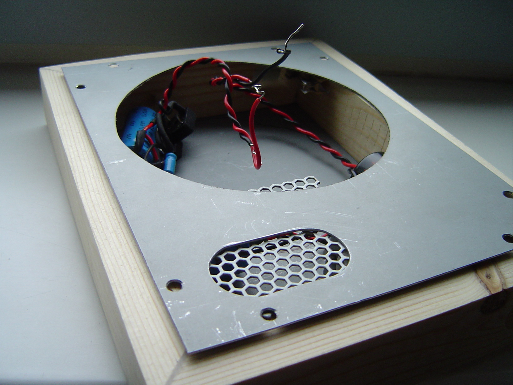

Warmte probleem had ik idd al ondervonden tijdens het testen van de buis.
Daarom heb ik onderin gaten geboord en komt boven in de plaat gaas.
Wat ik op het hout maak vanwege de warmte weet ik nog niet.
Misschien plaatje met een luchtspleet er tussen oid.
Boven plaat kleine gaatjes boren word een drama.. plaat materiaal is best dun en vervormt heeeeeel snel als je het bewerkt...( al gemerkt bij de onderplaat) dat is het laatste wat ik wil hebben op de boven plaat.
Bovenplaat denk ik dat ik gaten pons(zie vorige pagina) ( die maakt een mooi afgerond randje als je de goeie kant op pons teminste )
Maar had ook het idee om één lange opening te maken. ( bijlagen )
Honing-raat gaas komt eronder in ieder geval.

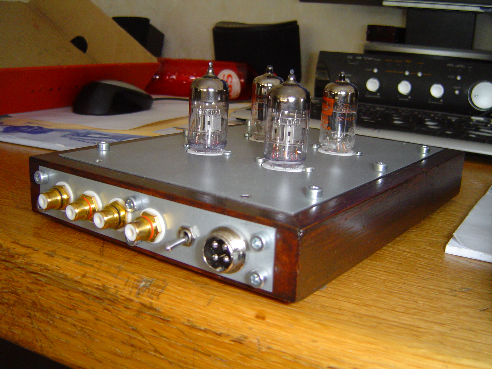

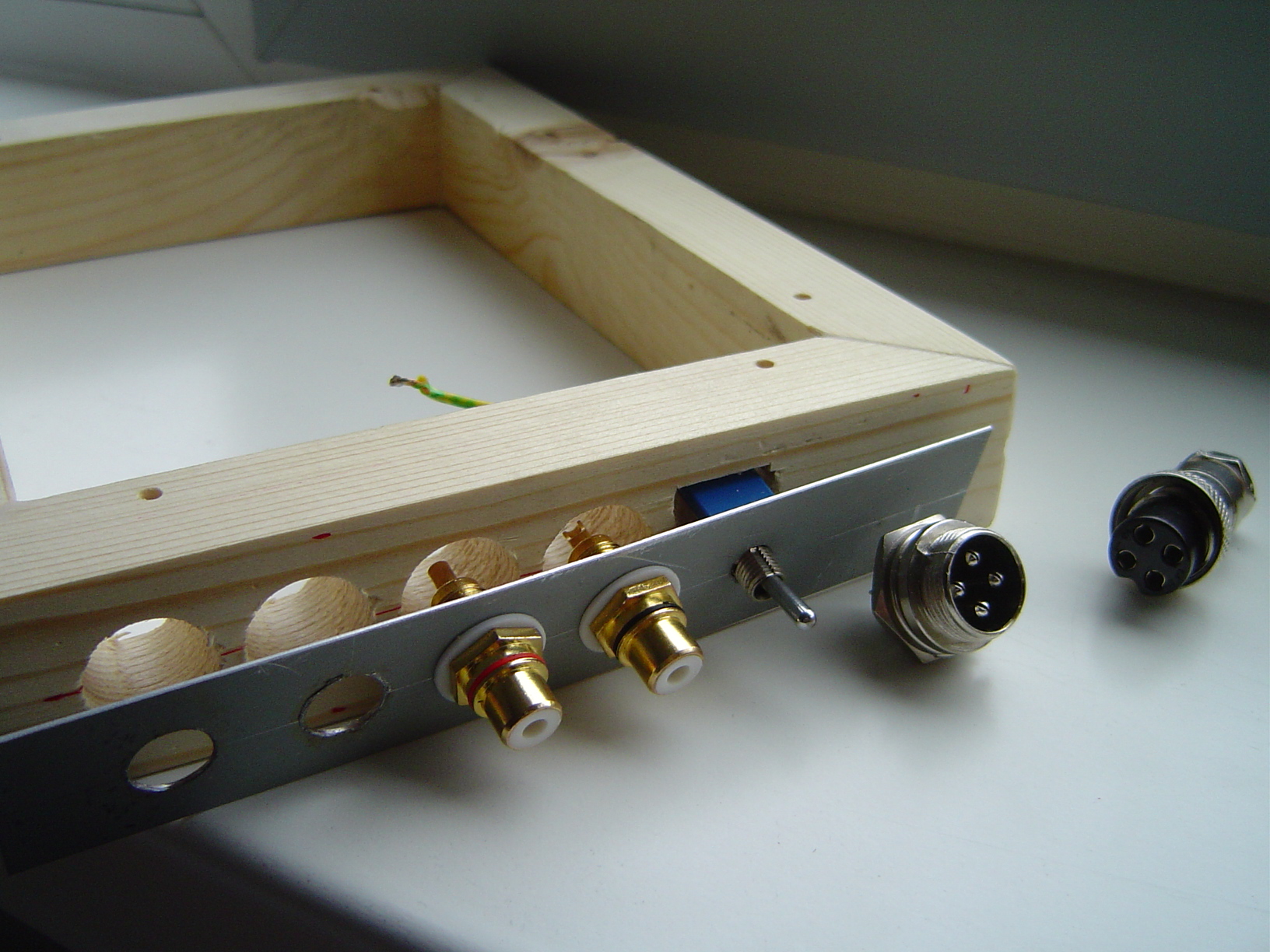

Weer stukje verder gegaan en volgens mij heb ik nu alle componenten / connection eindelijk in huis.
Wist niet precies welke connector ik ging gebruiken voor tussen de voeding en versterker. Las mn eigen post van hierboven terug over die 27mc bakkie en kwam opt idee om gewoon zown soort connector gebruiken als van een microfoon van zown bakkie.
Naar de electro boer geweest en ze hadden verdomt de zelfde connectoren liggen. Connector is niet te groot maar wel lekker stevig.
Had ook nog russische 6N2P buizen liggen waar ik in princiepe niks mee doe, ook niet in de Sansui eindversterker of wat dan ook omdat de gloeispanning anders is dan van een ECC83.
Kwam nu op een idee om de buizen te schakelen zodat ze op 12volt en 6 volt werken met een dubbele wissel polige schakelaar.
Ook het gat voor de koeling van de gelijkricht buis zit erin en even het honingraat plaatje eronder gelegt voor het idee. Ik vind het wel wat
8)
6 of 12 volt switch
6 of 12 volt switch

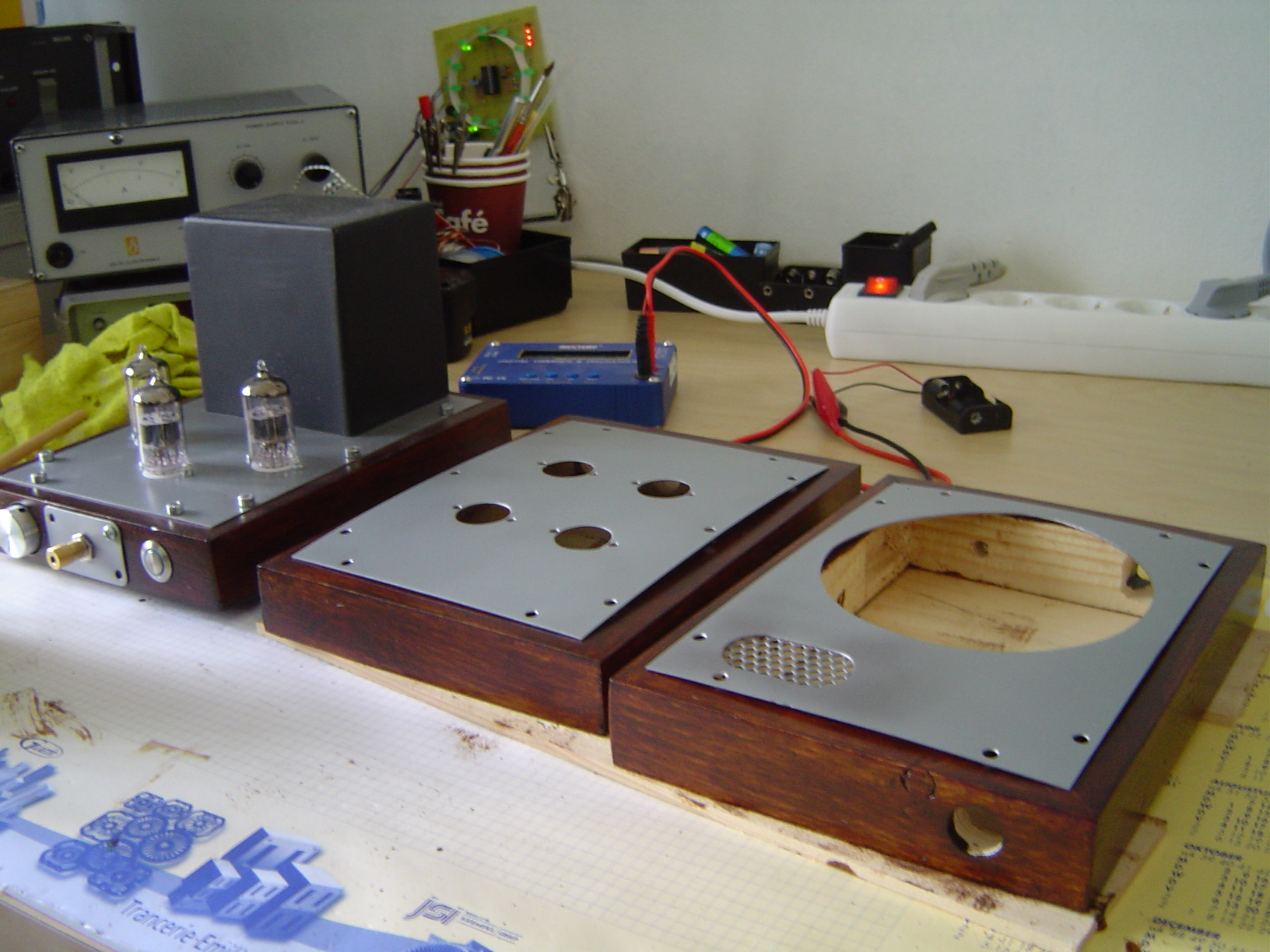

Vandaag Honingraat eronder gelast... met beetje een tegenslag had het kunnen weten... Plaat word zo heet met lassen dat hij begint te verkleuren.
Na flinke paar keer gestraalt te hebben is het enigzins wel weg maar je blijft het zien.
Nahja tis niet anders.
Misschien is plakken de volgense keer een optie. Er zijn tegenwoordig zo'n goeie lijmen dat je er zelf auto's mee kunt plakken. Ik denk overigens dat een paar dotjes kit ook wel voldoende waren geweest....

Dat roostertje had met twee-componenten metaallijm inderdaad ook wel blijven zitten...

Dat is inderdaad zo, maar het leed is al geschied..
Het is inderdaad wel goed zichtbaar en zal zeker een dikke doorn in het oog worden, op termijn..
Misschien is het 't beste, om met deze ervaring, een nieuw paneeltje te maken en dit puur als ervaring te beschouwen.. (ik zou 't doen...)

ja precies ! misschien keer opnieuw plaat maken. Dit staat natuurlijk niet hoog opt lijste. Als keer alles af is, dan keer een nieuwe plaat maken.

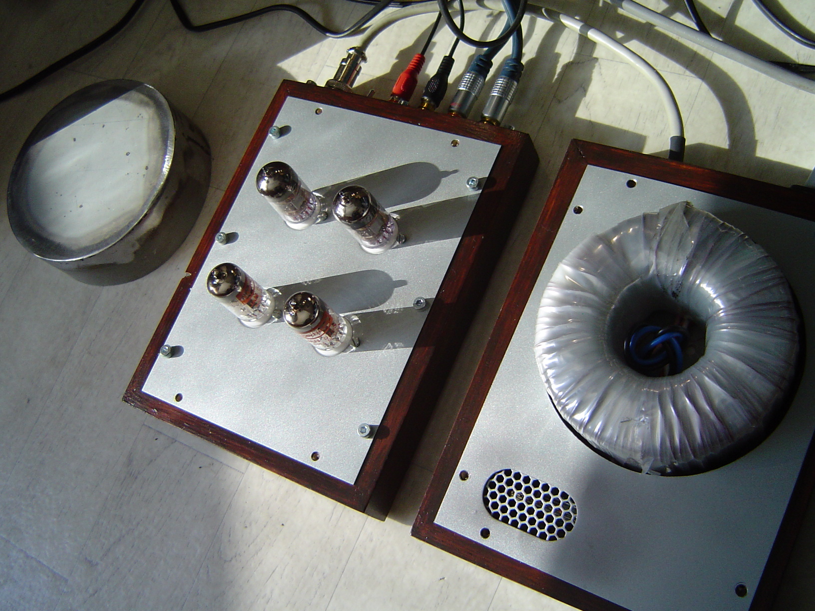

Laatste wat er gedaan moet worden is nog de voeding. Trafo kap heb ik vandaag in elkaar gelast en viel echt vies tegen om echt iets mooi ronds te lassen.
Kap gaat nog een keer de draaibank in om de rand goed vlak te maken en moertjes erin lassen. Putjes en gaatjes vullen met epoxy lijm en dan mooi zwart mat kleurtje erover.

Ik zit me wel af te vragen waarom je de gelijkrichter niet ook aan de buitenkant gemonteerd hebt -al vind ik het ventilatieroostertje dan weer wel heel leuk.
TubeHead
Berichten: 1949
Bericht door TubeHead »
Waarom ik de gelijkrichter niet aan de buitenkant heb gedaan.
Euhm.. tjah vind eigenlijk één enkel buisje wat er uit steekt niet echt mooi. Staat zo kaal.
En na wat conceptjes gephotshopt te hebben vond ik het best wel mooi zo met die ventilatie rooster.. Geeft een soort van industrieel iets weer wat me deed denken aan een spelletje van vroeger.
Namelijk Sonic the Hedgehog.
Jeugd sentiment he \:D/
edit..
en Het heeft wel wat als je die buis erachter ziet gloeien.
Ook leuk detail... voorste raytheon buizen komen uit USA en achterste buizen uit de USSR.. twee grote vijanden van de koude oorlog nu samen in vrede .

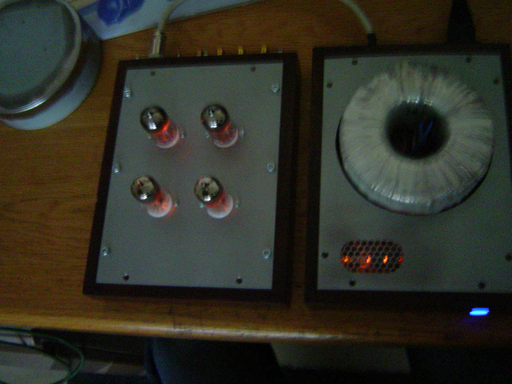

Zonnetje scheen naar binnen op de phonodude, en kan je echt goed zien hoe mooi gestraald staal eigenlijk is.
