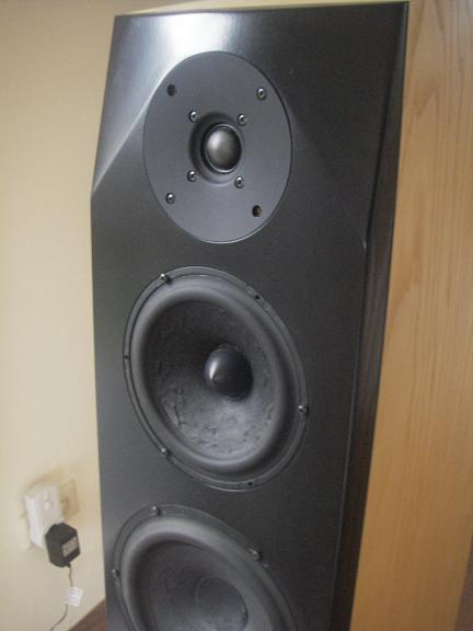

Grappig om deze speakers eens weer te zien! Ik heb ze een paar weken geleden beluisterd bij Jan. Had mijn eigen B&W's 803 Matrix verkocht en was al een tijdje op zoek naar andere speakers.
Ik vond deze speakers er erg goed uitzien! Had er toen erg veel belang bij, en ben toen serieus gaan luisteren. Als het geluid mij toen aanstond had ik ze gelijk gekocht. Jan had de speakers speelklaar opgesteld en het filter in elkaar gezet. De middentoner bestond toen uit een 18W16545 van Scan Speak. Ik heb van hem wel de center speaker gekocht, de scanspeak reference shielded.
Het blijven prachtige speakers om te zien, Jan gaf toen aan dat hij ze in ieder geval mooier vond klinken als de Reference Plus. Ik was zelf toen niet echt te spreken over het geluid, en ik heb geen kennis van het ontwerpen van een eigen filter. Ik heb nu een setje Scan Speak Vertigo thuis staan waarmee ik erg tevreden ben.
Jah ik was niet echt te spreken over de mid die erin zat. Die breekt bij 2kHz al op. Door het missen van de stofkap mist die unit stijfheid denk ik.

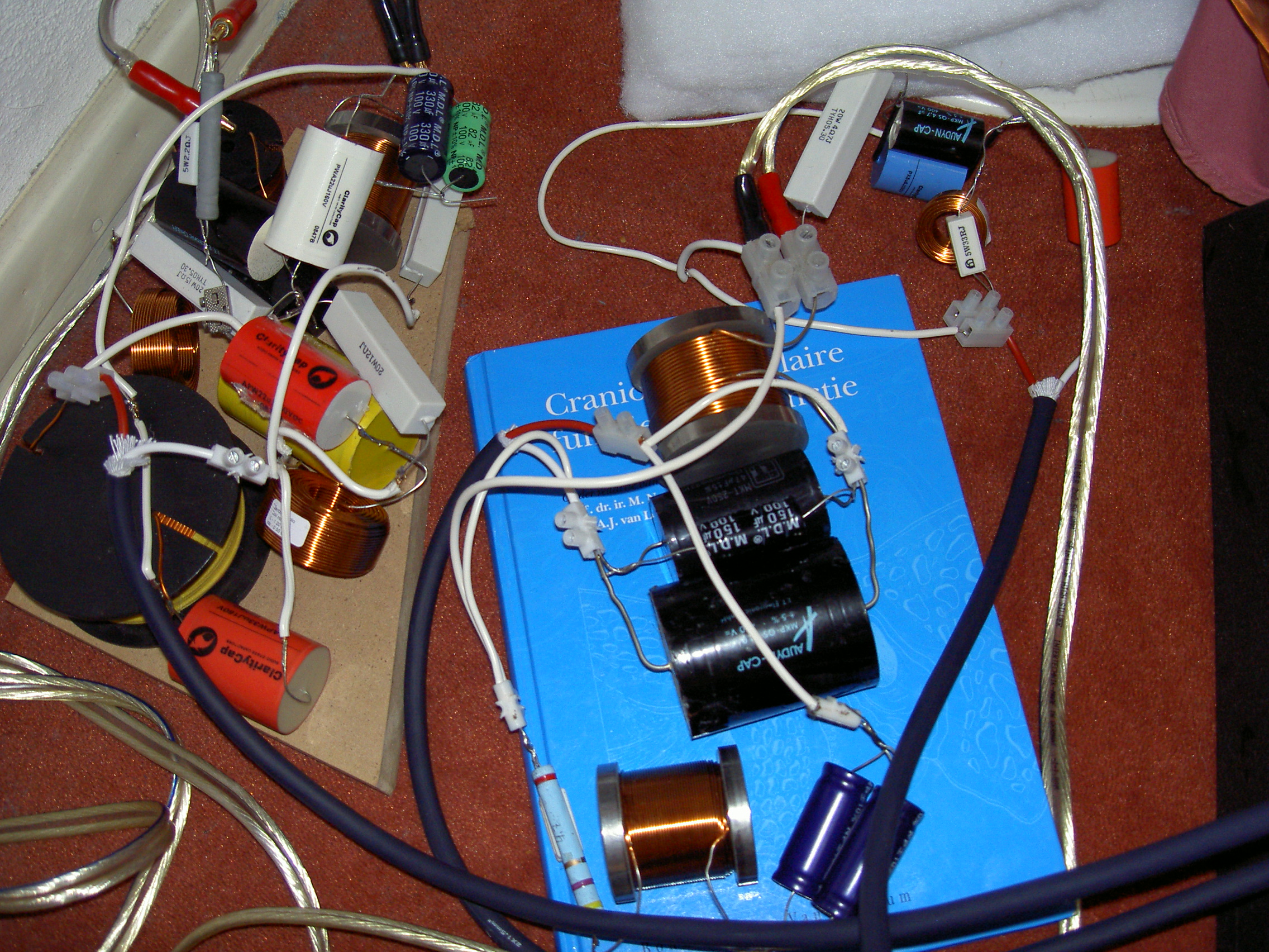

Met de 8545 is het beter te doen. Ik wacht nu op de filtercomponenten en als die binnen zijn kom ik er snel achter hoe goed de speaker is. Jan komt ook een keer luisteren en ik ben erg benieuwd wat hij er dan van vindt!

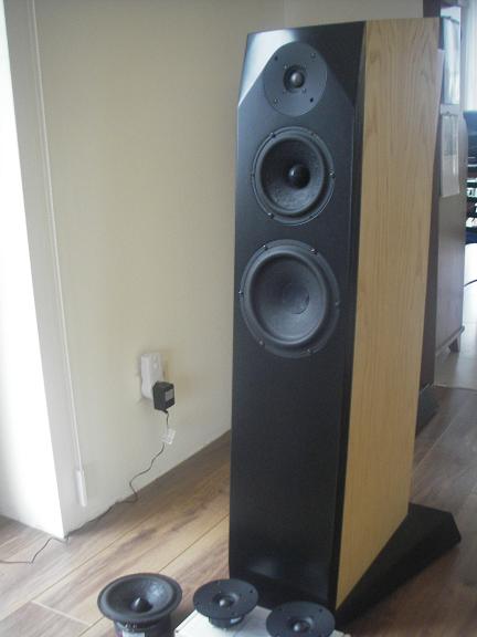

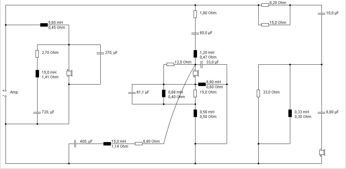

En het speelt! Compleet met impedantiecorrecties etc etc.
Als ik geen veranderingen meer aanbreng zal ik de laatste versie van het filter laten zien. Zo snel weet ik eigenlijk niet wat er mis mee is. De balans lijkt er voor de 100% goed in te zitten. Crossover naar de mid is nog iets lager gelegd als dat het was. 200Hz nu (hoog 1700). Het hoog straalt een beetje rond op 2kHz, maar verticaal onder 20 graden trekt hij hem iets uit fase weer.

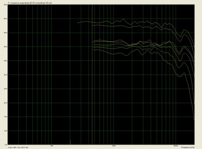

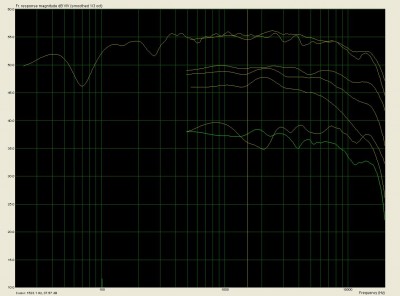

bijgevoegde grafiek: de eerste lijn is de respons op 1.5 meter met de speaker 1 meter van de muur. De dippen in het laag zijn reflecties.
De drie grafieken daaronder zijn 15-35 en 60 graden
De laatste twee verticaal 20 graden omhoog en omlaag.

mijn setup.. Als ik 44kHz metingen doe valt het nog sneller af. In het echie loopt het gewoon door. Al mijn metingen laten dit gedrag zien. Als je er op doelt dat de electrische filterrespons van de tweeter daalt naar het hoog toe, dan is dta niet zo. Die loopt van 2 naar 20kHz juist iets op, zoals op de vorige pagina te zien is.
Als ik de microfoon op 3 meter zet heeft het laag exact dezelfde hoeveel energie als het mid. Ik vergat dat wanneer je laag wil meten je een aantal golflengtes speling moet houden tussen de woofer en mic. -3dB punt ligt rond 23 Hz
Ik heb nog wat gefinetuned aan de notch en het rondstralen op 2kHz. Eerst met kleinere spoelen op de tweeter, maar dat werkte niet goed. Door de 8.2uF in 6.8uF op de tweeter te veranderen lukte het ook.

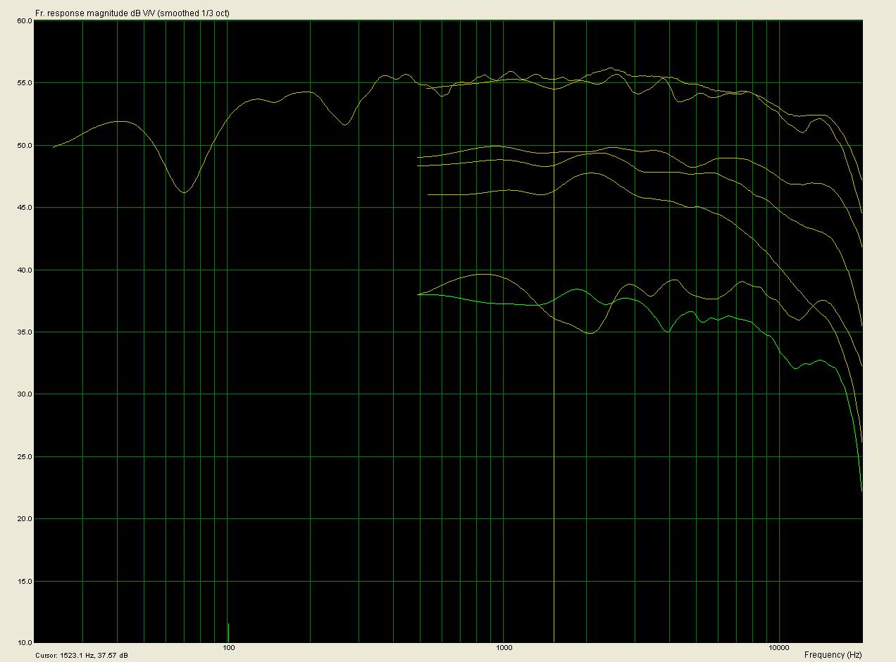

van boven naar onderen:
powerrespons 1.5 meter 0 graden
optimale luisterhoek 5 graden, er is niks meer van de resonantie op 800Hz en de dip rond 1.2kHz te zien
afstraal gedrag 0 tot 60 graden

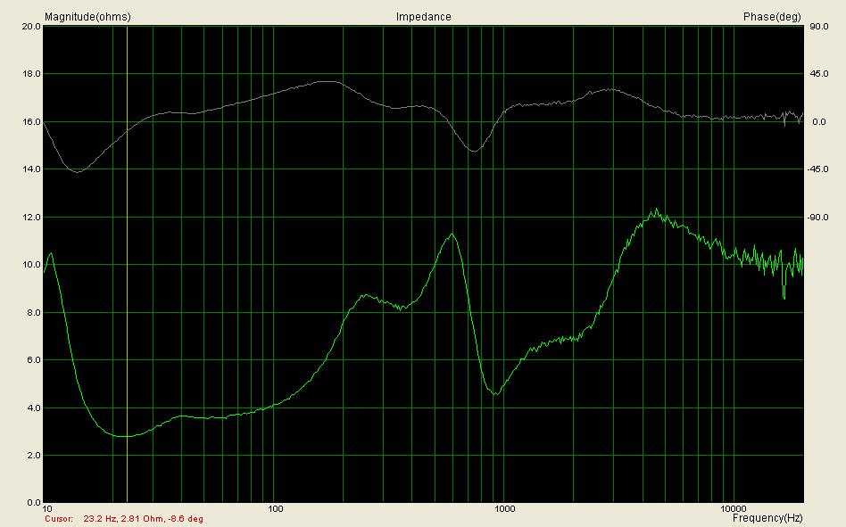

En hier de impedantiemeting nog. Komt helemaal overeen met de simulatie. 2.85ohm op de afstemfrequentie vraagt toch om een versterker die stabiel is tot zo een 2 ohm.

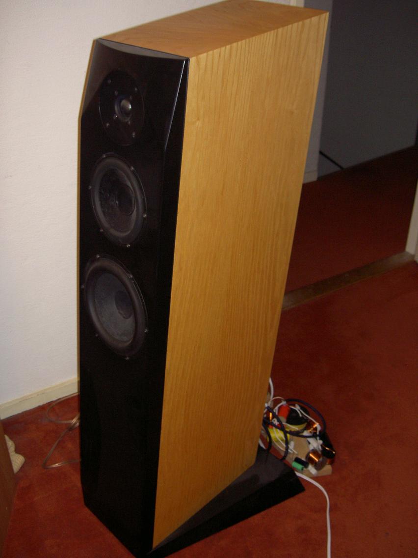

Ik ben uiterst tevreden over de klank! De speaker klinkt neutraal, zonder opvallende kastkleuring. In het mid toch wel een stap neutraler dan mijn ex Apocalypsia speaker met W22 en accuton mid hoog. Omdat de speaker zo enorm laag komt is het basfundament onder 50Hz wat heftig in mijn kamer. Ik zal de UcD eens aansluiten om na te gaan of de huidige versterker wellicht controle verliest in het laag en daardoor de woofer wat teveel laat "wapperen". edit: op hoger volume lijkt de UcD inderdaad beter te werken.

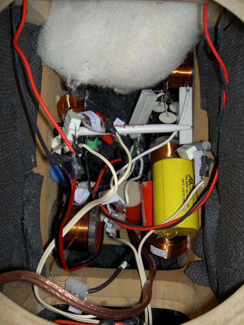

Nu alles eindelijk is ingebouwd lijkt het toch mogelijk om ze mee te nemen naar Breda. Met twee man zijn ze wel te verplaatsen! Tot nu toe heeft niemand ze gehoord, dus ik ben benieuwd wat jullie ervan vinden!
Het lijkt erop dat een impedantiecorectie ook minimaal iets met de fase doet, want nu de missende correctie voor de imp. op de linker mid nu ook aangesloten is is de plaatsing beter geworden over het hele midbereik.

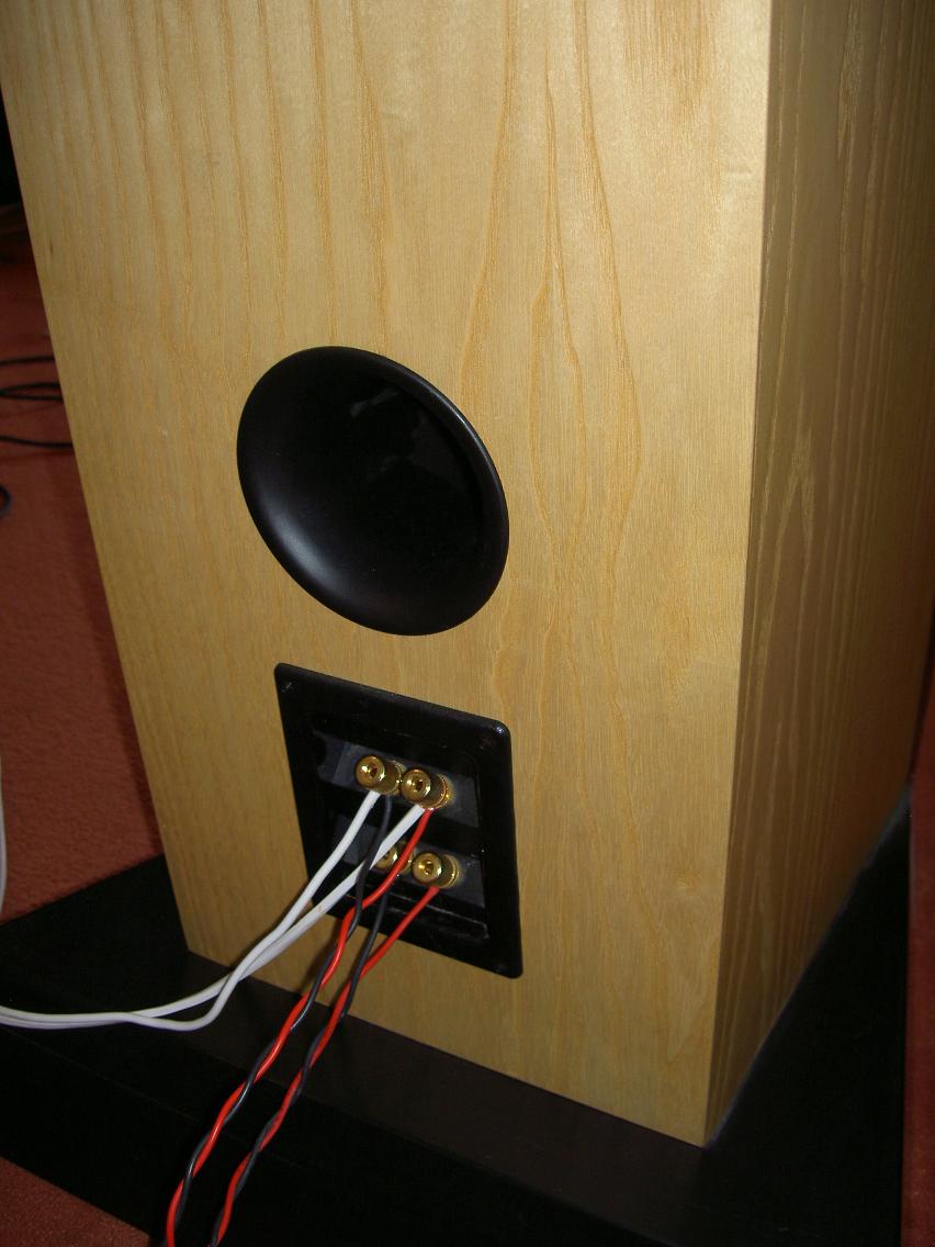

Montana, zeker een hele mooie kast!
Loopt de kast nou naar onderen toe smaller weg? of is de voet juist breder aan de achterzijde tov de voorzijde?
