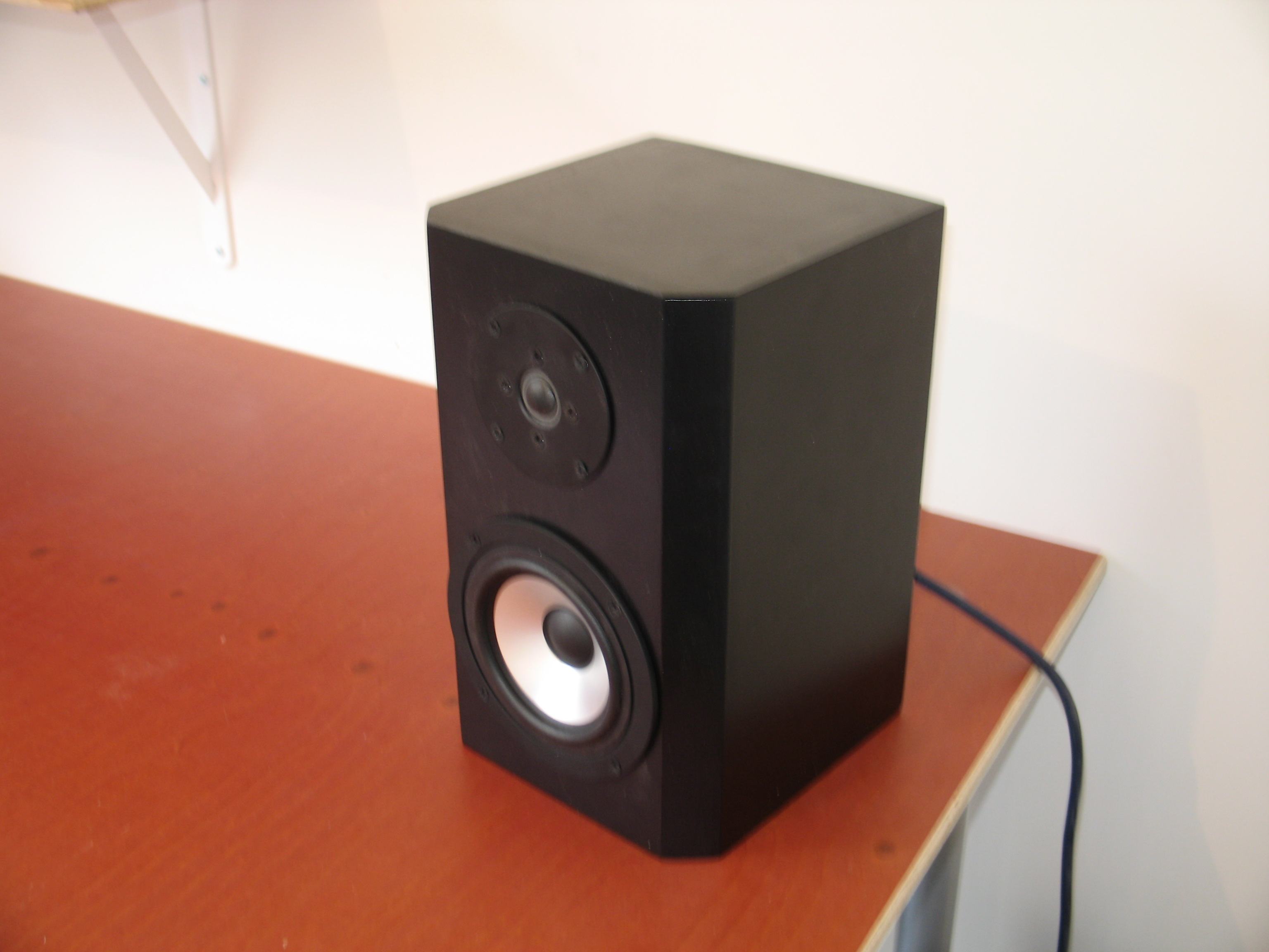

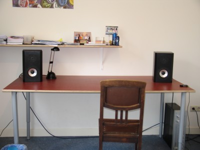

Units + filteronderdelen zijn binnen :D .
Edit: ze zitten nu allebei in elkaar. Ik vind het geluid erg mooi, al is de bas niet erg diep. Ze kunnen ruim hard genoeg.
(de speakers zijn aangesloten met audiofiel verantwoorde DAP-kabels :mrgreen: )

Vuurkat schreef:
@Bean: hoe klonk de bas eigenlijk, niet te traag? Volgens WinISD is de groupdelay tamelijk hoog.
Ik vind de bas van mijn luidsprekers prima klinken, ze gaan laag, maar het is niet overheersend, ik merk niets van traagheid van de bas.
Je speakers zien er trouwens goed uit :!:
EDIT: Ik bedenk me net: ik heb de afstemming bepaald op basis van de unit + filter. Omdat WinISD geen rekening houdt met een in serie geschakelde weerstand (namelijk die van de spoel) zoals BoxSim dit wel doet, klopt de simulatie van WinISD niet volledig. Wellicht valt in het echt de group delay lager uit dan in WinISD?
