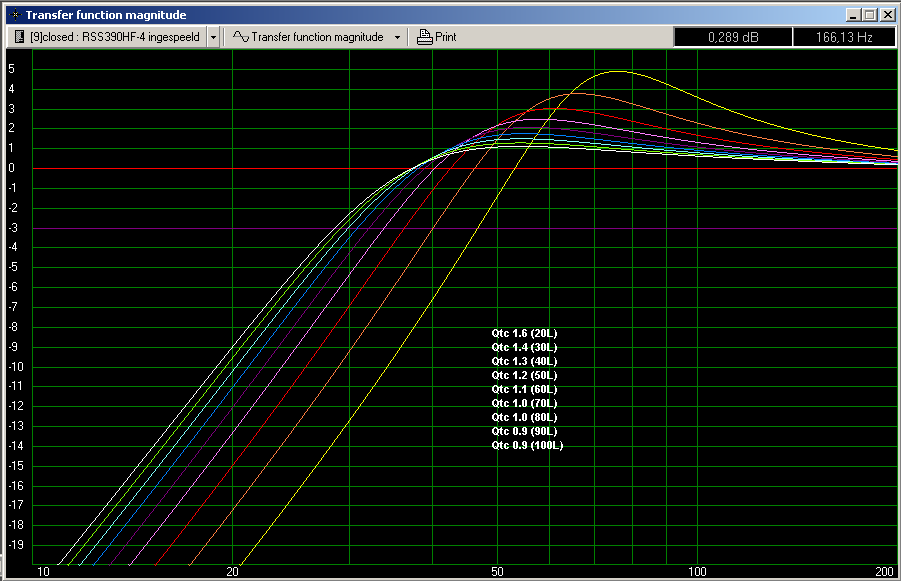

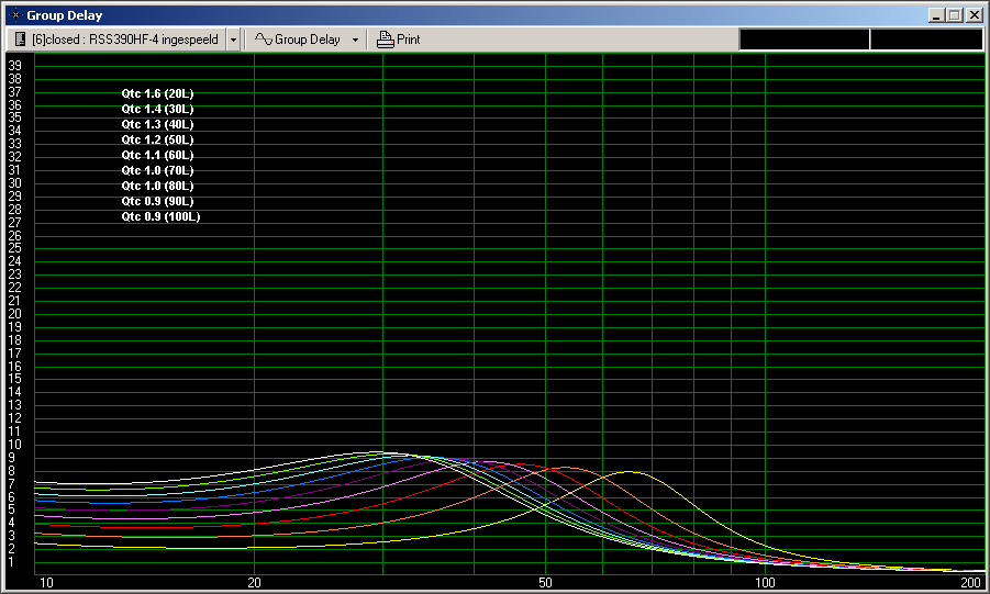

Even een paar grafiekjes die de werking laten zien van een ongecorrigeerde kast van 20 tot 100 Liter, Qtc 0.9 tot 1.6. Signal van 100W.
Gr,
Bukem
dat zegt alleen iets van het frekwentiebereik, en dat is met DSP te corrigeren. Bij een gesloten kast is die dan volgens mij niet meer van belang, temeer omdat de Fs niet meer ter zake doet. De woofer presteert dan zowel onder als boven de Fs even goed of even slecht.
Rendement en Xmax even buiten beschouwing gelaten!
Ik vond het grafiekje van cone excursion met name interessant omdat dat laat zien in hoeverre de lucht in de behuizing werkt als mechanische rem. De andere twee grafieken heb ik er voor de volledigheid bij gepost.
Interessant is wel dat cone excursion exponentieel toeneemt in functie van Vb.
Ik zou eigenlijk distortion grafieken moeten kunnen maken of heeft dat geen zin omdat je het systeem toch transformeert?

Ik vind je commentaar een beetje vreemd bij de impuls responsie van de 2 kasten.
Even een voorbeeld met bv een analoge stroommeter.
Dat is een wijzertje aan een spoeltje (even kort door de bocht). Zodra er een stroompje gaat lopen door dit spoeltje, zal een wijzertje een uitslag geven. (hoeveel stroom/spanning)
Zonder demping zal dat metertje direct het signaal volgen, maar heeft als nare bijwerking dat hij na gaat slingeren.
Dit is in een ongedempte toestand.
Wat nu de truc is, is het metertje dempen, zodat hij niet meer naslingerd.
Echter als je hem teveel dempt (over kritisch gedempt) zal hij nooit een maximum krijgen, of (iets minder over kritisch gedemp) heel erg lang er over doen om bij de waarde te komen.
Het optimum zit dus ergens in het midden en is dus een compromis, naslingeren vs snelheid, of te wel kritisch gedempt.
Wil je iets dat heel snel reageert, zul je moet leven met naslingeren. Wil je iets dat niet naslingert, zul je moeten leven met een iets tragere "reactie tijd".
Het mag duidelijk zijn dat beide maxima zeker NIET ideaal zijn, omdat bij de een er nooit een maximum komt, en bij de andere er gigantisch veel naslingering is. (metertje gaat heen en weer)
Waarom ik dit verhaal er even bij haal, is omdat het eigenlijk totaal tegenovergesteld lijkt wat Asterduc zegt.
