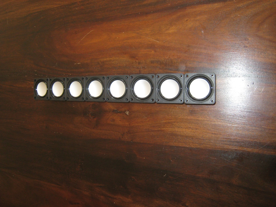

Goed, de tangbands zijn binnen. Wat een schatjes! *oetsjie koetsjie*

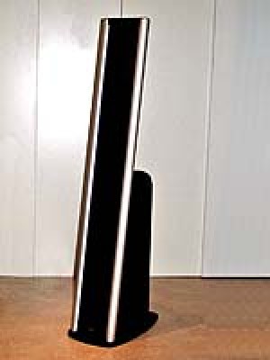

Aangezien ik Piega speakers heb als center en surround, dacht ik: dat moet ik ook kunnen

In de voorkant zal een array van de tangbands komen (6-8 ), zo'n 65cm van de grond (dit is de hoogte van de armleuning van de bank waar ze naast komen). De totale hoogte zal 100-110cm worden. Uiteraard hebben de Tangbands niet zoveel volume nodig, dus intern verklein ik de behuizing met een ander aluminium profiel (tekeningen komen nog).
Nu het lastige: ik wil eigenlijk ook laag uit deze speakers en wil geen "staaf op een box" idee... Het volume van de dichte behuizing zal op zo'n 5 liter uitkomen (dat is al minus de behuizing van de TB's).
Dat is al niet bijster veel en om het NOG lastiger te maken: de speaker mag/kan niet groter zijn dan 90mm
Iemand een suggestie voor de laagsectie?
