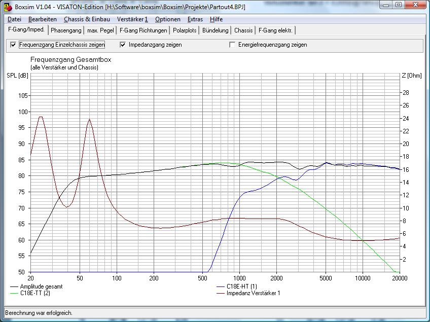

Sinds ik ziek thuis zit verveel ik mij gruwelijk dus ben ik maar eens begonnen om de top te gaan simuleren. Filteren is lastig dus ga voorlopig voor een andere opzet:
Coax in een 17 liter BR kast en de W21 in een gesloten actieve subkast van 67 liter, met naar alle waarschijnlijkheid de DS2.0 voor de versterking. Tot ik meer van de materie begrijp.

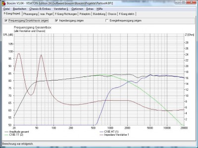

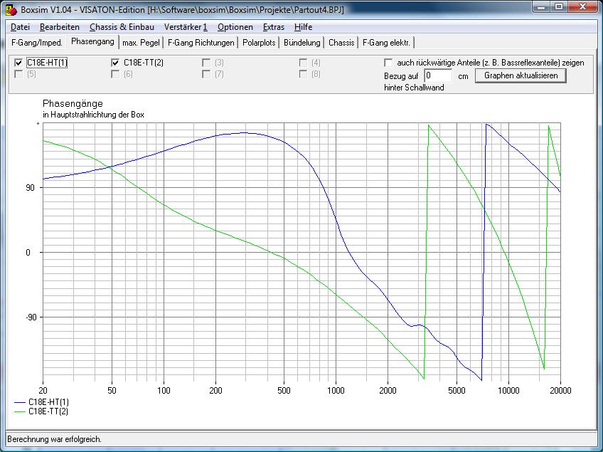

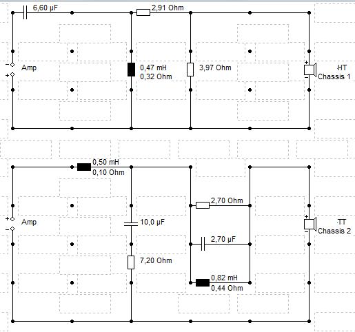

Voor de grap mijn eerste filtertje op de coax met een frequentie en faseplot. Hoe zinnig lijkt dit? Ik zou het laag iets verder willen optrekken, maar hoe doe je dat? Ook nog geen idee hoe ik de faseplot netter maak.
Het hoog is 2e orde met spanningsdeler om rendement aan te passen.
Laag 1e orde met een notch om de brede bult op 1-2 kHz aan te pakken en een impedantiecorrectie welke mij nog niet goed genoeg is.

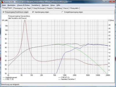

Nu dan even zonder verdere filteraanpassingen:
7.9 liter gesloten laag, Q=0,7

Ik kan me niet voorstellen dat de respons van de woofer er zo uitziet.
Heb je de metingen van de individuele drivers zonder filter en zonder smoothing? het liefst onder meerdere hoeken..

Ik zou het laag iets verder willen optrekken, maar hoe doe je dat?.
Da's lastig. Een wat te kleine kast kan het midlaag misschien wat opstuwen. Je kan ook het mid meer dempen. Groter spoeltje voor de woofer en de tweeter wat meer dempen. Wordt het rendement wel wat lager van.
De vraag is waar de geimporteerde frequency response vandaan komt en hoe die gemeten is en daarbij welk type meting er is aangegeven in Boxsim. Seas meet meestal op een bepaald type IEC klankbord. Die response is niet bruikbaar voor Boxsim, dat alleen Visaton testbaffles en infinite baffle kan gebruiken. Zonder geimporteerde frequency response simuleren in Boxsim werkt naar mijn ervaring niet zo goed.

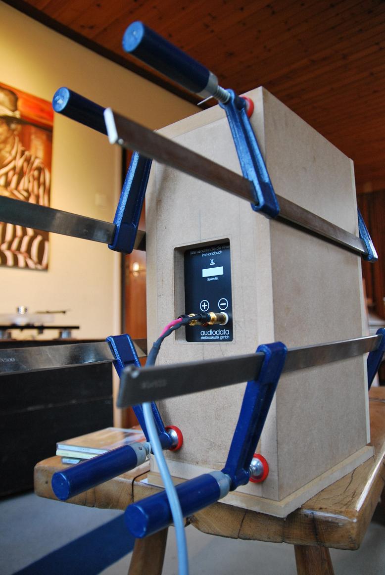

Op vakantie in Limburg had ik het idee eens in Aachen te gaan kijken. Laat daar nu Audiodata gevestigd zijn. Om een lang verhaal kort te maken. Dhr. Peter Schippers bevestigde dat de gemeten parameters bij Speakerland niet juist waren. Verschilden niet veel voor het laag maar de tweeter (die Ruud niet had kunnen meten) is een totaal andere dan we dachten. Na beraad heeft hij mij aangeboden om mij éénmalig de wisselfilters voor de Partout, de luidspreker waaruit de coaxjes komen, te leveren. Gevolg hiervan is dat ik de Partouts dus nu ga klonen, aangevuld met de subs, welke nu actief Hypex gaan worden.

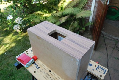

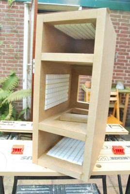

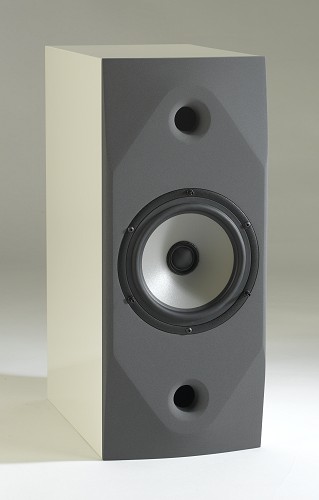

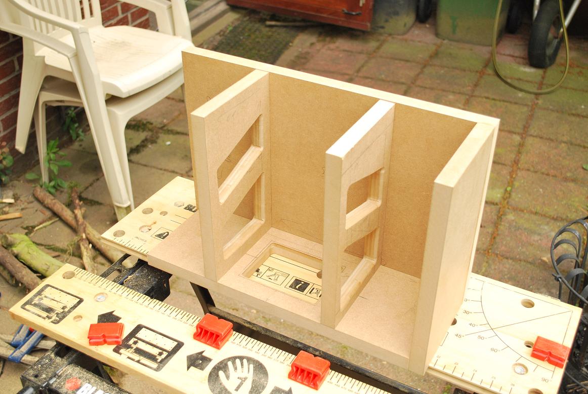

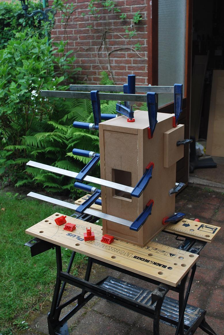

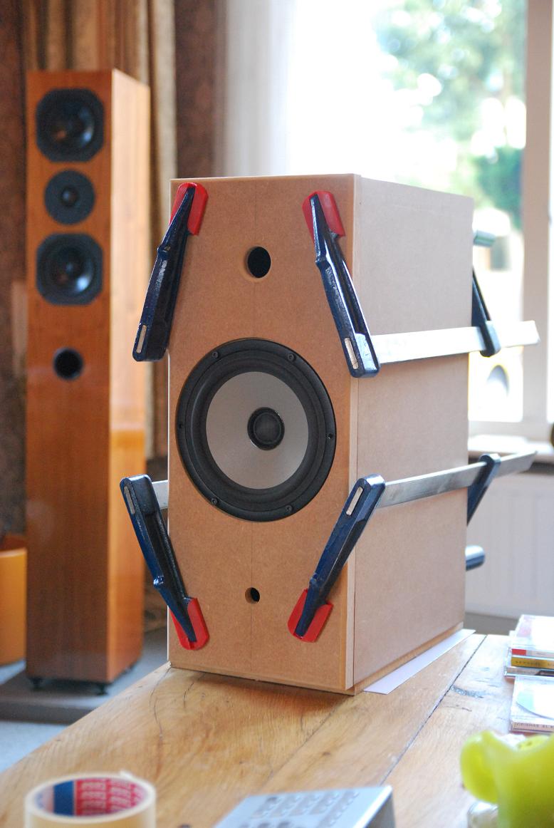

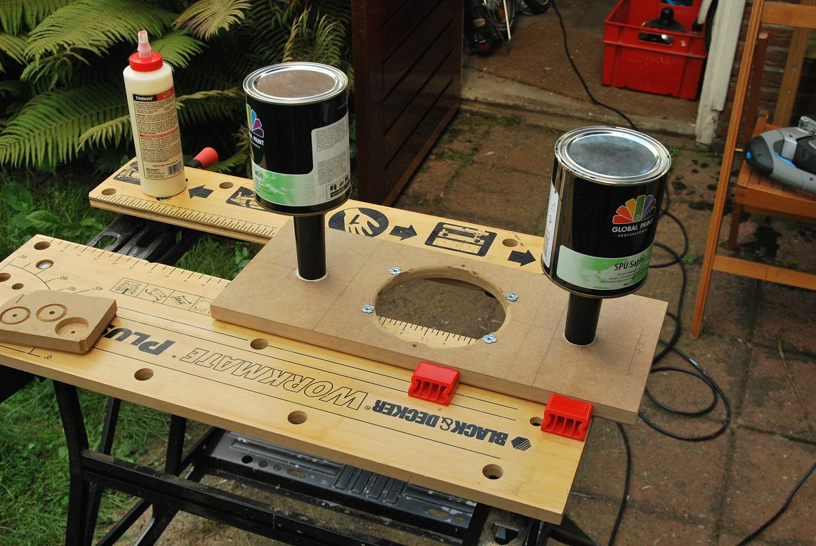

Update: Kast 1 zit in elkaar, Hawaphon erin gelijmd met Titebond. Machtig spul, die Titebond. Volgfrees van 25 mm gebruikt voor de randjes, Ideaal!
Een restje Santos Palisandefineer van wijlen Fineermannetje zal worden gebruikt in combinatie met een hoogglans-zwart frontje. Bewaard voor een top-monitor.

Porcino
Berichten: 699
Hij doet 't... :lol:

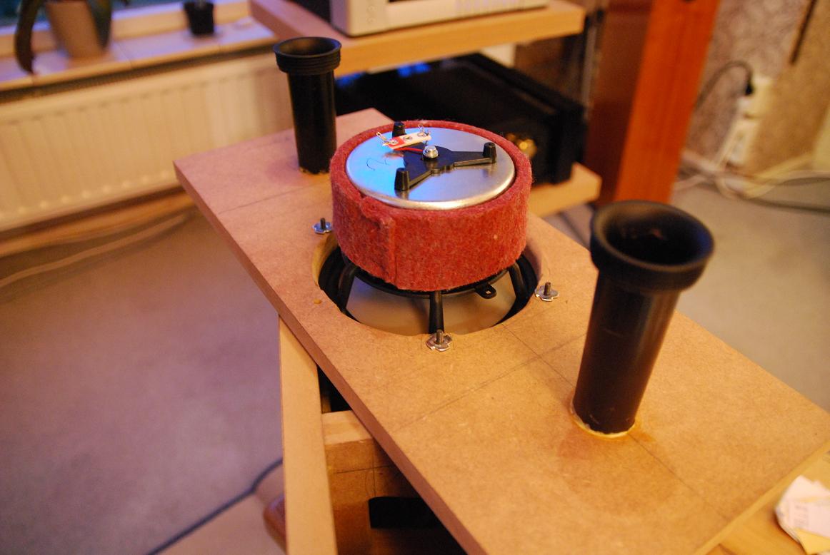

Bericht door Porcino »
De eerste speelt... Losse baffle en een niet afgemaakte BR maar kon niet meer wachten :p
Tja...
Tja...
Ongelijke BR pijpjes...
Spelend!
Spelend!

Tja nog niet echt veel van te zeggen wel... Demping moet er nog in, 2e BR gat nog afgerond en dan kan je pas een eerste oordeel geven. Toch heb ik deze vorm 1 cd aangezet en deze pas weer uitgezet nadat de cd was afgelopen...

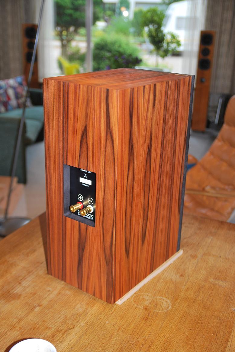

En weer door...

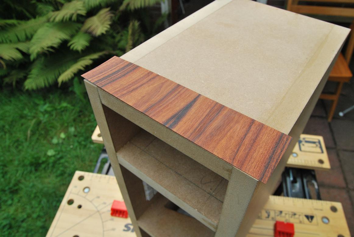

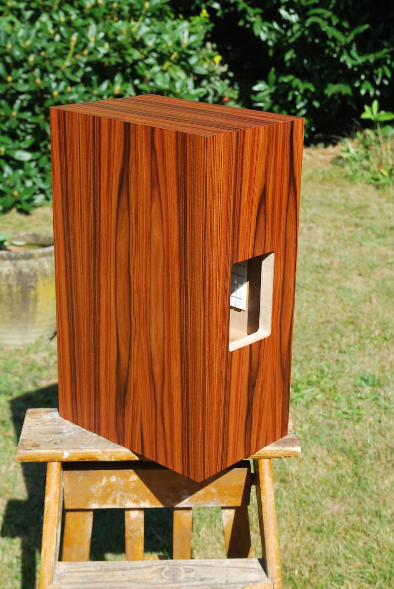

Frontje pas gemaakt, achterzijde gefineerd.
Vilt voor de demping is besteld, lastig aan te komen...
Achterkant gefineerd met de frees, das makkelijk :) ...
afronden is ook een vak. Gelukkig aan de voorkant minder fouten.

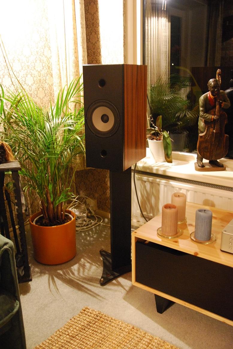

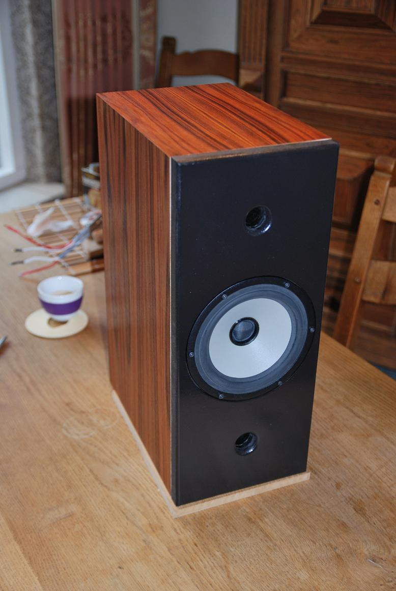

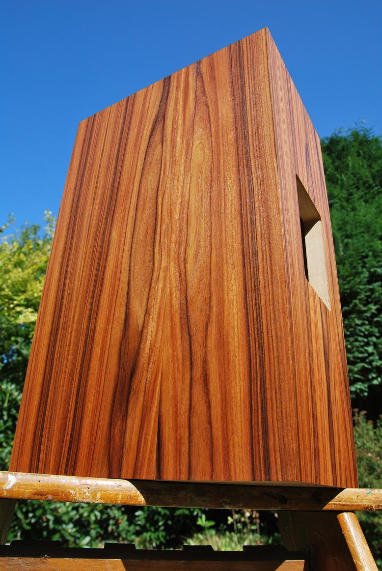

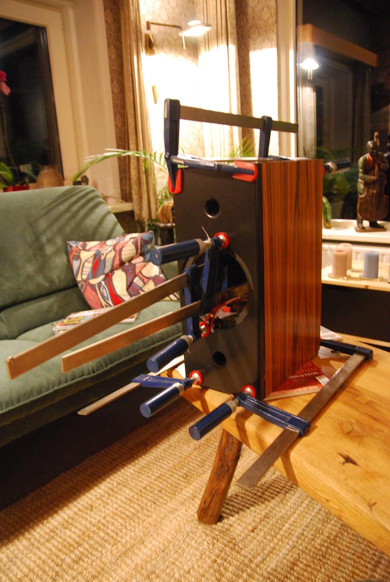

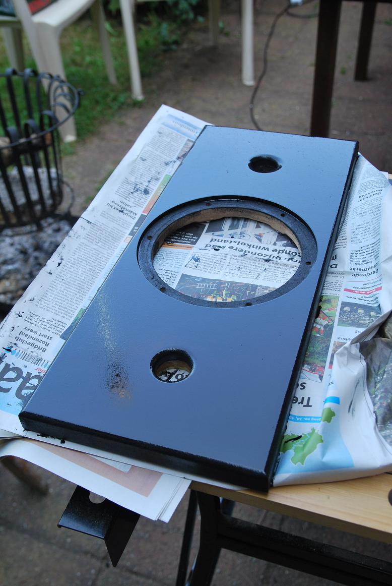

1 speaker volledig gefineerd en in de Danish Oil gezet. Op de foto is de 2e laag aangebracht. Het frontje staat in de antraciet-grondlaag. Hierop zal nog wel een laagje of wat nodig zijn... Misschien dat ik mijzelf nog een nieuwe frees met een cirkelradius van 2 cm kado doe. Vind het frontje net te leeg voor mooi. Hebben jullie nog ideeen?

Weer een updatge, nummer 1 staat sinds 30 min. te spelen...
Mij is blij :D :D :D !!!

Wat wegen die laatste loodjes toch altijd zwaar. Sinds de laatste posting heeft het tot nu geduurd voor ik weer voortgang heb.
Stand ná het paasweekeinde: Nummer 2 zit in elkaar, demping aangebracht, fineer gesneden en begonnen met de baffle.
Het fineer is een klus. Ik wilde het laatste vel Santos Palissander wat ik heb hier niet voor aanbreken dus uit de restjes van andere projecten 4 zijden kunnen samenstellen. Helaas zal de tekening niet doorlopen maar ik heb in ieder geval wel mooie stukken gevonden. Fineermannetje waarschuwde me dat er eigenlijk geen palissander fineer-op-papier is te koop, het was een privepartijtje. Ben er dus wat zuinig mee...
