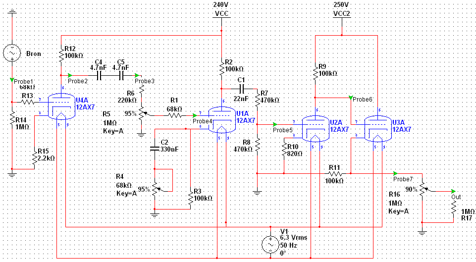

Maargoed ik ben weer wild aan het simuleren geslagen in Multisim en ik krijg een zeer mooi plaatje :)
Ik ben even begonnen met een versterker die wel een "gain" regeling heeft.
De Laney LC15
http://www.mif.pg.gda.pl/homepages/tom/files/LC15.pdf
Nu heb ik een vraag over deze schakeling.
Zoals het er nu uitziet, zijn VR1A en VR1B verbonden met elkaar.
Het lijkt er dan op dat dit een "stereo" pot meter is met ongelijke waardes.
Klopt dat ?
Berichten: 12445

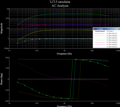

En hier alvast een plaatje van de simu :)

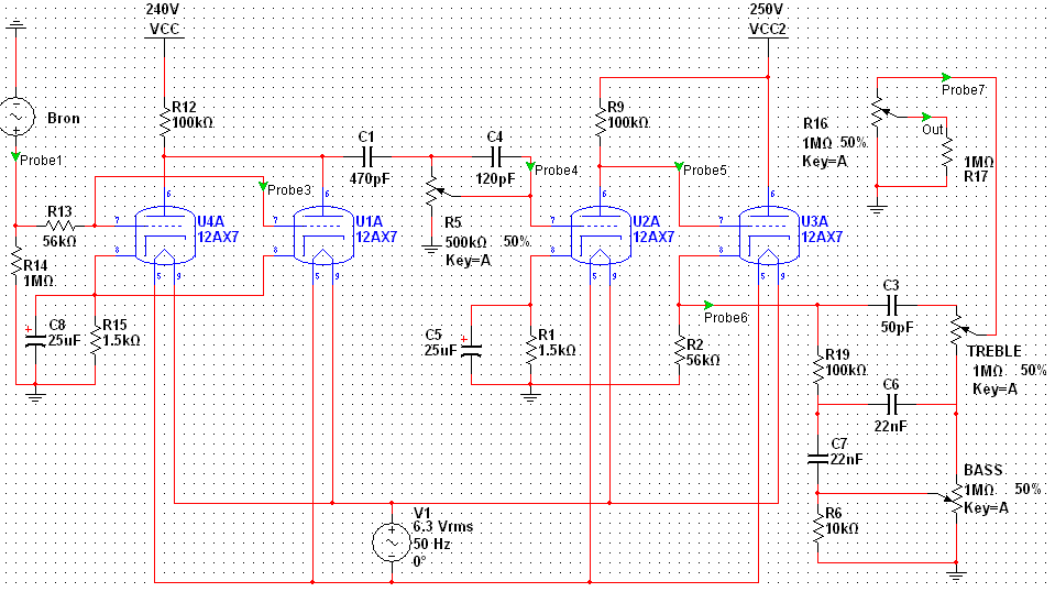

Berichten: 12445
Hier de simulatie van het Top Boost kanaal van de Vox AC15.
Ik heb aan het einde nog een extra 1M ohm pot toegevoegd en volgens mij moet dit simpele trucje prima werken om het hele zooitje lekker te laten oversturen op nog een acceptabel volume :)
Voor het andere kanaal met de EF86 heb ik denk ik nog een extra (buffer) buis nodig.
Het liefst natuurlijk nog een EF86 om zo de klankkleur te behouden.
Hier voor heb ik dan uiteraard ook wel weer een wat zwaardere voeding nodig vrees ik.

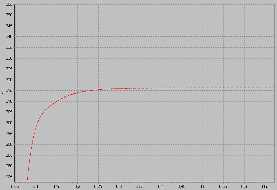

Toch even zitten spelen nog met PSU Designer.
Puur omdat ik benieuwd ben wat men (de mensen met ervaring) hier over te zeggen heeft.
Ik heb voor het gemak even 1 enkele "load" genomen van 200mA.
Dit is wel de maximale load en zal dus in de praktijk niet echt gehaald worden.
Voeding 1.PNG (4.82 KiB) 1831 keer bekeken
