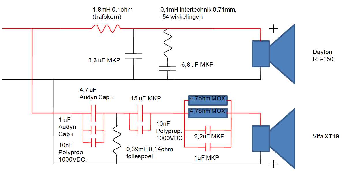

Ik heb het filter nu helemaal gesoldeerd en opgebouwd met goede componenten (Bandspoel, Audyn Cap Plus caps, bypass caps etc :D )
De metingen zijn praktisch gelijk met die metingen met "standaard" componenten maar de weergave is nu gewoon WOW!!!
Super gedetailleerd, fantastisch hoog, zeer goed rondstraal gedrag, en zo kan ik nog wel even doorgaan. Die Vifa XT19 past perfekt bij de Dayton RS-150.
Ik ben zeer tevreden met het resultaat, nu snel die andere kast bouwen!!!

Hier is de crossover #-o

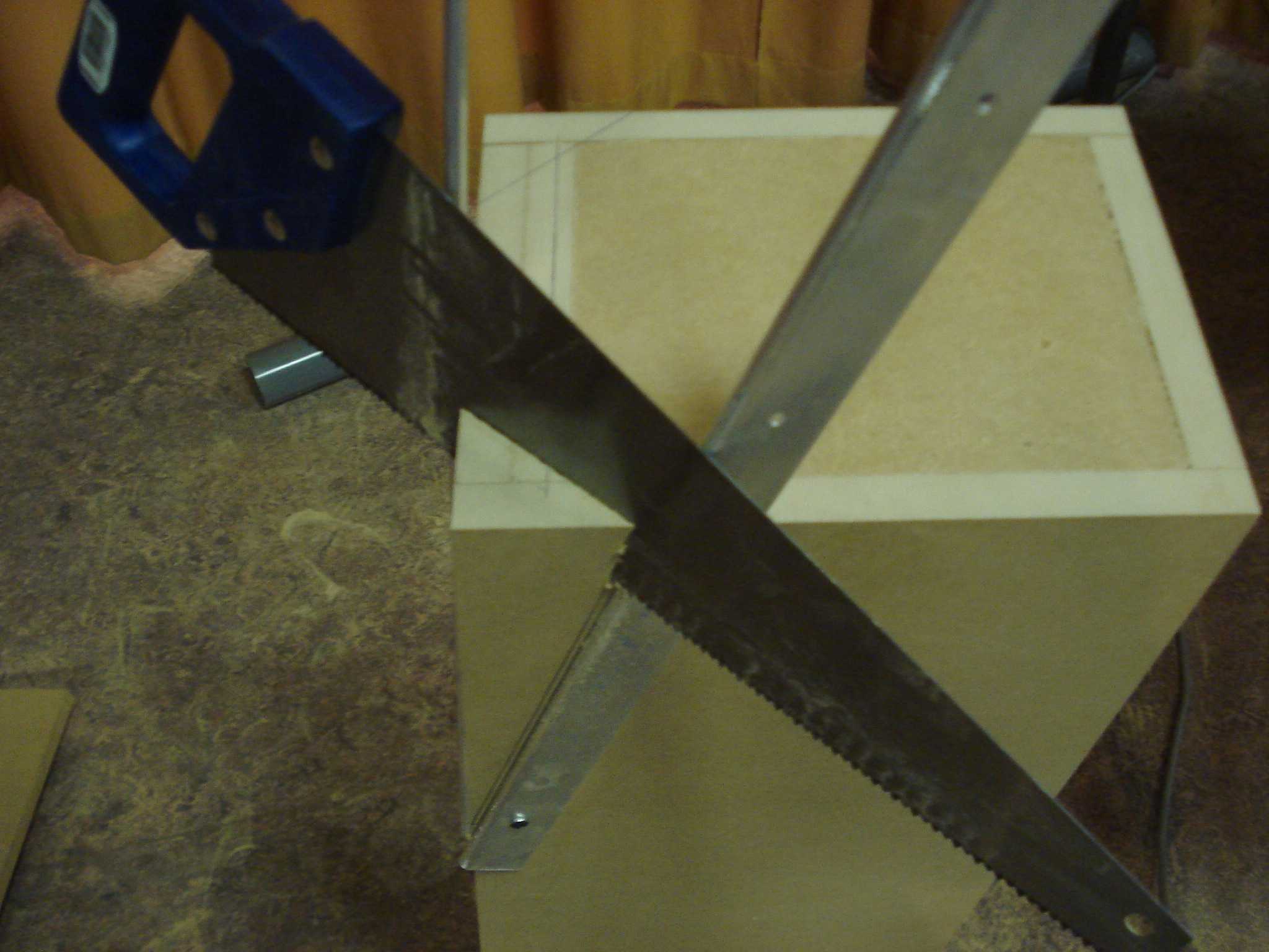

ik vraag mij altijd af hoe die mooie facetten worden gemaakt. Doe je dit uit de losse hand of is hier een ander trucje voor?
CarloPJB
Berichten: 1786
Locatie: Mijnsheerenland
Bericht door CarloPJB »
Met heel veel geduld.
Aftekenen,handschaaf,plankje met daarop gelijmt schuurpapier en dan maar schuren :wink:

Toevallig ga ik vanavond de facetten van de tweede kast zagen. Ik gebruik tevens twee alu-profielen(met een ronde zijde eraan) die ik tegen de kast monteer als geleiding. Ik zal wel een plaatje posten, dat zegt meer dan genoeg 8)

Hier is een plaatje van het zagen van de facetten, de profilen zijn gewoon bij de bouwmarkt te krijgen. Je moet de profielen hebben die aan een zijde rond zijn, hierdoor zaagt het zich makkelijker en blijft de zaag scherper :wink:

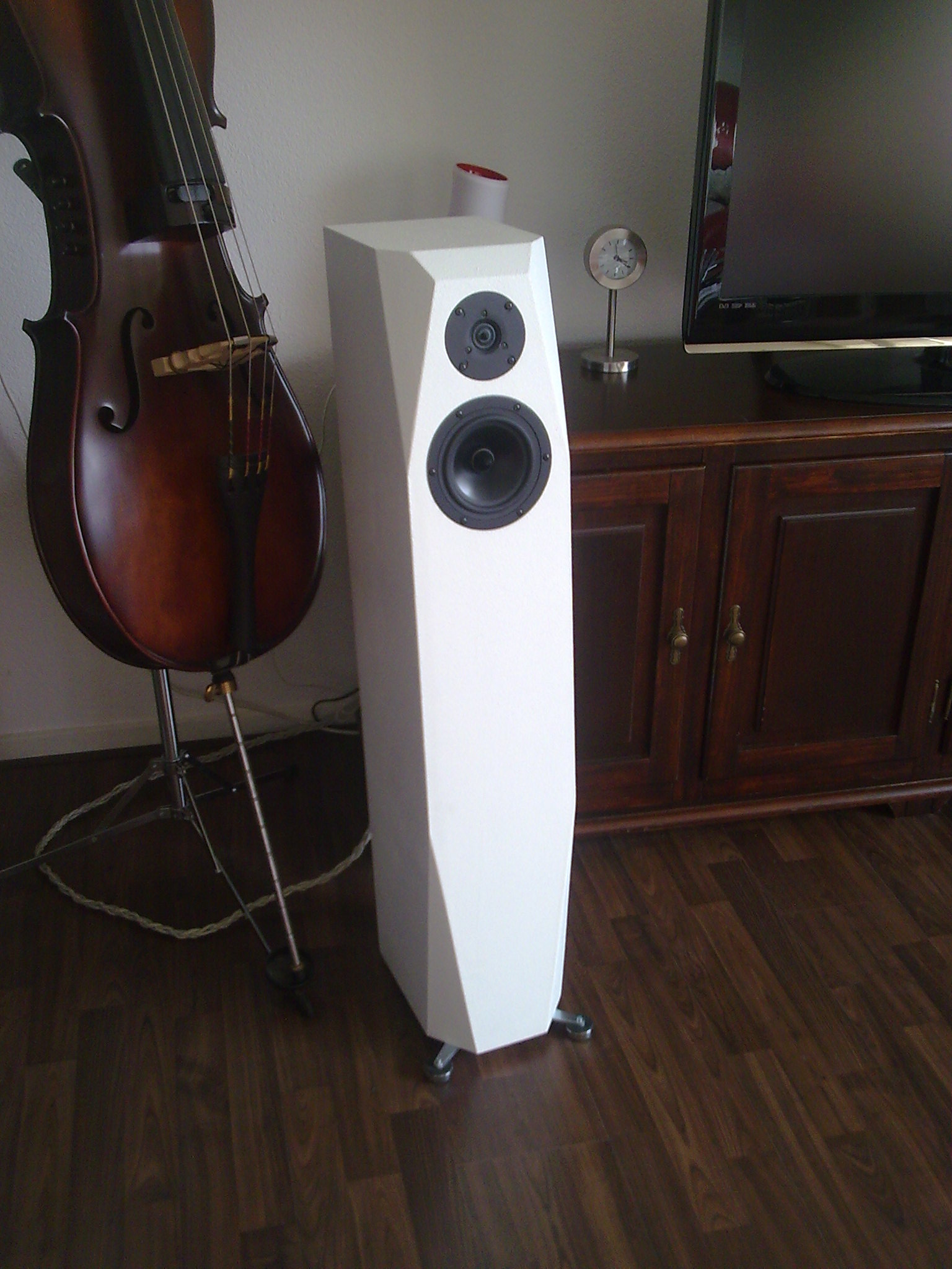

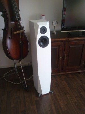

Het gaat er eindelijk van komen, ik ga de behuizingen afwerken.
dat betekent binnekort mooie plaatjes :D

Berichten: 17579
ziet er gelikt uit 8)
Berichten: 12445
zeker, drivers vind ik qua looks ook overeenkomen :)
