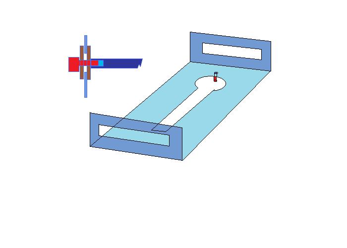

Hier heb ik een tekening gemaakt. het lichtblauwe is de gehele RVS plaat die is omgebogen op de einde. Op dat omgebogen deel zit dus een sleuf in die breed en hoog is. Zoveel ruimte geeft dat de geleider op iedere bovenfrees is te gebruiken. Extra tekeningetje erbij laat de geleiderstang zien waarin een gat is geboord wat is getapt. de donkerbruine ringen zijn carroserieringen (van die grote ringen) die ervoor zorgen dat het toch gaat klemmen tegen de plaat. het rode wat je ziet is een inbusbout waarmee de geleide kan worden losgemaakt.
De plaat RVs word vrij lang, en ik denk dat als je één zijde losmaakt dat je de plaat zo kunt buigen dat je aan de open zijden van de geleiderstangen je bovenfrees erop kunt zetten. Anders haal je gewoon de gehele geleiderstang eruit en zet je hem weer terug als je de geleiderstangen in de voet van de frees hebt geschoven.
Makkelijkere versie is dat je gewoon draadeind gebruikt.
misschien is het het makkelijkst als ik gewoon bij een bedrijf de boel laat snijden en vouwen. Daarna zal ik er de pen inlassen en afwerken. op de onderzijde al ik dan een cm-schaling laten zetten/laseren vanaf het centrum van de geleiderpin. Zo kun je door gebruik te maken van een winkelhaak de aftsand afmeten. je zet dan een willekeurig freesje erin en daait deze zo dat het snijblad zover als kan van de centerpin afstaat. hier laat je dan de winkelhaak tegenaan leunen. de referentie is dan de lange zijde van de geleider (hier leg je het handvat van de winkelhaak tegenaan). het blad dus tegen de frees en daartussen heb je dan de cm-schaal. Moet volgens mij foolproof werken :D

Meerwaarde RVS: het roest niet, ook niet na bewerken. Anders moet je het metaal weer gaan anodiseren of aflakken oid om te voorkomen dat ie gaat roesten in de loop van de tijd. En ik heb die plaat nu eenmaal liggen (ooit voor een redelijke prijs kunnen kopen voor een glijbaan van te maken voor de kids) en die is stevig genoeg om hier een goede geleider van te maken.
Ik denk dat we voor het center een gladde pin moeten gebruiken. een schoefje gaat altijd werken in het gat. Ik zit te denken aan een 4 mm centerpen van 15 mm lengte gezien vanaf de werkstukzijde van de zool.

Klinkt goed Jan ! RVS is natuurlijk gewoon staal... ik had om een of andere

Als er een ontwerp uit de bus komt zou ik ze eventueel bij mij op het werk kunnen laten maken.Plooibank en lasercut installatie beschikbaar en ook RVS staal.Zelfs voor eenieder hun eigen afmetingen afzonderlijk,custom made.
