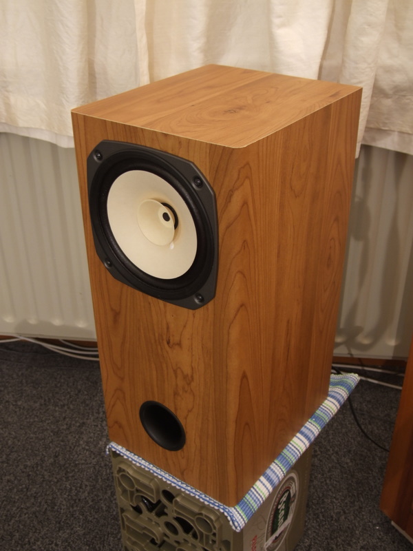

In het hoog heb ik absoluut niet het idee dat ik een tweeter zou moeten toevoegen. Alleen is de sweetspot door de bundeling wel klein. In het laagste laag komen ze net tekort, vandaar de subwoofer.
Ik ben zelf ook bezig met een setje needles met de Tangbands. Moet wel zeggen dat de Fostex speakers absoluut een klasse beter zijn. Maarja, de fostex is ook een stuk duurder ( 50 euro )
Ook is de FrugelHorn een stuk moeilijker te maken, maar dat moet je maar zien als uitdaging...
Grootste pluspunten zijn:
Gevoeligheid ( draai met 2x4Watt buizenversterker )
Geweldig veel detail
Zeer goede verstaanbaarheid bij stemmen.
Vrij van resonanties in het laag. Nooit bonkerig of boemerig
Minpunt:
Bundeling
Soms een tikje scherp in het hoog. Is wel wat aan te doen, maar dan boet je snel in in detail en dynamiek
