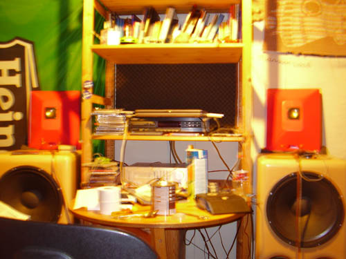

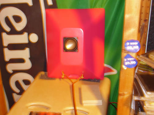

box voor aan de muur, met de b3s - Klaar!
Berichten: 12445
mooi roze is ook lelijk :lol:
(bepaald niet mijn kleur)
Maar wel erg origineel :)
Leuk man, heb je ze al geluisterd ?
fredze
Berichten: 377
Lid geworden op: di 27 jun 2006, 12:54
Locatie: Belgie Aalter
Bericht door fredze »

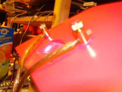

hoe ga je die hangende draad proper wegsteken aangezien die terminals vooraan zitten? Persoonlijk had ik die achteraan verzonken. Niettemin proper werk, die BR - poort mond komt wel goed tot z'n recht 8)

de onderkant oogt wel HEEL stootgevoelig.
Voorzichtigheid is hier wel gepast denk ik.

Zeer WAF! (voor barbies dan..)

En die kabeltjes, tja. Ik had die terminals zo gedaan om mooi wat goud aan de voorkant te tonen. De draden worden dus sowieso ook van het type met doorzichtige huls.
Misschien kan ik de draad tot aan de muur stug maken, of een oogje aan de box maken waar ie door kan. Eerst maar eens kijken hoe het is als het naar beneden hangt.

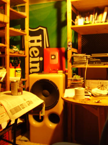

Maar die boxjes. Ze klinken echt lekker! Dr zit geen filter in, dus de piek op 8 kHz blijft storend. De echte kracht van deze speakers zit in het middengebied en in de hoge bass. Dat is heel netjes en heel krachtig, dat komt natuurlijk doordat ze tegen de muur staan.
Kwa ruimtelijkheid hebben deze speakers me heel erg verrast, zo in mijn kamer zijn ze ook wel erg goed geplaatst. Zo goed zullen ze bij Alexandra nooit hangen, maar bij mij laten ze me alle hoeken van de kamer zien. De bass valt me ook heel erg mee, in mijn kamer in Delft luister ik ook naar b3sjes, die zitten in hetzelfde volume, maar de bass gaat daar minder laag en is meer vervormd. De poort is daar minder goed afgestemd ofzo. De boxjes van Alex zijn veel beter gebouwd en gedempt, daar zal het ook wel mee te maken hebben.
Het is fijn dit eindelijk af te hebben! Op naar het volgende project!
Excuses voor de vage foto's, ik weet niet hoe dat komt. Foto's maken doe ik niet zo goed. :P Ik heb de b3sjes trouwens alleen nog zonder subs geluisterd.
