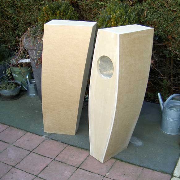

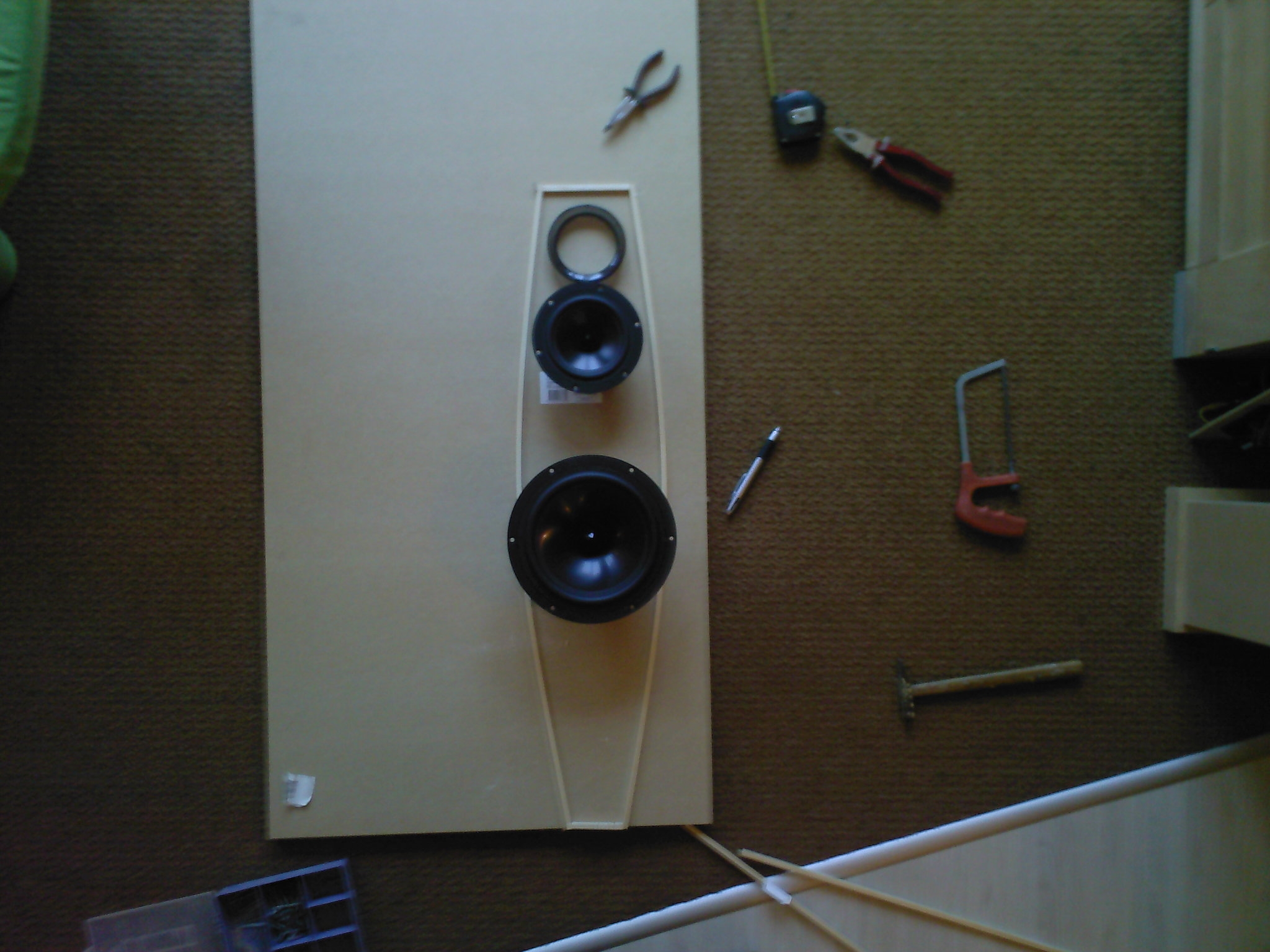

Jep, mij ook. De voet van de Neeper is ook 1 brok metaal...gaat het hier niet worden. Alles hout. Kwam nog een foto tegen hoe de vorm is ontstaan. Ook weer niet tekenen, maar plaatjes hout, paar dunne latjes en een paar spijkertjes. Speakers erop en aftekenen. Zo is de vorm ontstaan, en ook de plaats van de bracing.

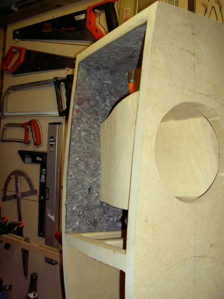

En hieronder de vorm van de midkast.

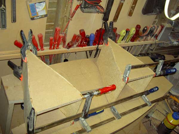

En een deel van de demping. Scheelt weer als de kast dicht is...kan er nu nog makkelijk bij. Komt nog meer in, maar voor vanavond vond ik het genoeg even...

Vanavond de demping in de midkasten verlijmt. Alles op maat snijden en met bisontix erin plakken. Wat gebruikt is tegen de wanden is 8mm dik (dun) ondertapijt. Goedkoop en heb er goede ervaringen mee. De vulling wordt BAF of longhair-wol strengen.
Als ik even tijd heb ga ik alvast de midwoofer erin hangen en wat metingen doen. Dezelfde metingen ga ik uitvoeren met een kastje met dezelfde inhoud, maar dan rechthoekig. Eens kijken wat nou precies de verschillen zullen zijn met deze aanpak. Ik had al diverse variaties hierop gezien, waaronder verschillende van Jeroen en ben hierdoor op het idee gekomen om dit ook eens te proberen. Wordt vervolgt.

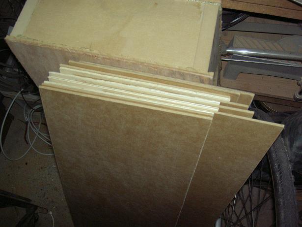

Zo, weer even wat tijd vanmiddag voor het sinterklaasfeest, dus kon er nog even wat gezaagd worden. Gaan we vanavond maar eens aan beginnen.
De zijkanten worden een sandwitchconstructie van 3 lagen MDF en 2 lagen multiplex. Totaal dus 5 lagen hout met totale dikte van 21mm (inclusief twee potten lijm)....

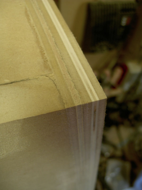

Goed, alle lagen zitten erop en daarnet tussen de regendruppels door even aan het schuren geweest. De 5 lagen waren wat groter dan nodig was dus er moest nog wel wat af her en der.
Maar bandschuurmachine met korrel 60 erop gaat redelijk rap.
En dus paar stoflongen verder is alles eraf. (stiekem toch stofkapje opgedaan). Doordat de kopse kant uit nogal wat lagen hout bestaat is het niet verstandig om gelijk hierover te gaan fineren. Dus komt er nog 1 dunne MDF afwerk laag bij op de plaatsen waar het kopse hout te zien is. Dus voor, achter en bovenop. Op onderstaande foto's zie je hoe het er nu bijstaat en een close-up van de verschillende lagen hout.

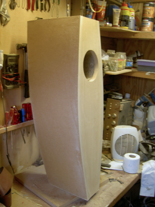

Duo weltevree. Klaar voor de afwerklaag.

Valt wel mee toch, qua tijd. Veel voorbereiding (paar maanden). Daarna heb je alles wel in je hoofd, dus de vorm en hoe te bouwen. En da's maar een paar dagen werk. Afwerking kost wel meer werk, en dan nog wat proeven doen met de midkasten, filter ontwerpen (kost veelal het meeste werk), maar ook dat zit al in de computer. Heb nu 4 versies gesimuleerd die allemaal wel goed eruit komen, dus praktijk zal het leren. En met dat experimenteerbord voor filters gaat het wel heel snel. De rest van de gaten komen er later in, aar omdat de midkast al in de kast zit, heb ik dat gat als eerste gemaakt. Volgende stap is het front maken. Dat wordt tijdelijk met een paar deuvels op z'n plaats gehouden, zodat ik de gaten kan gaan maken voor de woofer en tweeter. Als die gaten in de baffle zitten, teken ik ze over op de kast en kunnen de gaten in de kast gemaakt worden. Het inwendig afschuinen van de gaten doe ik later met de bovenfrees/schuurmachine.
Da's ongeveer de werkwijze.
