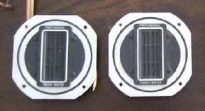

ik neig nu trouwens sterk naar de visaton rht 13 aw. De bandtweeter. Dit komt vooral omdat interficior heel enthousiast is over een hivi ribbon die hij laatst gehoord heeft.
Visaton geeft trouwens heel weinig informatie over de rht13aw. Is er iemand die ervaringen heeft met dit apparaat? Of ergens een specsheet heeft liggen?

Ik zal eens gaan spitten. Heb ze een hele tijd geleden gebruikt en bevielen me erg goed. Mooi gedetaileerd.
Als ik wat tegenkom zal ik het inscannen voor je.

Heb je ze ook al opgeblazen? Ik heb gelezen dat ze nogal gevoel zijn voor overbelasting.
Berichten: 12450
slecht filteren + te hard spelen heet dat :P
qua looks kunnen ze wel.

lepain schreef:
Bedankt! :D
Ik heb er inderdaad ooit twee opgeblazen. Dit kwam niet door het filter of te hard...nou ja, "even" te hard dan...door en statische tik. PATS...weg tweeter. Setje toen vervangen en die hebben nog jaren gespeelt. (was volgens mij rond 1987)

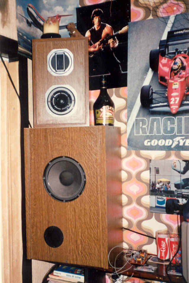

CarloPJB
Berichten: 1786
Locatie: Mijnsheerenland
Bericht door CarloPJB »
He Edo,
Dit is de eerste foto zonder bier................ :twisted: :wink: :lol:
Staat wel `n meidendrankje als ik me niet vergis 8)

Bericht door Edo »
Ja, toen was het meer BaCo... :)

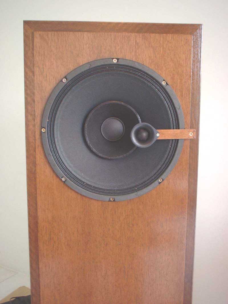

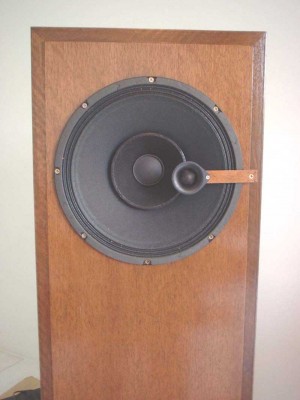

ken je Hammer dynamics? http://www.hammerdynamics.com/
Die lossen het op met een tweeter aan een latje.

@Nijn:
detail met audax dometweeter (25 mm?)

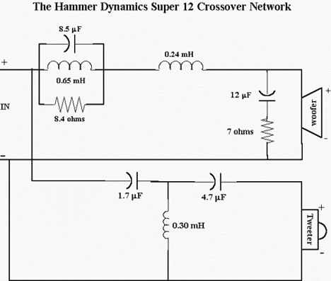

audax
audax
Filter met Audax tweeter
