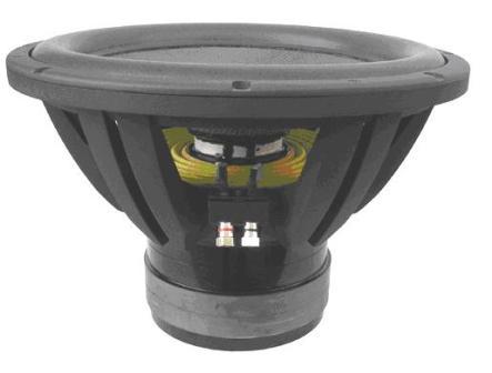

Als je af wilt stappen van het PA concept is dit misschien wel iets
http://www.creativesound.ca/details.php?model=SDX15
Dit is een 15" woofer van Creative sound solutions, Canada . Deze gebruikt de XBL^2 Technologie van wijlen Adire, voor een ultralage vervorming. Doordat het magnetisch veld over een langere slag constant is krijg je low distortion bij een langere slag. Voor een voelbare bas 8), heb je toch echt wel enige luchtverplaatsing nodig, vrij lastig met een 15" PA woofer.
Voor ca. $290 ben je gesteld , dit is excl. verzending en taxen.
Als je intersesse hebt kunnen we misschien een powerbuy doen, ik start binnenkort wel een draadje om de interesse te peilen.

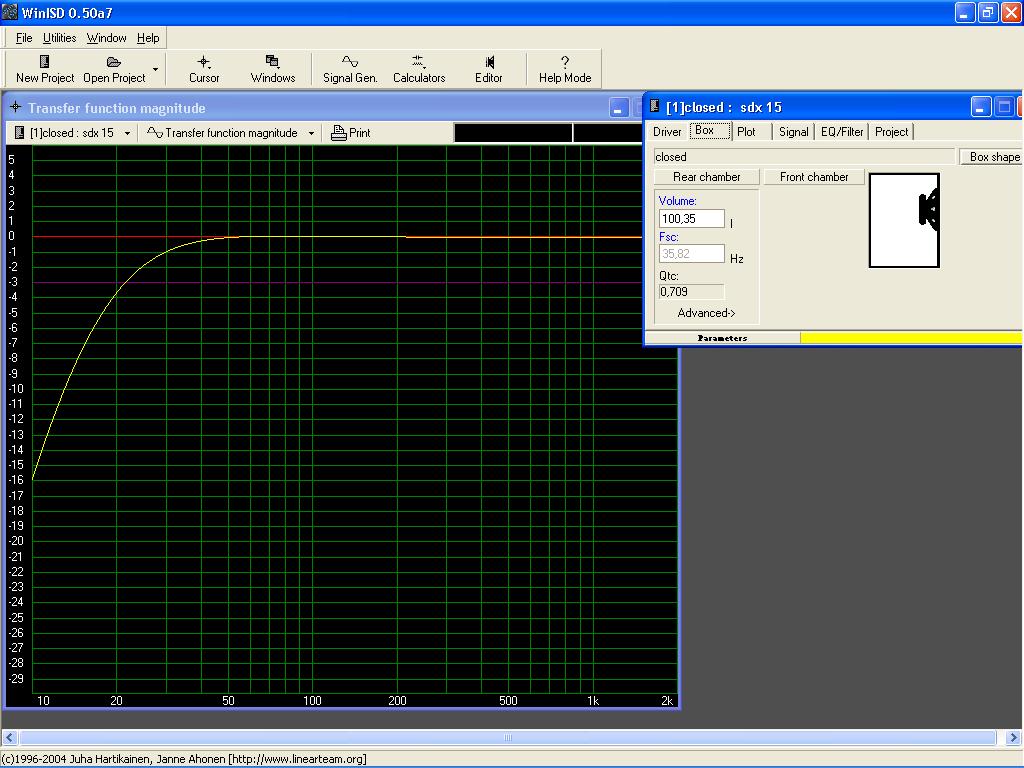

Ik heb tussendoor nog even een simulatie in Winisd gedaan
De door jouw gewenste afmeting van 100 L (closed), is in de simulatie meegenomen. Tevens is voorzien in een High pass op 10 Hz (n=2), en een LT : f0 =34,7 Q=0,69 fp=20 QP= 0,71
Hier dan de grafiek, deze voldoet waarschijnlijk ruimschoots.

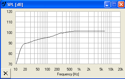

hieronder simulatie van de 15" in een 250 l behuizing.
Uit de 21" krijg ik momenteel geen bruikbare kurve.

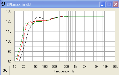

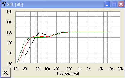

en de simulatie van de P Audio HP21-W
Afbeelding 1:
Zwart: 126 liter Refelx
Rood : 250 liter Reflex
Groen: 350 liter Reflex
Afbeelding 3:
Bij het 350 liter volume is nog een geluidsdruk van 118 db mogelijk.
Er is nog ruimte om de afstemming lager te tunen.

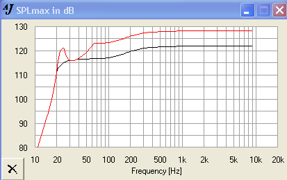

Afbeelding 4:
Rood: geluidsdruk bij een versterkervermogen van 850 Watt
Zwart: geluidsdruk bij een versterkervermogen van 200 Watt
