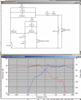

Hmmz, ik ben bezig geweest met een filter. Uit de datasheets van Peerless en B&G heb ik de SPL en impedantie gehaald. Deze heb ik 'overgetrokken' met behulp van SplTrace. De data heb ik geimporteerd in speaker workshop en 2e orde electrisch laag- en hoogdoorlaat filters gemaakt. Akoestisch zou dit 3e orde moeten worden. Dit is het geworden:
Berichten: 14148
flinke dip bij het overname punt. Dit ziet er, in mijn ogen, nog niet uit als de beste oplossing.. Helpt het om de tweeter in tegenfase te zetten?

Dat helpt zeker wel, bedankt voor de tip :) Nog wat tweaken met de waarden:
Berichten: 14148
Dat ziet er aanzienlijk beter uit inderdaad, dat bultje in het hoog moet je wel wat aan doen denk ik, tenzij het off-axis helemaal weg is natuurlijk.
Als je ziet dat in het gebied van de woofer of tweeter de gecombineerde SPL lager is dan van de afzonderlijke componenten staat er meestal 1 van de drivers 'uit fase'.

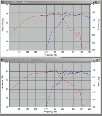

Met de filters van Jeroen worden de bulten al weer een stuk kleiner:
Berichten: 12874
Op basis van de meetdata die ik zelf heb opgenomen van deze drivers (ook op verschillende baffles trouwens) gaat het ook redelijk met dit filter. Het wordt iets beter indien voor C1 22uF wordt genomen en voor R1 3,3 ohm. De notch C2 R2 L2 kan worden verwijderd. Maar goed, ook dat is maar een eerste gok. Het kan iig geen kwaad om een 6,8uF erbij te kopen, die over de 15uF (C1) kan worden gezet. Zo heb ik zelf ook zitten experimenteren in mijn huidige opzet, waar ik dit filter voor de HDS152 in open baffle gebruik.

Als die notch wordt verwijderd dan komt er toch een dip op het crossover gebied, ook met die aangepaste waarden. Is dus blijkbaar wel zinvol.
Eerste grafiek is met notch, tweede is zonder:

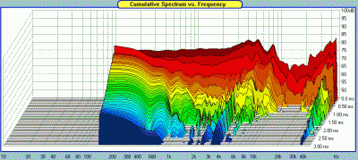

In de meting van Zaph is in het watervaldiagram van de HDS152Excl een resonantie te zien bij 3.5 kHz. Als je filtert op 2 kHz en dat notchfilter toepast heb je daar geen last meer van lijkt me. Verder sluit het wel de mogelijkheid uit om eventueel hoger te filteren. Eenderzijds de diameter van de driver, anderzijds die resonantie. Klopt dat?
Berichten: 12874
Ik heb die notch er destijds ingebracht vooral om een mooiere overgang met de tweeter te verkrijgen. Dit kwam zo uit in mijn ultieme monitor.
In de open baffle werk ik nu zonder notch en ik heb ook zulke filters in het verleden in mijn ultieme monitor gebruikt. Ik heb nooit iets kunnen merken van de invloed van de 3,5kHz resonantie. Vergelijk het maar eens met metingen van tweeters, dan zul je dergelijke resonanties ook zien. Die zitten dan wel op een lager niveau, echter, bedenk dat je totaal niet dempt met je filter voor de tweeter in dit gebied. Wat je ziet is wat je krijgt. Van die resonanties van de HDS152 blijft in het plaatje van Zaph niet veel over met een gewoon 2de orde filter op 2000 Hz. Je kan hoger in frequentie gaan, dan wordt steiler filteren wel noodzakelijk.
