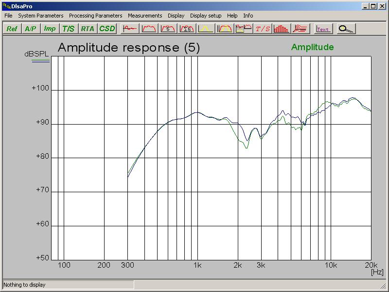

Ik heb nu baffle aan de achterzijde verder uitgevijld, over de gehele diepte van 8 mm onder een hoek van 45 graden. Dit geeft een verslechtering van de symmetrie, zie hiervoor het gedrag bij 2000 Hz. Ik denk nu dat het het beste is om de NEO zo vlak mogelijk op de baffle te laten aansluiten, waarbij er niet 6+8 maar 6+6 mm of 4+8 mm wordt gebruikt. Of gewoon een 12 mm MDF plaat die je infreest voor verzonken montage van de faceplate, terwijl er voor de NEO3PDR een strak gat van 68x87mm wordt uitgezaagd.

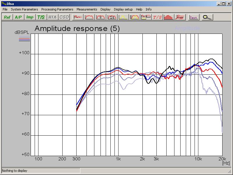

Naar aanleiding van een vraag van boppo84, heb ik het afstraalgedrag opgemeten. Let vooral op de zwarte lijn (0graden), de blauwe lijn (15 graden) en de rode lijn (30 graden). 15 graden zit mooi op het gemiddelde. Het filter daarop afstemmen en onder die hoek luisteren geeft een evenwichtig spectrum.

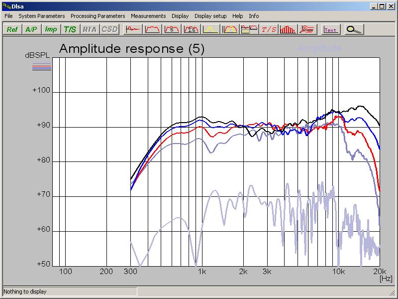

Ik heb ook nog een meting op 90 graden erbij gezet. Mooi 20 dB beneden referentieniveau over het gehele spectrum. Dit geeft aan dat de symmetrie toch best wel goed is, ook met deze verder uitgevijlde baffle.
Ook mooi is dat van 2-10kHz het afstraalgedrag uniform is, met uitzondering van de diffractie-effecten.
