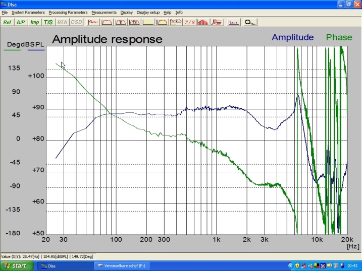

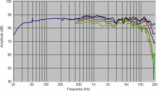

Ja, open baffle en vlakbij de woofer. Dit is listig. Als het gat in de baffle naar binnen toe niet schuin is weggezaagd, maar gewoon recht en rond 18 mm diep, dan kunnen nare lokale resonanties ontstaan en drivers kunnen hier verschillend op reageren. Om dan uitspraken te doen over 'stored energy' in het 1600Hz gebied is gevaarlijk. Ik ben later dan ook gaan twijfelen aan specifiek deze metingen van Linkwitz (en ook die van Mark K op dit gebied). Gedrag zoals hij dat meet in zijn close range metingen ben ik eigenlijk nooit tegengekomen. Er lijkt een systematische afwijking in te zitten. Bij alle drivers ontstaat er in meer of mindere mate een fikse bult in het middengebied.
Zie hieronder de Accuton C92/6. In stippellijn zie je de SS 21W/8554. Dit is absoluut niet wat ik gemeten heb bij Paul. Wellicht dat Paul de close range meting wil posten om te laten zien hoe het werkelijk is. Uiteraard zit de piek bij 6 kHz er wel in, gelukkig is die eenvoudig weg te werken in het scheidingsfilter.
Paul
Berichten: 1577
Locatie: Rotterdam
Bericht door Paul »
Bij deze...
