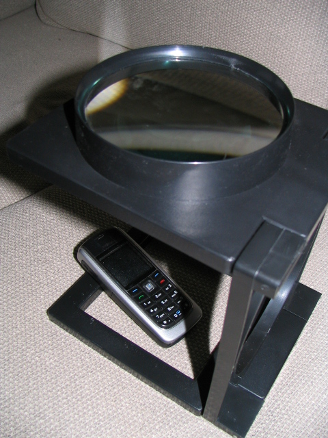

Het beste hulpstuk was het super vergrootglas van de Praxis (2,99). zie foto.
