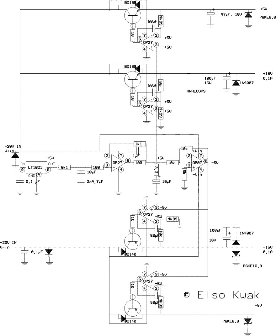

Hallo, ja extra voeding is een "probleem" . Bovendien is de schakeling erg power supply gevoelig. Eerst had ik LT1033 en LT1086, nu opamp geregelde voeding zoals in het plaatje. Maakt veel verschil in het geluid!

Thorsten' s schema
Bericht door Elso Kwak »
Voor het idee
