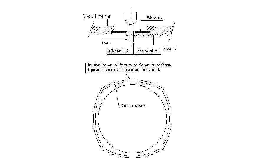

Freesmal Sietse
.<br />bron: http://img59.exs.cx/img59/5679/5b-freesmal.jpg
sietse
Berichten: 4993
Locatie: Dokkum
Bericht door sietse »
Zo, plaatje maar weer even via omweg.
Ik heb dit even gemaakt omdat ik denk, dat een freesmal voor ons het meest vervelende klusje is.
Als je er echter een hebt, kun je die de volgende keer weer gebruiken.
Als er vragen zijn, zie ik dat wel
Het verhaal over frezen ligt bij de redactie en zal binnenkort wel verschijnen.
Ik heb overigens het idee dat er op het kantoor van de redactie iets in de war is op pc gebied. Mis hem al een tijdje. :?
Sietse
Hoe zet je nu op een makkelijke manier de contourlijn van de speaker over naar de lijn van de mal?
Jan
Berichten: 33823
komt er op neer dat je eerst met de frees om je speaker heen gaat (of als je dat niet wil: omtrek aftekenen, dat uitzagen en daaromheen frezen), dat dan weer gebruikt om een 2e deel te frezen wat dan de mal is. moet je wel de juiste maat frees en copieerhuls hebben. er staat ergens op t web een mooie uitleg met foto's, ik ga van t w.e. wel ff in m'n argief zoeken of ik t nog kan vinden

Leuke foto's.
Maar als je de in de tekening aangegeven afstand opmeet, kun je bv met een passer of een stukje hout van de juiste dikte en potlood, langs de rand van de luidspreker gaan. Dan heb je de contour op het materiaal staan. Triplex is prima. Uitzagen met een figuurzaag, want een decoupeerzaag splinterd nog al wat. Beetje glad schuren en klaar voor de strijd.
