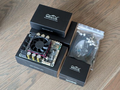

De spulletjes zijn aangekomen. Ik moet nog een boel doen vandaag, maar vanavond ga ik ermee aan de slag.

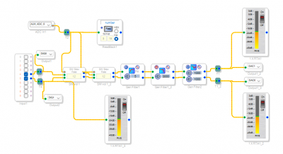

Goed, ik heb er gisteravond al aardig wat mee kunnen spelen. Ik heb de bordjes nog niet met 4 kanalen simultaan gebruikt, maar wel alle vier de kanalen getest, en alles lijkt te werken. In SigmaStudio heb ik een testprojectje aangemaakt met wat filters en een digitaal "doorgeefluik" waarbij de inkomende I2S data naar de I2S uitgang wordt doorgestuurd, zodat ik master/slave daisychaining kon testen. Testprojectje ziet er zo uit:
En het werkt op beide bordjes. Ik kan met bordje 1 (master) mijn telefoon met bluetooth koppelen, het slave bordje via I2S koppelen en dan wordt het signaal netjes doorgegeven, wel met een vertraging van 3 sample clocks: uitklokken op de master, overkruien naar slave, inklokken op slave. Bij 48 kHz sampling rate komt dat uit op 62,5 microseconden vertraging, en dat is precies wat ik op de scoop ook zie. Bij daisychainen moet je dus met die vertraging rekening houden. Ik heb nooit eerder met SigmaStudio gewerkt, maar het is niet moeilijk en duidelijk wel de bedoeling om 'm zo te gebruiken. De af fabriek geladen firmware is leuk om te kijken of het bordje het doet, maar niet meer dan dat.
Dan de kwaliteiten:
Bij het in- en uitschakelen is een heel licht plopje hoorbaar. Ik heb het nog niet gemeten, maar wel een oude tweeter ermee lastiggevallen en die had er geen probleem mee. Prima dus.
Zonder signaal meet ik een offset tussen de 40 mV en 50 mV op de uitgangen. Dat is meer dan de datasheet aangeeft voor de TDA7498E (+/- 20 mV), dus wellicht loopt er een lekstroompje door een koppelcondensator. Problematisch is dit niet, maar wel iets om in de gaten te houden.
De versterker ruist enigszins. Ik heb mijn Mission speakertjes op ongeveer armlengte afstand op mijn bureau staan, en als het heel stil is hoor ik de ruis. Met het minste achtergrondgeluid is het echter al niet meer hoorbaar, en als ik opsta hoor ik het ook niet meer. In de praktijk zal het voor de meeste toepassingen geen probleem zijn, maar echt deftig is het niet.
De ventilator is temperatuurgestuurd, en gaat aan bij zo'n 55 graden en weer uit bij 45 graden. Gisteravond ging eens in de 5 minuten de ventilator gedurende zo'n 20 seconden aan. Ook als er geen signaal wordt afgespeeld gaat de ventilator sporadisch gedurende een seconde of 10 aan. Hij maakt weinig geluid.
De elco's zijn van een vaag merk (LH.Nova), maar bij dit prijsniveau verwacht ik geen Panasonic. Voor een uiterst scherpe 60 euro per bordje (direct bij Sure besteld) vind ik dat je heel veel krijgt, dus ergens moet de marge op gepakt worden.
Al met al leuke bordjes. Kritisch luisteren kon ik in de opstelling niet, maar het zou erg onredelijk zijn om te verwachten dat deze bordjes met de top meekomen. Ze zijn gemaakt om mee te knutselen en experimenteren, en daar lenen ze zich goed voor. Ik ben er in ieder geval blij mee. Vergeet niet een ICP5 erbij te bestellen en een "functional cable kit" als je met SigmaStudio aan de slag wil.
