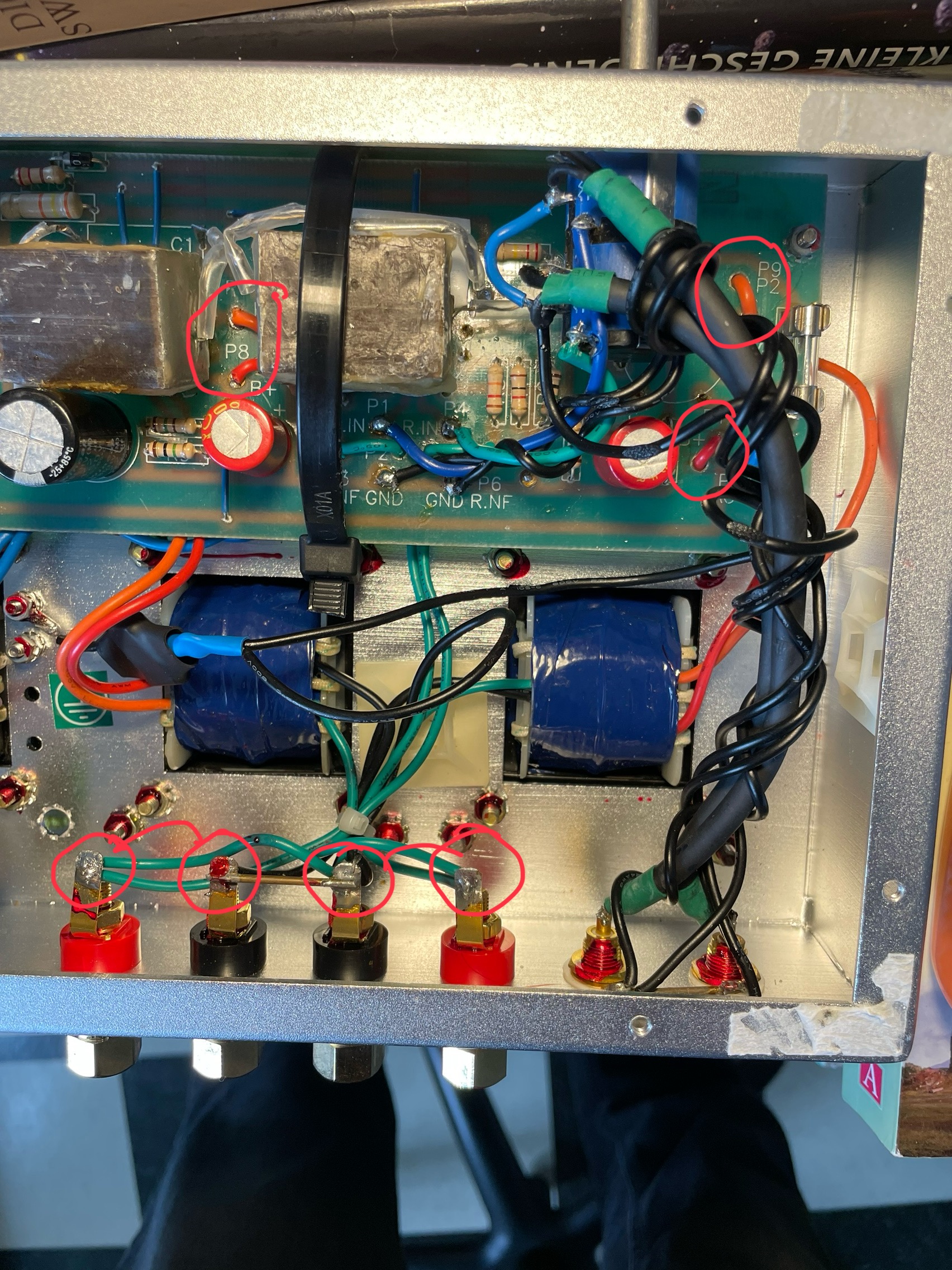

Dank voor alle reacties. Heb eerst maar eens de laatste suggestie opgevolgd, meting aan ugt’s.
Ik hoop dat ik het goed gedaan heb, zie foto voor de punten waar ik meetpennen heb geplaatst. Resultaat:
Groen-zwart: beide ugt’s 1,4ohm (stand multimeter op 200ohm)
Oranje-rood: één ugt meet 0,424 (stand multimeter op 2K)
Andere ugt meet 0,408

Ik weet niet of dat goed is, maar het is geruststellend dat de waarden zo dicht bij elkaar liggen

Het geeft inderdaad aan dat de UGTs nog wel in orde zullen zijn.
