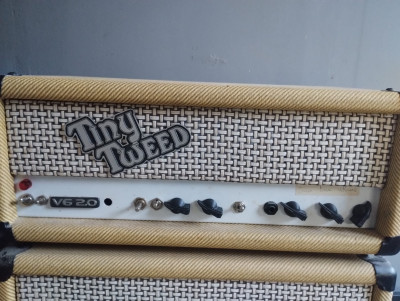

in afwachting van die condensator ook de 3d printer maar ff aangeslingerd en een stel nieuwe knoppen laten poepen.
Was nooit echt helemaal tevreden over de look van de knoppen die ik er op had plus ze pasten niet helemaal lekker kwa asmaat.
Hmm moet ook maar es wat aan dat V6 plaatje doen. zit daar vanwege overtollige gaten in de behuizing..... Misschien ook maar wat leuks voor printen.
