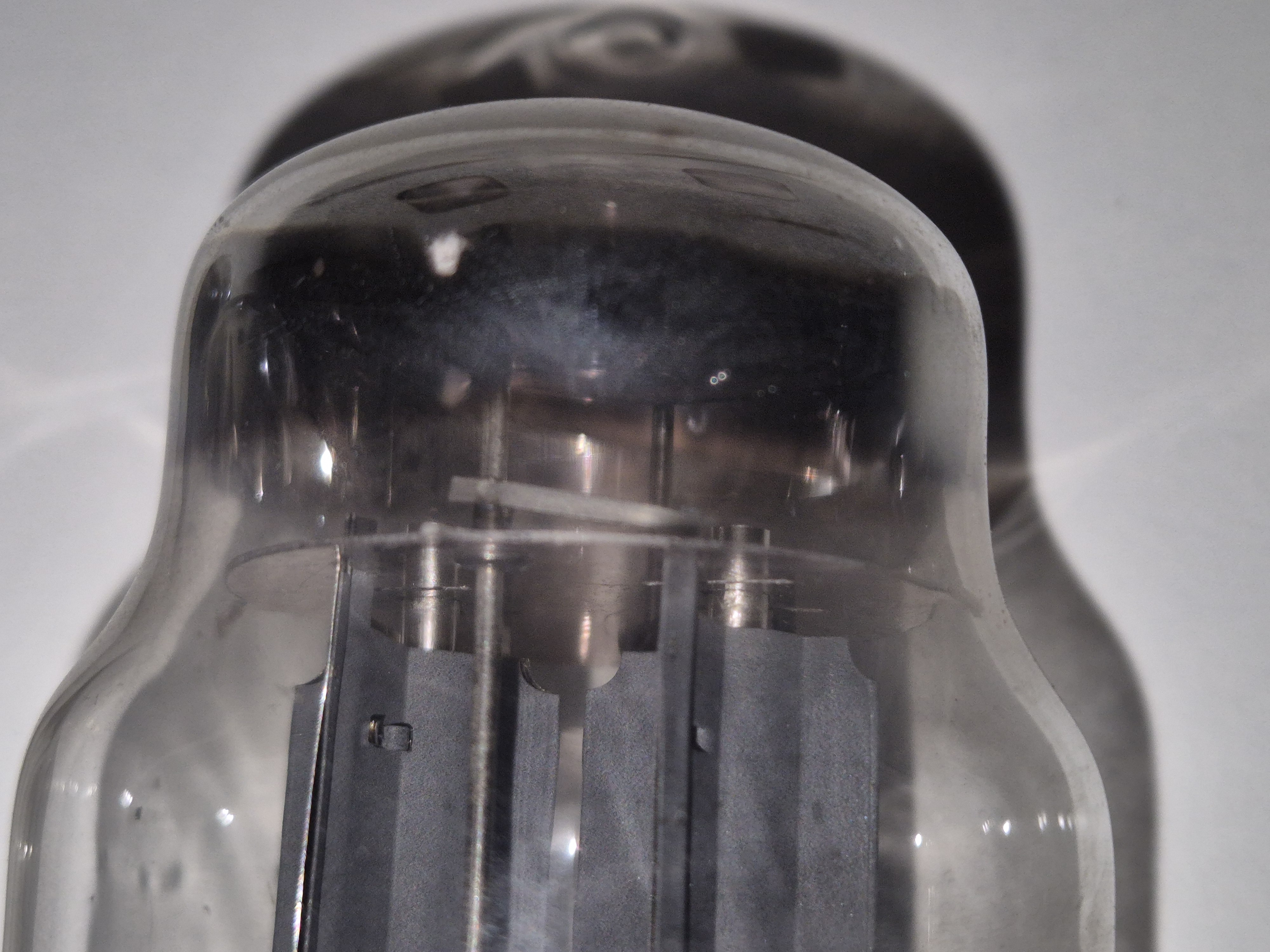

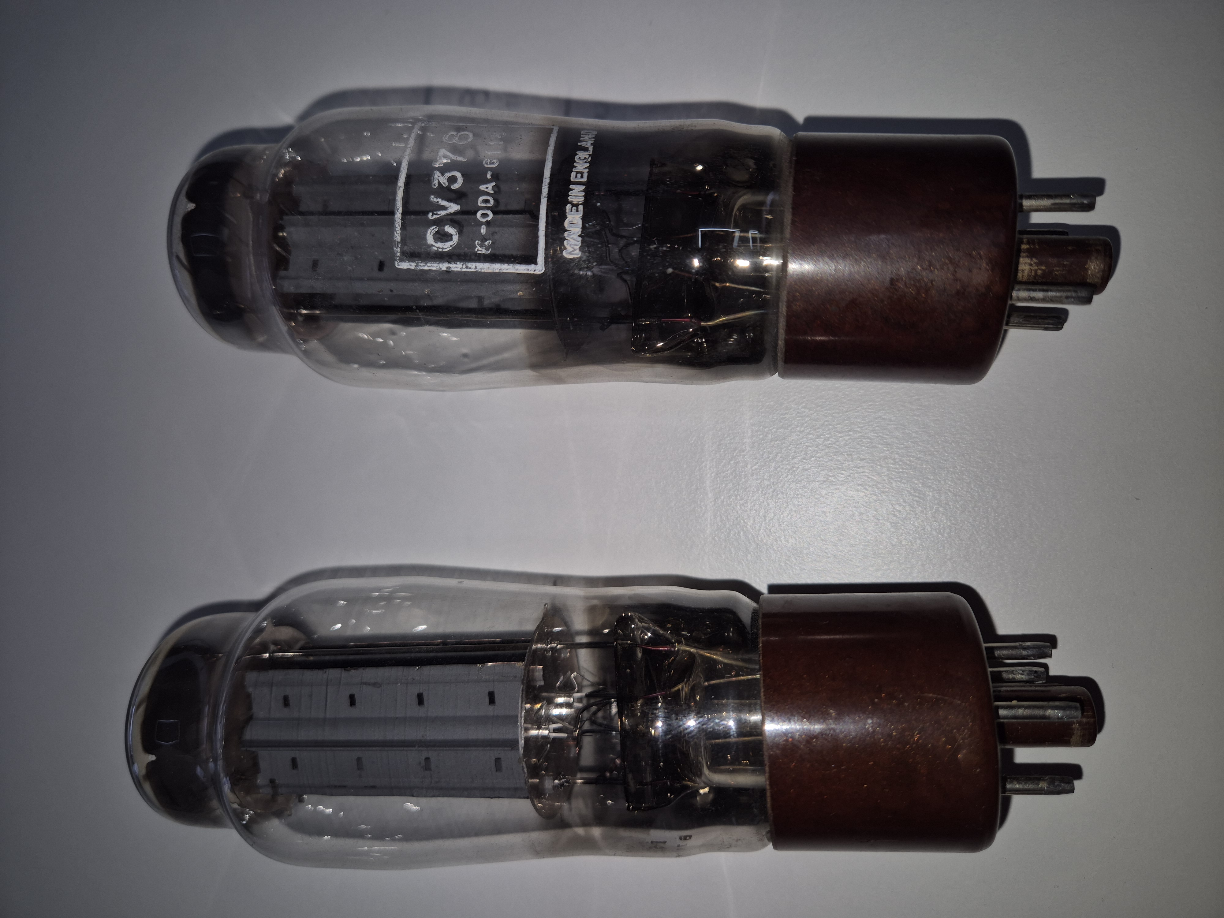

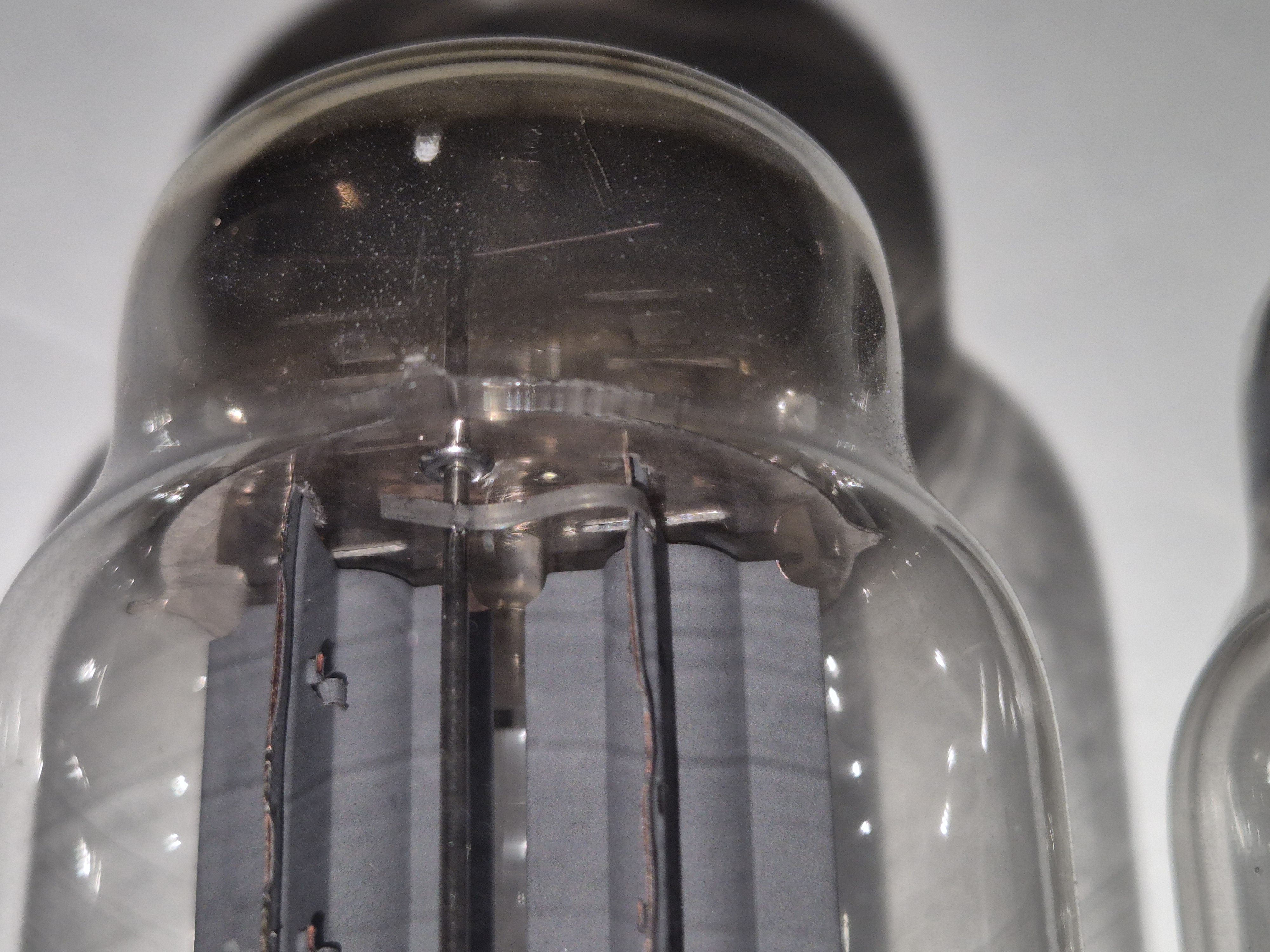

Ik heb beide modellen, met ronde- en met D-Getter
Boven(als je de foto opent links) met Ronde Getter en onder(als je de foto opent rechts) met D-Getter
Het verschil in constructie zit um in hoe de plate aan de stand-off gelast is zie onderstaande foto's
bij de D-Getter zit de veer boven de Mica plaat, bij de ronde getter zit de veer onder de mica plaat
Verder zie ik geen constructie verschillen.
Ze meten overigens hetzelfde

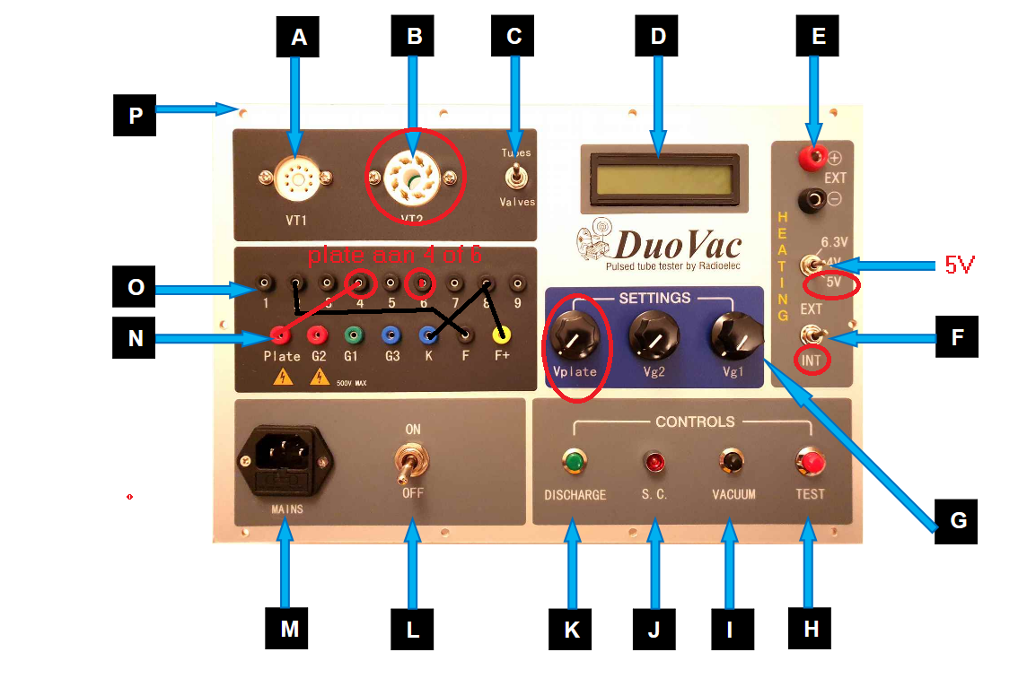

Weer een CV378 vraagje, mijn Duovac tester schijnt gelijkrichters te kunnen meten, maar hoe sluit ik de draadjes aan, ik vind pin 8 nogal verwarrend, soms zeggen ze dit is kathode, maar wordt ook als heater aangegeven, en zijn het nu twee buishelften die je apart moet testen?
Zie einde van de manual, ik zou de methode testen als een normale buis willen doen, dus anode/plate voltage varieren en de stroom aflezen, de tester kan tot 340 mA aan schijnt, dus zou idee moeten geven van groot deel van de curve? Gaat die curve nou uit van gelijk of wisselstroom?
https://www.radioelec.com/images/Image/ ... _guide.pdf
Berichten: 14139
Re: GZ-37 getters
Dit helpt een beetje, maar betere uitleg is welkom…
https://tubesound.com/testing-a-balance ... be-tester/
Re: GZ-37 getters
Er kan geen wisselstroom door, het heet "gelijkrichter". Dus wat denk je? Ga overigens niet over de max waarde qua stroom die in de datasheet staat. Anders trek je de cathode stuk.
Berichten: 14139
Re: GZ-37 getters
Ha Peter,
Je hebt vast het idee dat je het duidelijk uitlegt, maar ik snap er nog steeds niks van.
Misschien moet ik mijn vragen meer concreet stellen, als eerste:
Op de Duovac moet je anode/kathode/heater en verschillende grids via draadverbindingen verbinden met de buis pinnen. Als ik het nu goed begrijp is de heater ook gelijk de cathode bij de cv378. Welke draad verbindingen moet ik maken?
Re: GZ-37 getters
Misschien dan toch eens wat aan zelfstudie gaan doen over elektronenbuizen...
Berichten: 14139
Re: GZ-37 getters
Kun je dan aub mijn vraag beantwoorden, bovenstaande is nutteloos…

Bij een gz-37 is pen 8 gekoppeld aan een zijde van de heaters en aan de kathodes zie
https://frank.pocnet.net/sheets/129/g/GZ37.pdf
Het is een indirecte verhitte diode buis.
In de opbouw zijn het 2 dioden, die met de kathode aan elkaar gekoppeld zijn.
molekuul
Berichten: 507
Locatie: Goirle
Re: GZ-37 getters
Bericht door molekuul »
Hier staat wat uitleg hoe een Valvo MK-4 werkt
https://frank.pocnet.net/instruments/AV ... IVuser.pdf
Beide helften worden afzonderlijk getest, er wordt gekeken wat de spanningsval bij verschillende belastingen is. Deze moet voor beide helften gelijk zijn. Als deze niet meer binnen spec is, is ie versleten.

Volgens de leverancier van mijn Duovac tester, moet ik buispin 8 zowel met de heater, als met de cathode verbinden op de Duovac, heb wat moeite dit te begrijpen, klinkt als een soort van kortsluiting…?
Piet1950
Berichten: 475
Locatie: Alblasserwaard
Re: GZ-37 getters
Bericht door Piet1950 »
Berichten: 14139
Re: GZ-37 getters
Bedankt Piet, zo had de leverancier het ook omschreven, maar dan zit F+ direct aan K, dus heater aan kathode, geeft dat geen rare dingen dan?
Piet1950
Berichten: 475
Re: GZ-37 getters
De aansluitingen van het meetapparaat moeten verbonden worden met de juiste pin van de buis. Als bij de buis de kathode en 1 kant van de gloeidraad al op dezelfde pin zitten, dan kunnen er dus 2 aansluitingen van je meetapparaat op dezelfde pin uit komen. Dus dit gaat gewoon goed.
Piet
Berichten: 14139
Re: GZ-37 getters
Bedankt, dat klinkt wel logisch ja. De gloei is gewoon een 5V power supply toch? Hoe moet ik me een kathode voorstellen, hoe ziet zo’n ding er fysisch uit?
