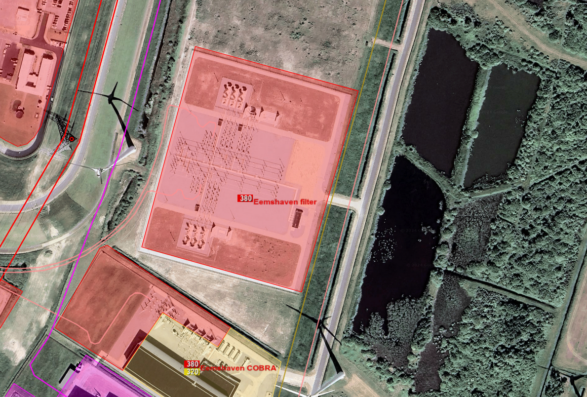

Nog wat leesvoer:
https://powerquality.nl/karakteristieke ... -spanning/
Filterstation van Tennet in de Eemshaven op de 380 KV:
Op de groei gebouwd....

ds23man schreef: di 15 okt 2024, 18:56
Nog wat leesvoer:
Ja, de 450kV gelijkspanningskabel vanuit Noorwegen land daar. Na het omchoppen naar AC is er wel een filtertje nodig. Ik woon trouwens niet heel ver van daar.
Dat powerquality.nl zegt me helemaal niks.
"HyTEPS bestaat uit een team van hooggekwalificeerde en enthousiaste medewerkers. Door middel van onze kennis, diensten en technologisch innovatieve producten helpen wij ondernemers bij het optimaliseren van de energie-efficiëntie, de continuïteit en de veiligheid van hun elektrische installatie."
Maar iemand die met dit soort taalgebruik klanten werft vertrouw je beter je kwartje niet toe.
Alle kabeltjes staan hier. https://webkaart.hoogspanningsnet.com/i ... 345/6.8672

Heeft helemaal niets met Cobra te maken. Die converter levert een perfecte sinus af omdat de filtering al is ingebouwd.

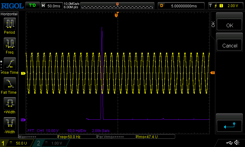

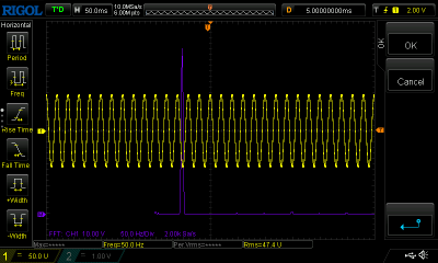

Ik heb de netspanning wel eens op de scope gezet, dat ziet er inderdaad niet heel sinusachtig uit meer tegenwoordig. Vaak ook platte kantjes op de toppen.
Interessant artikel wat ds23 man linkt, dank daarvoor! Zijn dus duidelijke normen voor. Die THDu is niet zo heel moeilijk te meten denk ik. Twee kleine nettrafo's in serie zodat ze zeker ver van verzadiging zitten en mooi lineair werken, secundair kan je dan veilig de thd meten, gewoon de geluidskaart in met REW werkt al. Zal niet perfect zijn, invloeden van de bandbreedte van de trafo's bv, maar wel een aardige indicatie geven van het spectrum.

90000006 schreef: di 15 okt 2024, 21:41
De meeste scopen kunnen zelf een FFT meting doen. Alleen is er aan de secundaire kant van een voedingstrafo is niet zo heel veel te zien. Hier een 400VA audiograde van Toroidy.
