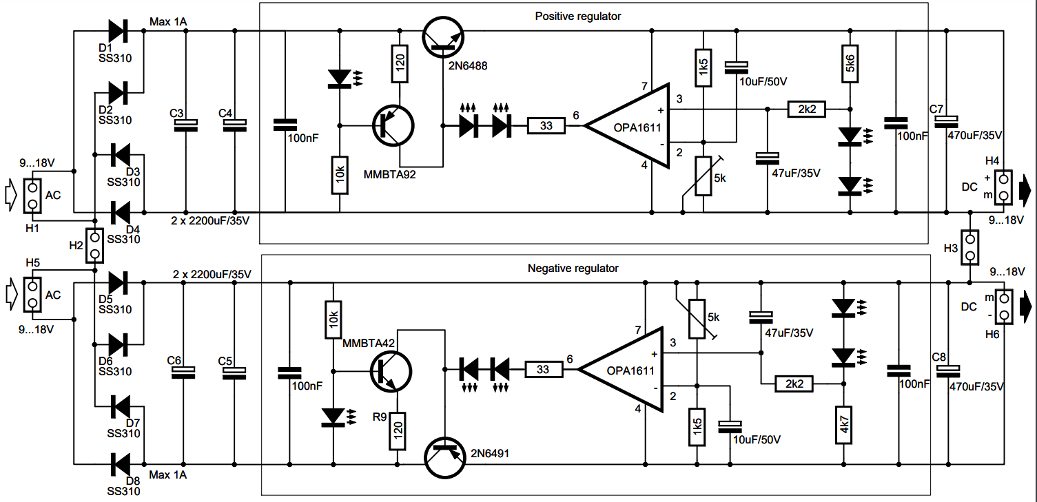

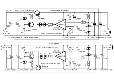

In je schema gaf je een uitgangsspanning van 9 -18V.
Is het mogelijk om er 5v uit te krijgen zonder aanpassingen?
Welke transfo raad je aan? Vac & VA ?

Dat is afhankelijk van het type opamp. Staat op het datablad van de opamp. Mogelijk moeten er ook LED's worden overbrugd(van elk paar 1) Opa1611 werkt vanaf 4,5V. Lme49710 heeft 5V als minimum staan.
RonnyB
Berichten: 228
Lid geworden op: za 03 feb 2024, 20:06
Re: Super Reg met draadonderdelen.
Bericht door RonnyB »
Trafo ligt aan gewenste instelling. Neem voor Vac (gewenste dc spanning +4V)/1.4. En Voor VA 1,5 maal verwachte uitgangs stroom maal de Vac. Waardes afronden naar boven naar eerst beschikbare waarde.

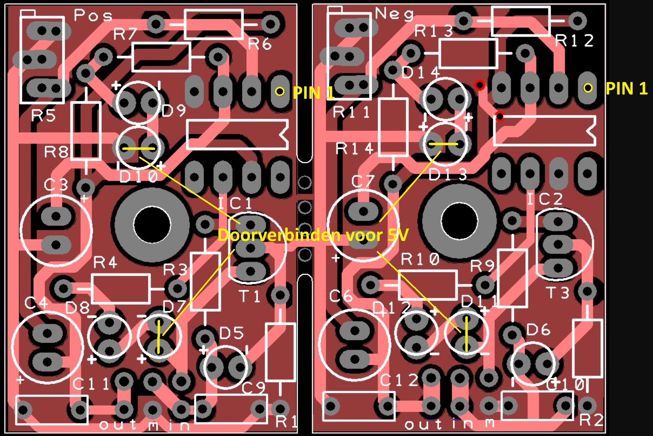

@RonnyB:
Voor de 5v voeding heb ik er een ledje uitgelaten/ overbrugd aan de ingang.
Moet dit ook voor de uitgang?
Ik heb de OPA1611.
Op de print is me niet duidelijk waar pin1 zich bevindt.
Overloop ik het schema, dan denk ik rechtsboven.
Kan je dit bevestigen?

Zie bijgaande afbeelding in het geel.
Ik zie op alle negatieve printen elco's verkeerd om zitten.

@RonnyB:
Bedankt. :goedzo:
Goed gezien van de elco's
Kon op print de + markering niet meer zien door andere componenten. Had er niet op gelet dat de opstelling verschillend is voor de + en - bordje.
Ik maak de aanpassingen.
:goeie:

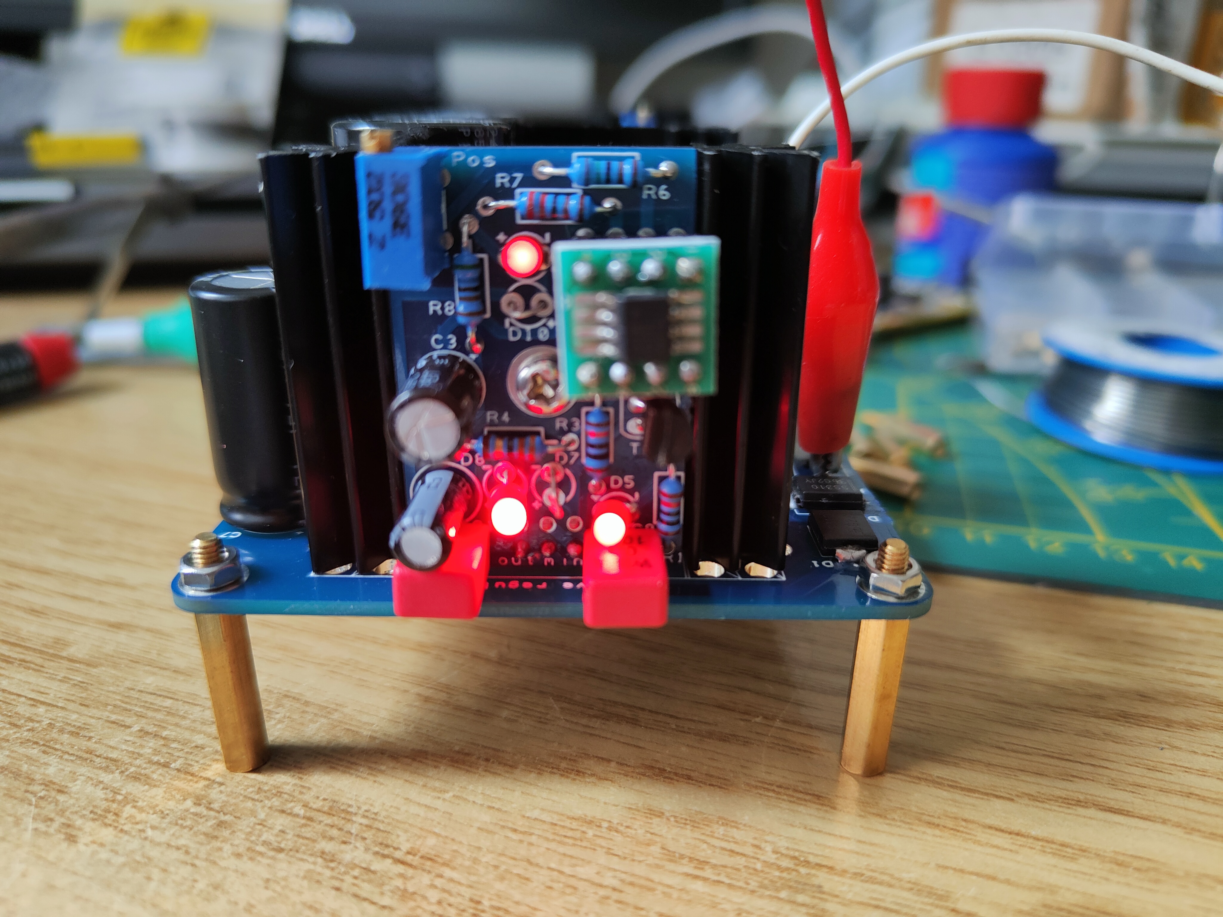

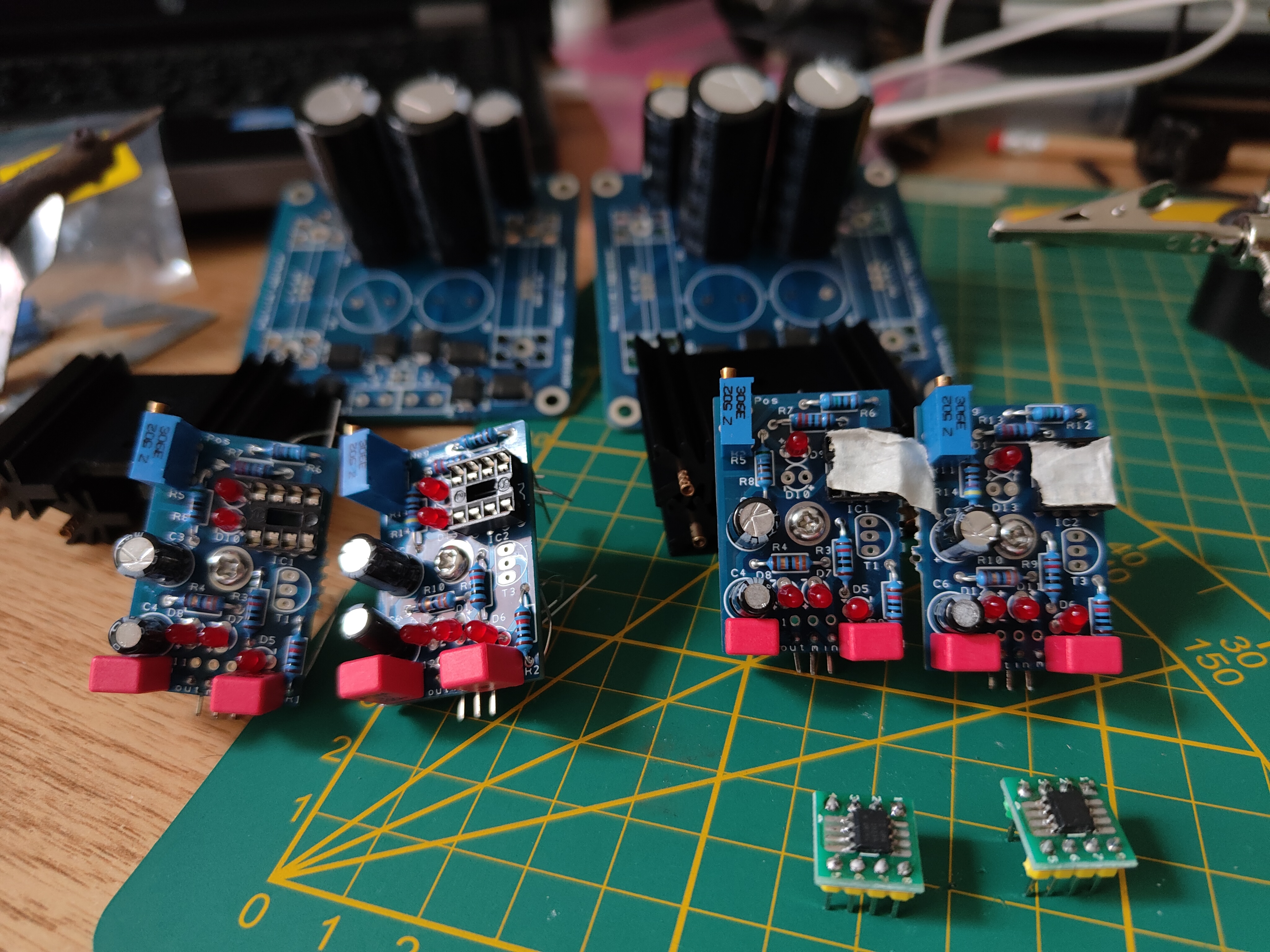

Ik heb van de eerste voeding de positieve zijde getest.
Ik krijg er 2v76 uit. Veranderen van de pot doet niets.
Ook op pin7 van de opamp krijg ik 2v76. :think:
Pin2 krijg ik max op 2v08.
Pin3 is 1v63.
Het ledje D9 aan de ingang brand niet echt fel.
Het ledje aan de uitgang D8 brand hevig. D5 zit er tussenin.
Enig idee hoe ik dit kan remideren?

Het werkt
Mooi 5v. :yeah:
RonnyB
Berichten: 228
Wat was de oplossing? En welke transistoren heb je gebruikt?
bart Luyckx
Berichten: 721
Lid geworden op: ma 17 mei 2021, 14:04
Bericht door bart Luyckx »
@RonnyB:
Slecht contact op loper pot.
Mje transistors gebruikt. Alles zoals opgegeven in het schema.
Wel met 4700/470 uf condensatoren. 1A is meer dan voldoende.
Ik zie dat je ook een SMD printje hebt dat op dit koelblok past.
Lijkt me beter als deze ook 1A aankan.
De wima's , condensatoren en opamp steken nuwel ver uit op de moeder print.
Wel mooi compact.
Morgen werk ik de andere af.
Wel nog goede transfo's vinden.

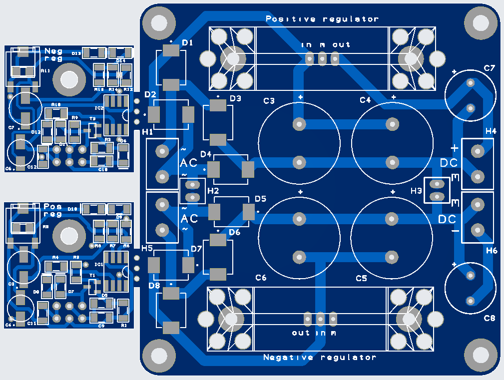

De smd versie staat op diyaudio beschreven en kan ook prima tot 1A worden gebruikt. Ik zal het ontwerp ook hier delen in een eigen topic.

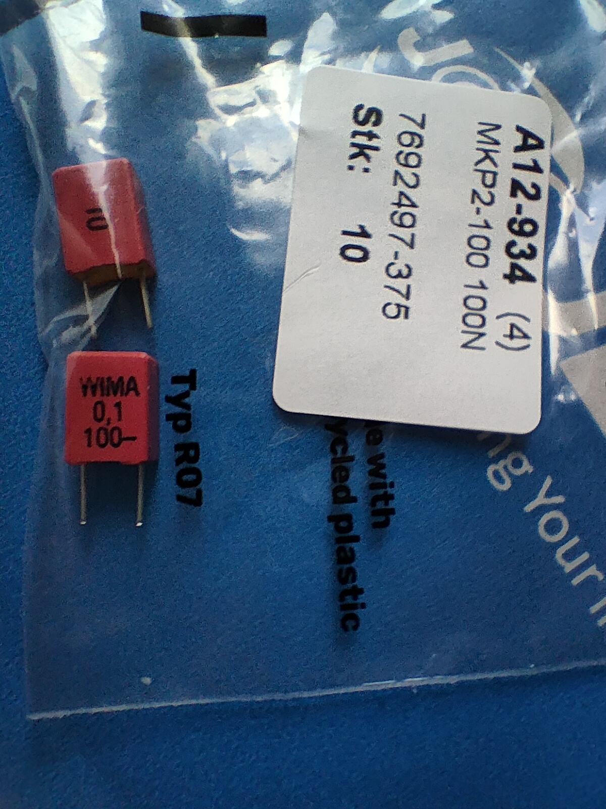

Bart, betreffende de 100n Wilma condensatoren heb je mogelijk een model geschikt voor een hoge spanning gekozen.
Ik gebruik deze 100n/100v rm5 mks2 PET van WIMA.

RonnyB schreef: vr 13 sep 2024, 12:44
@RonnyB:
Ik heb deze. Zijn dezelfde denk ik.
RonnyB
Berichten: 228
Nee, is een ander type MKP2 ipv MKS2.
Deze is dikker en hoger.

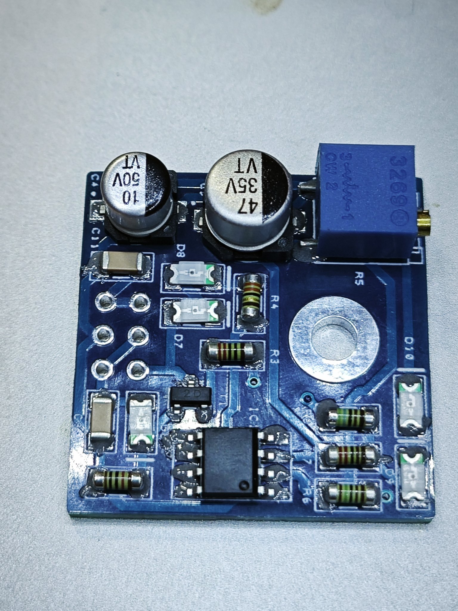

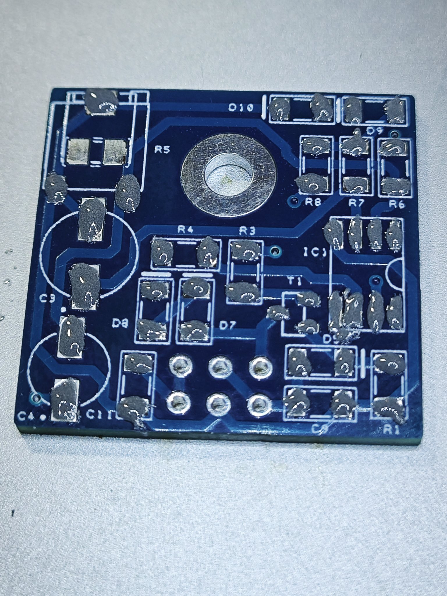

Net de negatieve kant afgewerkt en afgeregeld.
Dit lukt me niet. Spanning danst op en neer. Oorzaak is de opamp OPA1611. Nu niet de opamp zelf maar de rest flux onder de opamp.
Als ik de opamp van de positieve zijde er in plug werkt het perfect.
Met de slechte opamp werkt die een 10-tal seconden OK, daarna begint de spanning te dwalen.
Misschien best eens los solderen en opnieuw monteren. Lukt dit niet ik heb nog een reserve.
Eerste opamp had ik vloeibare flux gebruikt zoals dit op een YouTube video werd getoont.
De tweede zonder en die is goed.
RonnyB
Berichten: 228
Ik gebruik een kant en klare mix van flux en soldeer. Breng deze aan met de punt van een pincet.
Flux verwijder ik met isopropanol.
