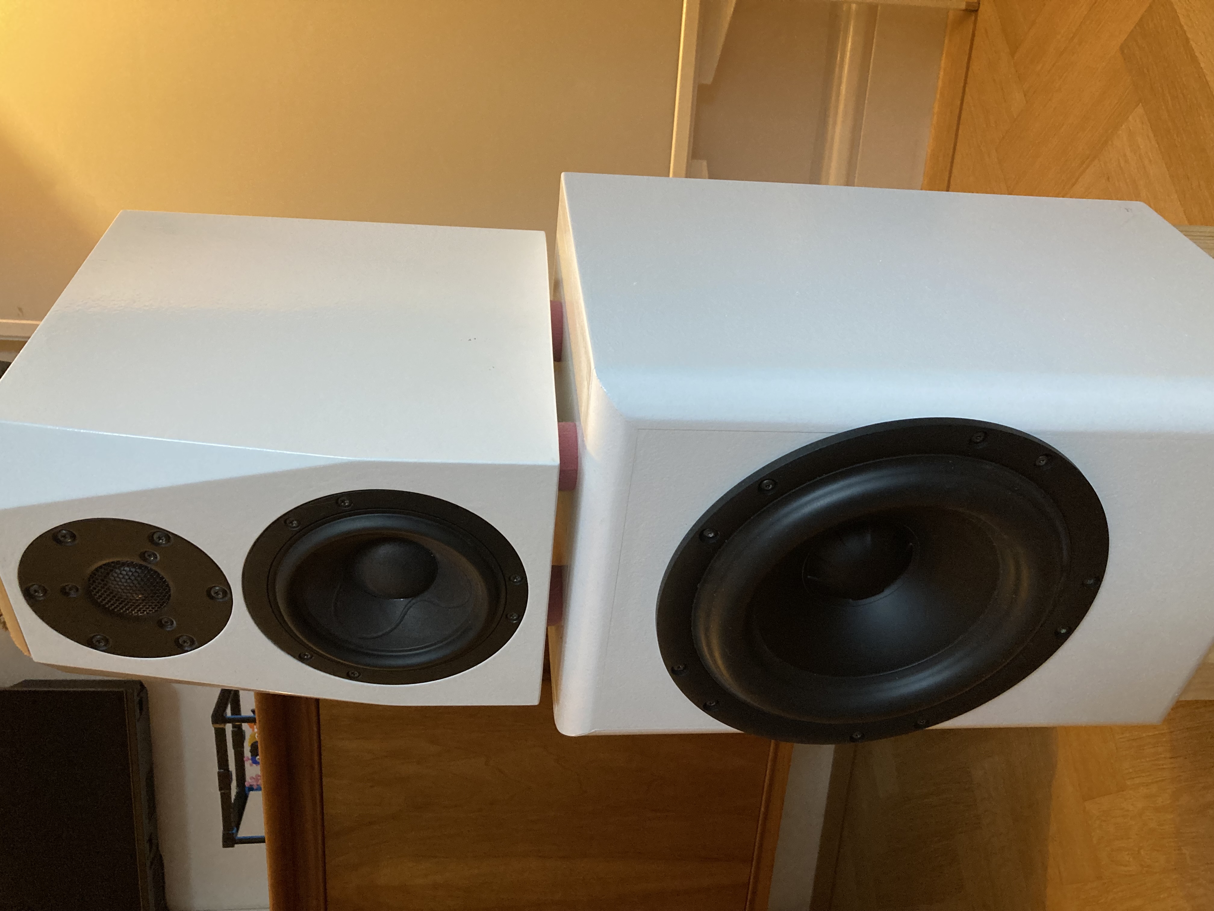

Ik had een lang weekend en dat was voor mij mooi de gelegenheid om een nieuw ontwerp te maken. Jullie opmerkingen over laag heb ik ter harte genomen. :lol:
Dit keer is het een zuil geworden van ca. 100cm hoog, 25 cm breed en 30 cm diep. De componenten zijn gelijk gebleven (zie openingspost). Voor het esthetische heb ik wel vastgehouden aan het "satelliet" idee. De woofers en tweeter+mid hebben hun eigen behuizing. Ik vind dit concept wel mooi om eerlijk te zijn. De beide delen zijn gewoon via M8 bouten aan elkaar verbonden en alle drivers worden via de plaatversterker (3-weg) in het woofer-gedeelte aangesloten.

Mooie set hoor! :) Je zou nog wel kunnen overwegen om de verbinding tussen beide kasten flexibel te maken in plaats van met M8 bouten. Dan worden er minder trillingen van de wooferkast naar de andere kast doorgegeven.
Re: Nieuwe set huiskamer
Geplaatst: ma 13 mei 2024, 22:40
door markbakk
Goed plan. Het voordeel is juist dat de trillingen van de middentoner minder worden doorgegeven, die frequenties resulteren nogal eens in paneelresonanties.

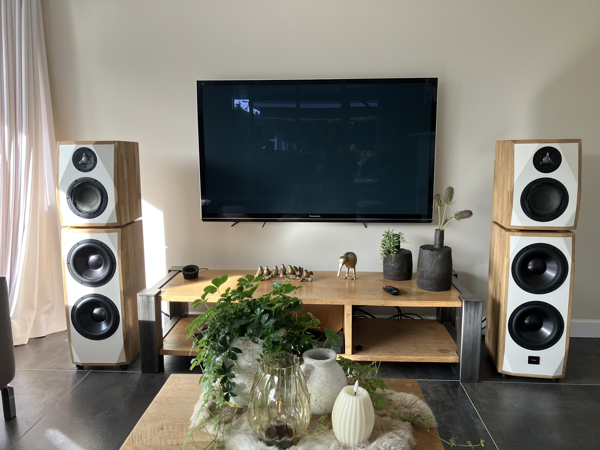

Ik heb al een tijdje niets van me laten horen, maar ik kan nu zegen dat ik mijn setje eindelijk af heb. Ik heb de speakers volgens mijn laatst gedeeld ontwerp gebouwd. De Satori TW29TXN-B heb ik overigens in de ontwerpfase nog wel vervangen voor de Satori TW29B-B Dome Tweeter. Had ik toch een beter gevoel bij :-)
Ik heb nog nooit eerder zo'n fors ontwerp zelf gebouwd, dus ik had geen idee hoeveel uren ik uiteindelijk nodig had om het te bouwen. Hiervoor heb ik alleen relatief eenvoudige 2-weg systeempjes ontworpen en gebouwd. Uiteindelijk denk ik dat ik zo'n 60 uur nodig heb gehad. Deze uren heb ik over de maanden juni, juli en augustus uitgesmeerd. Het bouwen ging redelijk voorspoedig, waarbij de schuine gezaagde facetten de grootste uitdaging gaf, want fout zagen = complete nieuwe kast maken.
Na het bouwen begon de periode van inspelen, meten, digitaal inregelen, weer inmeten, opnieuw inregelen tot je eindelijk tevreden bent. Dit heeft me de laatste 6 weken zeker 20 uur vrije tijd gekost, maar goed, dat is natuurlijk onderdeel van de hobby. De plaatversterkers van Hypex zijn in het algemeen prettig in gebruik. Na enige gewenning zijn de filters en geluidsaanpassing in software eenvoudig aan te brengen. Je moet soms wel vaak met de muis klikken, maar dat is niet anders.
De meetmodule in HFD is daarentegen wel een draak van ding. Niet logisch van opbouw, grafieken die spontaan verdwijnen en een waardeloze handleiding deed mij al snel besluiten om REW weer van stal te halen.
Sinds kort kan ik eindelijk zeggen dat ik tevreden ben. Het geluid is super, zeker midden en hoog. Laag is vanaf 30Hz ruim voldoende voor handen, maar daar heb ik dan wel lang op moeten meten en tweaken. Mijn gevoel zegt dat er nog wel wat meer te halen valt. Tevens wil ik dan iets met FIR gaan doen. Die optie is eenmaal aanwezig en met 3 presets kun je lekker aanklooien, zonder de basis settings te verprutsen. Mooi klusje voor deze winter. Dan ga ik waarschijnlijk ook beginnen met een subwoofer op basis van Hypex FA122 of FA252. Dan ga ik set helemaal krijgen zoals ik dat voor ogen heb. Niet dat het slecht klinkt hoor, want de speakers klinken ruimtelijk, vol, zuiver en zeker niet kil. De combo Purify en SB Acoustics pakt erg goed uit vind ik. Klassiek, dance, rock, het maakt niet, alles klinkt goed. De grootste verassing: slechte muziekopnames pruimt ie gewoon (niet gauw te schel en schreeuwerig). Hier kan mijn oude set (zie foto uit de openingspost) niet tegen op.

Bluesound Node + Deezer Hifi abonnement stuurt optisch de master versterker aan. De tv is ook optisch op de Bluesound Node aangesloten. Plaatversterkers zijn onderling via s/pdif aangesloten. Keten is dus digitaal

Betrouwbare metingen in REW heb ik niet zo beschikbaar (sla ik bijna ook nooit op). Ik stel de responslijn horizontaal af en dan op het gehoor regel ik e.e.a. bij. Het gevolg is dat momenteel t.o.v. de mid laag +1,5 dB extra heeft gekregen en de tweeters +0,75 dB.
Laag moet strakker (soms een beetje, hoe zou ik het zeggen, muf?) en vandaar dat er sub bij moet komen. Dit krijg ik niet goed genoeg afgesteld (of ik ben niet gauw tevreden :boos: ), maar voor nu voldoet het. Fase technisch zal dit ook wel niet helemaal snor zitten en wellicht met FIR zou dit enigszins bijgetrokken kunnen worden. Faseverschillen en aanverwante grafieken interpreteren vind ik overigens lastig. Mijn werktuigbouwkundige brein kan daar moeilijk mee omgaan :-k
Aan mid en hoog heb ik verder heel weinig aan gesleuteld. Uit de doos hebben deze al een behoorlijk mooie strakke curve.
Filtering: @300 (L-R 4e) en @3000 (L-R 4e).
Mid heeft een delay van 75us en de tweeter 181us t.o.v. de woofers. Dit heb ik m.b.v. REW bepaald.
