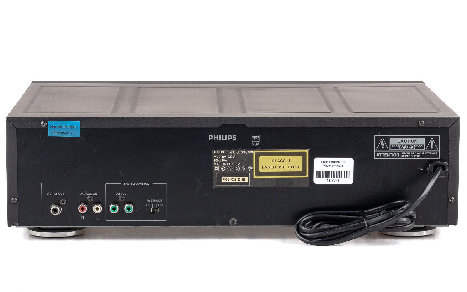

De Philips 930 cd speler van jerolee zegt: [-X
Re: CD Speler I2S connector inbouwen
Zo te zien is er helemaal geen Toslink aanwezig achterop een CD930...
