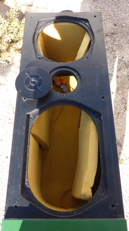

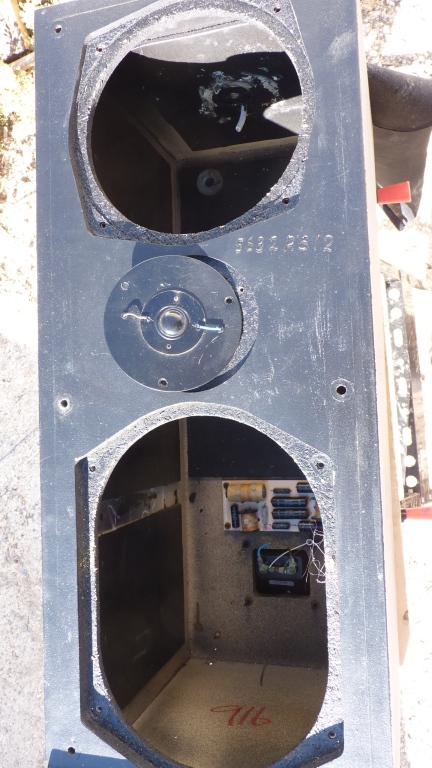

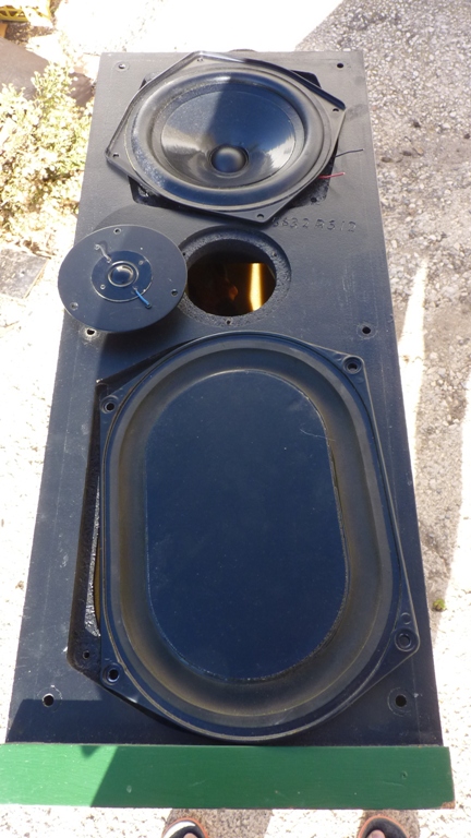

Ben begonnen aan de KEF Calinda!

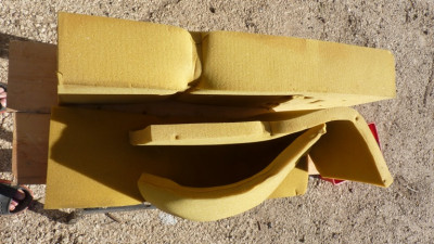

De kast is destijds gemaakt (door KEF) van 15 mm spaanplaat. Binnen zitten enkele bitumen pads geplakt tegen de wanden. Nogal willekeurig zo te zien en de padjes bedekken slechts enkele delen van het spaanplaat. Aan alle kanten zat dun 'kussen' foam en tegen de achterwand heel dik foam. Dat zou vandaag de dag toch anders worden gedaan.
Wat ga ik erin stoppen? Steenwol? Ik ga de kast dikker maken en steenwol lijkt mij beter dan dit foam. De celstruktuur daarvan is niet ideaal voor lucht. Steenwol is niet top maar lijkt mij al een stuk beter.

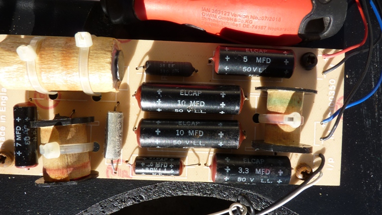

Het lichtgrijze condensatortje (?) op de foto is wat aangetast door de tijd.
De draadjes zijn uiterst dun. Gewoon 'snoer' zou al een verbetering zijn denk ik.
