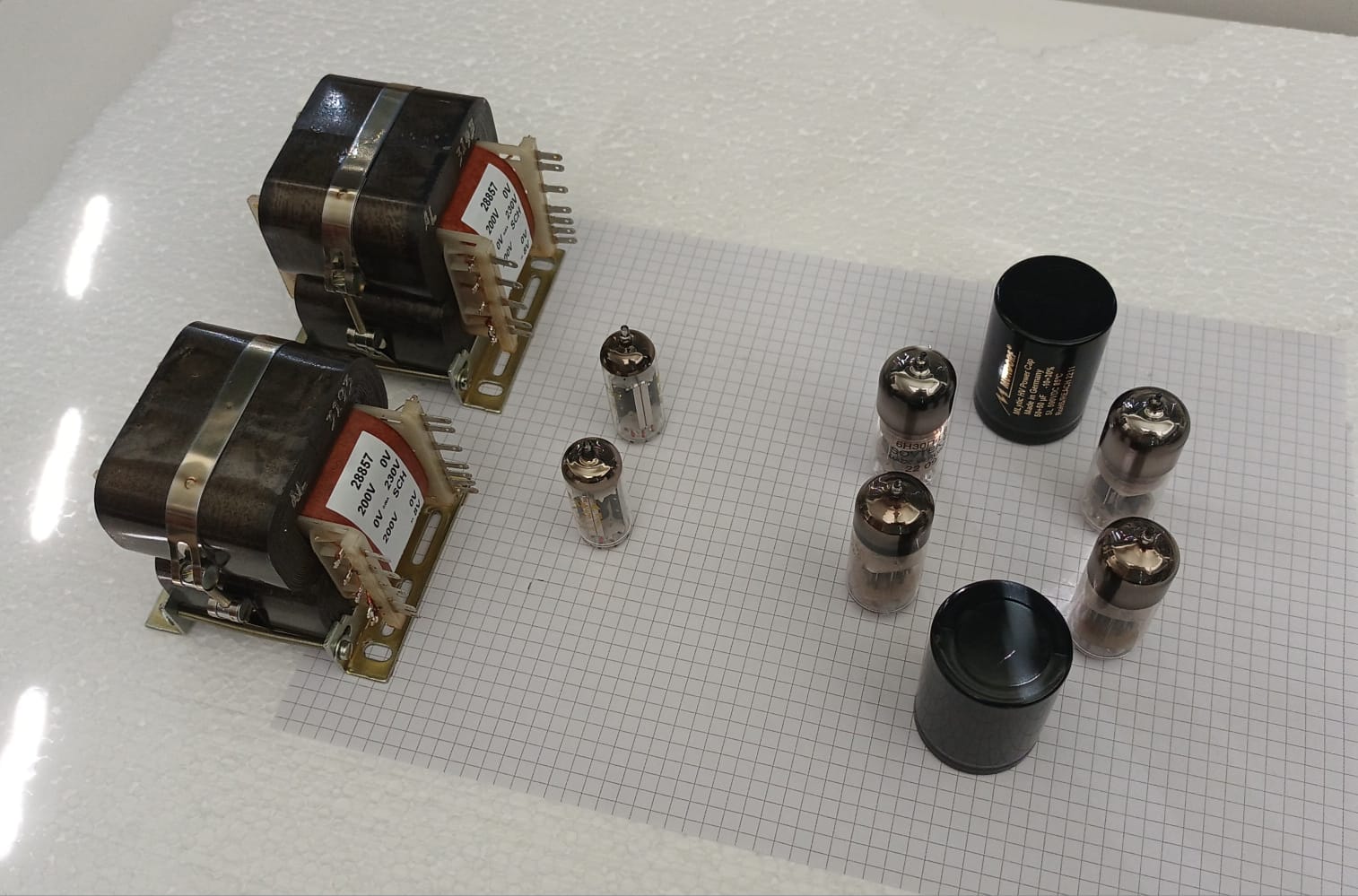

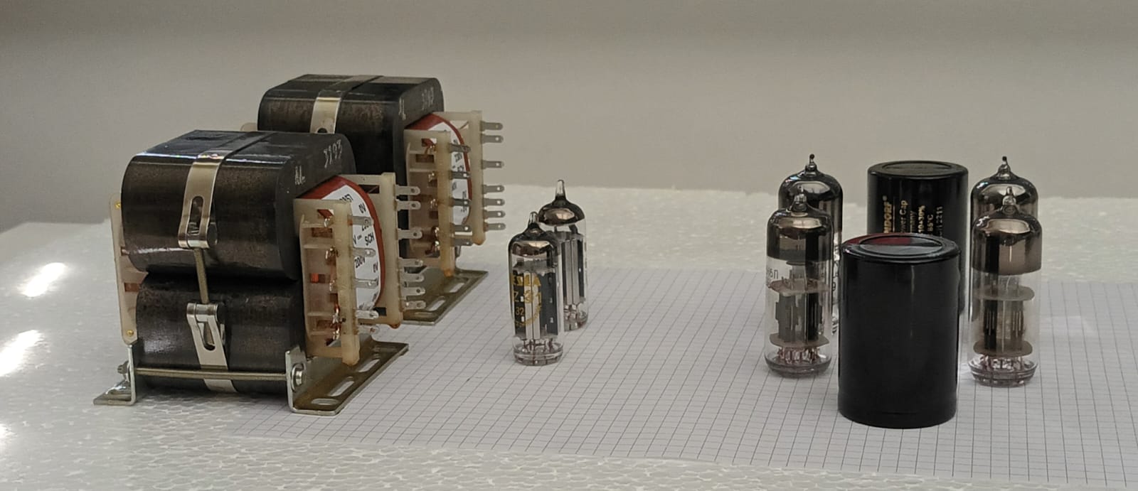

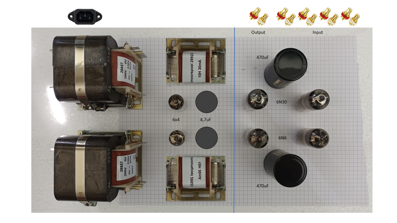

Alvast een begin gemaakt met het plaatsen van de componenten van de Classic One.
Smoorspoelen komen aan de onderkant.

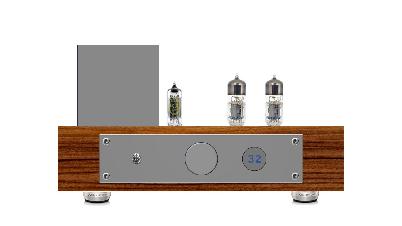

Ontwerp voor de Classic One is klaar. Nu nog alle kastdelen laten maken en dan kan het feest beginnen.
Overigens heb ik besloten om de volume regelaar van Guido te gaan gebruiken.

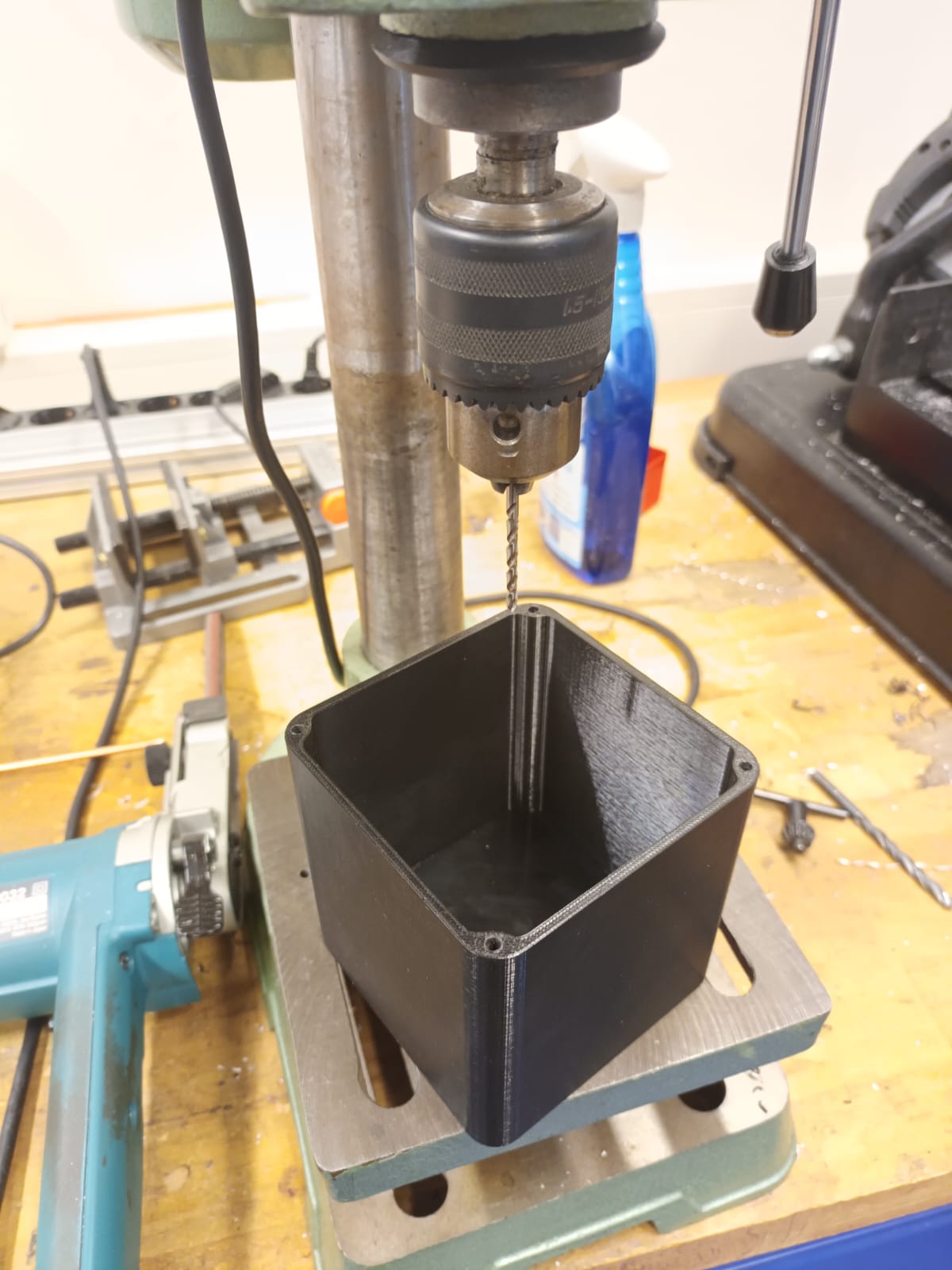

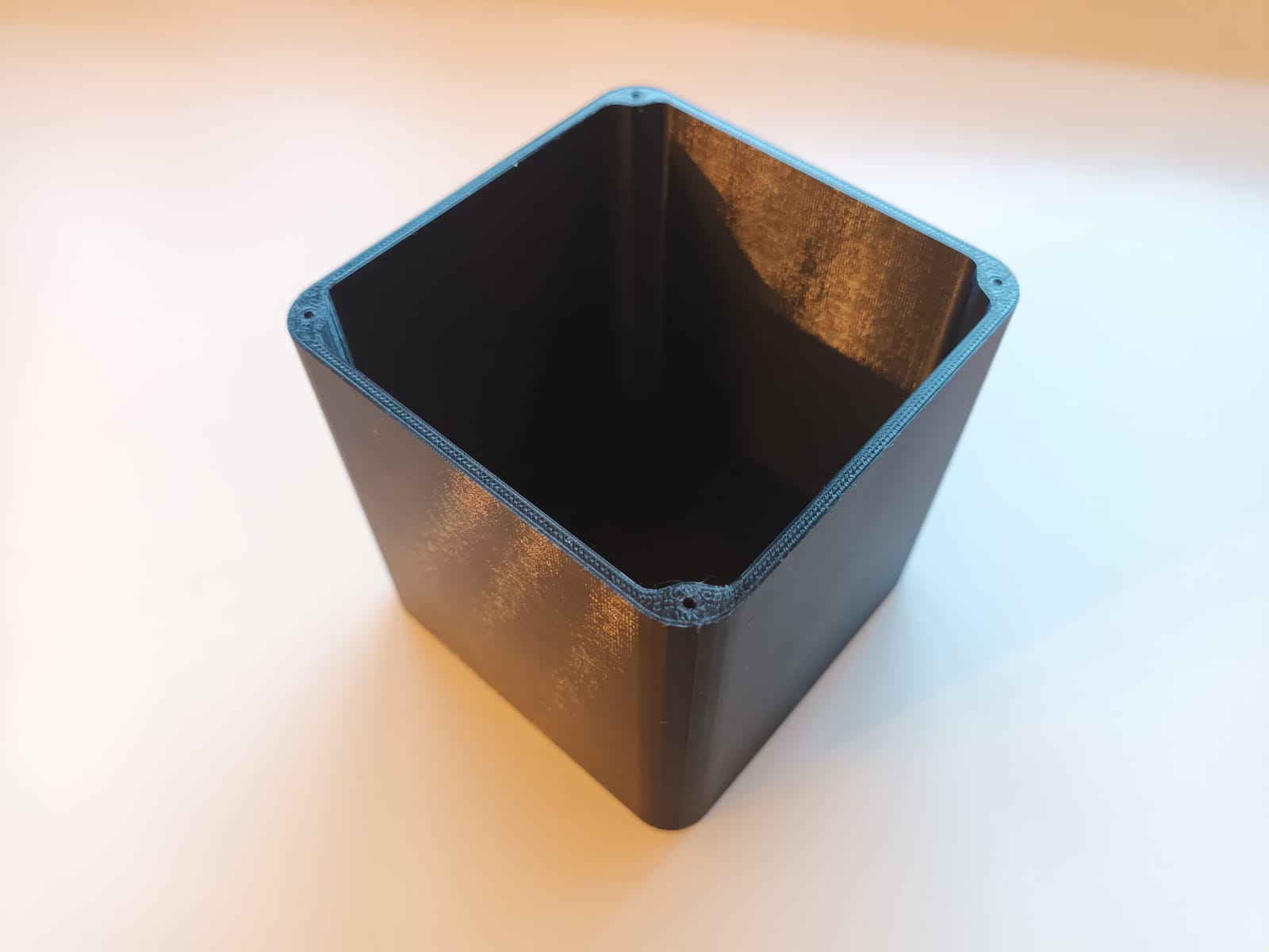

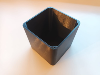

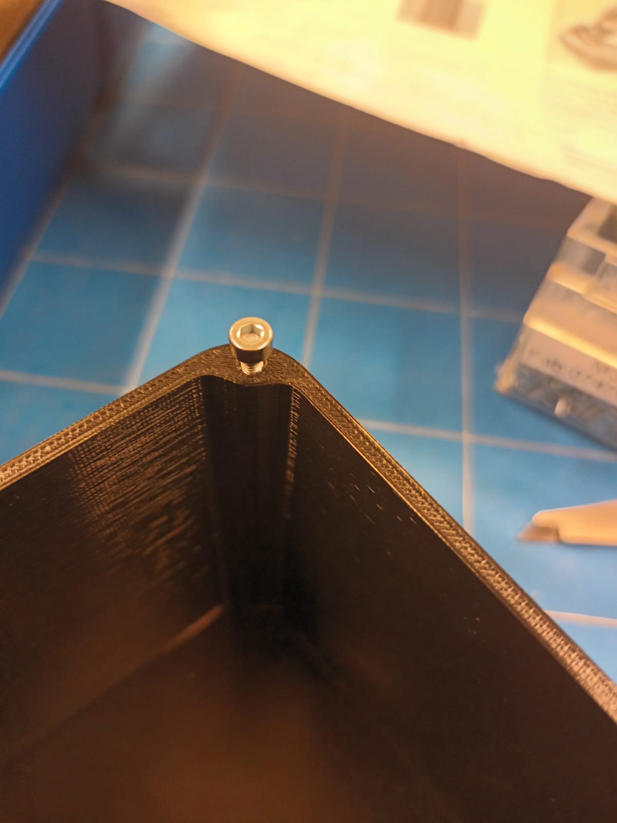

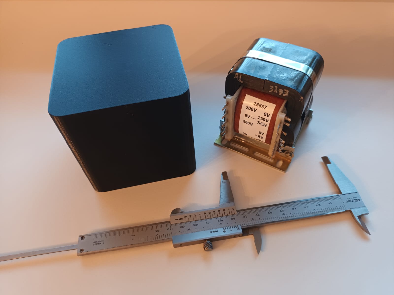

Trafokappen zijn er in verschilende afmetingen, maar allemaal net niet wat ik wil. De enige kap die wat afmetingen betreft goed was vond ik qua bouw niet goed genoeg.
Vandaag ben ik gaan experimenteren met een zelfgemaakte kap uit de 3D printer. De binnenkant ga ik bekleden met koperfolie voor de afscherming. In de hoeken heb ik schroefdraad getapt voor montage met M3 boutjes.

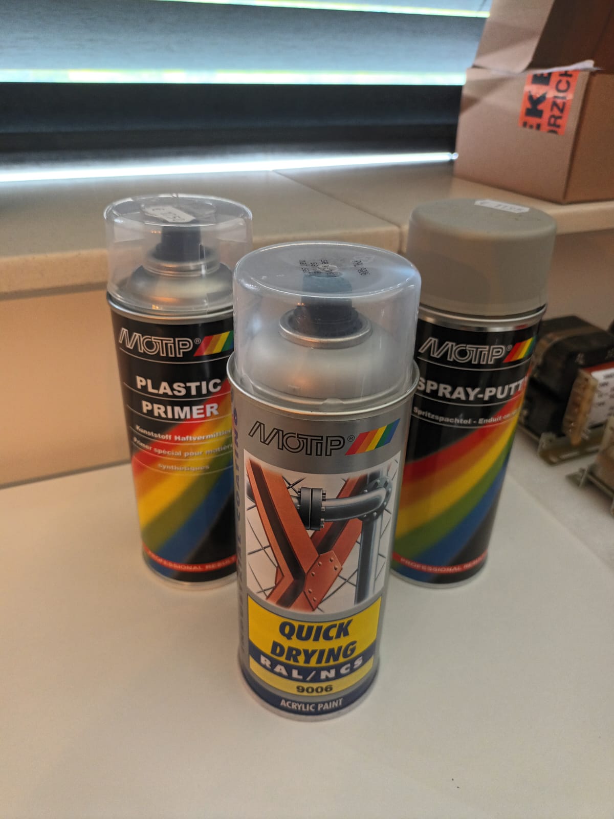

De kap ga ik spuiten in aluminium kleur. Eerst glad schuren op een vlakke ondergrond. Laagje primer en dan een dun laagje spuitplamuur. Weer schuren en dan in kleur spuiten. Ben benieuwd naar het eindresultaat.

Leuk idee om die kappen te printen, waarom ook niet. Benieuwd naar het eindresultaat.
Re: Zelfbouw GM70 SE
Waar print je dit soort toepassingen eigenlijk mee? Is daar vlamvertragend filament met een hoog smeltpunt voor nodig, of voldoen de meeste soorten wel?
Berichten: 15170
Soms willen met name voedingstrafo’s nog wel eens warm worden idd. Trouwens, hoe print je een horizontaal vlak eigenlijk?
douwebakker
Berichten: 2172
Locatie: Vledder Drenthe
Bericht door douwebakker »
Barry2001 schreef: za 21 okt 2023, 17:49
Ik zou 'm op de kop printen.
Berichten: 15170
Als laagje(s) en dan de wanden opzetten. Ja klinkt logisch.
WalterVN
Berichten: 27
Lid geworden op: di 15 aug 2023, 11:58
Bericht door WalterVN »
Als filament gebruik ik nu nog PLA en dat is niet hittebestendig (glastransitietemperatuur van 50 tot 80 graden), maar deze kap is nog maar een prototype om te kijken hoe het eindresultaat er uit gaat zien. Voor de definitieve kappen ga ik ABS gebruiken en dat is meer hittebestendig (glastransitietemperatuur van 105 graden). Ik ga ervan uit dat de voedingstrafo niet meer dan 50 graden zal worden, hooguit 60 (trafo's van AE)
douwebakker schreef: za 21 okt 2023, 18:00
Inderdaad op z'n kop.

Marp schreef: za 21 okt 2023, 17:40
Beste inderdaad een filament met een hoog smeltpunt.
Berichten: 6144
Ik heb de ervaring dat AE trafo,s bloed heet kunnen worden.
Misschien is een rooster in de top nog niet zo verkeerd.
Met wat chassis gaten onderin.
Wel mooi geprint :goedzo:

democles schreef: za 21 okt 2023, 20:54
Ik heb het inderdaad gelezen. Enig idee welke temperatuur? Ik heb nog nooit een trafo meegemaakt die ik niet meer aan kon raken.
Ik kan Nylon filament gebruiken. Daar is de smelttemperatuur nog hoger van dan ABS (dacht 170 graden).

Ik zou dat eens opmeten als je versterker speelt?

Shadow schreef: za 21 okt 2023, 21:33
Die moet nog gebouwd worden
