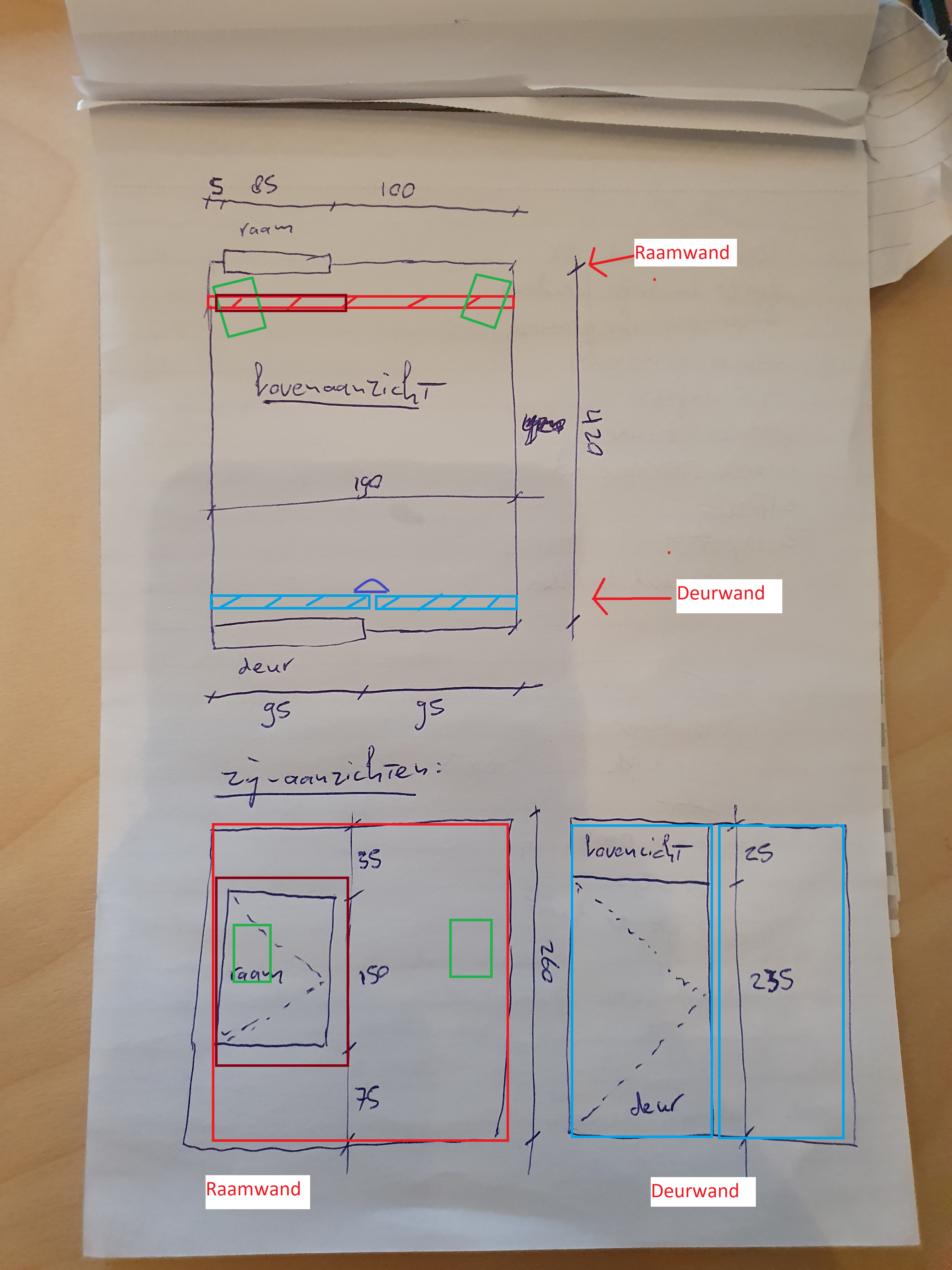

Hello! Ik heb weer wat nieuwe dingen in de plattegrond geschetst, hopelijk wordt het er wat duidelijker van.
Schuine streep arcering = geïsoleerde voorzetwand.
Groene blokjes zijn de speakers.
Optie A. De rode voorzetwand aan de raamzijde, waar de speakers met de kont naartoe staan. Als ik voor die kant kies wordt het een vaste voorzetwand met een demontabel element (bruin ingetekend) voor het raam, zodat ik ook daglicht heb als ik wil. De speakers zijn half verzinkt in de wand en komen op een steun tegen de muur.
Optie B. De blauwe voorzetwand aan de deurzijde, waar de speakers heen gericht staan. Als ik voor die kant kies wordt het een vaste voorzetwand naast de deur met een geïsoleerd paneel op een scharnier die open en dicht kan, zodat ik de deur kan blijven gebruiken :lol:
In dit geval zou ik, als ik het goed begrijp, ook een soort plaat (piepschuim bijv?) om de speakers heen moeten maken om ze flush mounted te maken voor de geluidsgolven die er anders omheen krullen.
De 1e vraag is: welke optie gaat een beter resultaat opleveren?
Ps. de isolatie aan zijwanden en plafonds heb ik niet getekend.
Ps2. prachtige tekenskills he :P

Bij optie B kun je de speakers toch gewoon flushmounten in de te bouwen wand, bijvoorbeeld een MDF-wand of zo?
Ik zou niet weten wat je met piepschuim moet.
Als je dat doet krijg je een soort Reflection Free Zone constructie, je moet dan de raamkant van absorptie voorzien.
Hoeveel absorptie? Je kunt een aantal pakken steen- of glaswol halen en eens meten wat die doen als je ze tegen de achterwand plaatst.
Als het niet bevalt breng je ze terug.
Verder kan optie A ook, dan hoef je geen scharnierende wand te maken; ik heb niet echt zoiets van: dit is beter!
