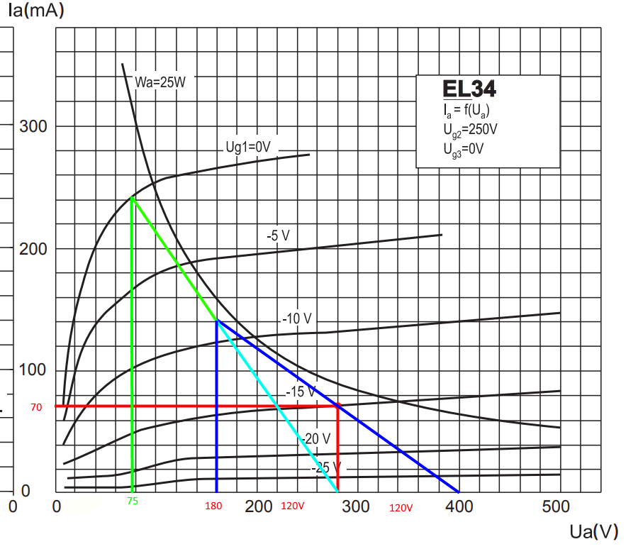

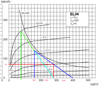

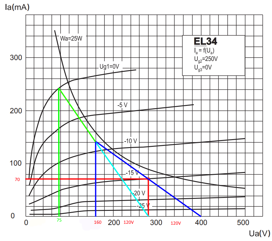

Ik ben op het volgende uitgekomen: Ik heb hier een anode spanning van 280V bedacht met een stroom van 70mA.
De UGT die ik heb heeft 3500 ohm impedantie.
Spanning die daaruit volgt is dan 70mA X 1750 (halve trafo) = +-120V
Heb ik dit een beetje reëel benaderd??
Of is dit niet de bedoeling op deze manier??

Top, dan gaan we dat doen.
Maar als ik deze belasting lijn kies.
Dan moet er dus 280V op de anode staan.
Dan moet ik dus in het midden van de UGT 280V DC hebben.
En dan moet ik als bias -15,...... V hebben.
Dat heb ik dan toch goed beredeneerd??

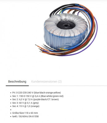

Een el34 eindtrap trekt in normaal bedrijf makkelijk 200 mA. Doe dat keer 2 en tel daar de stroom bij op die de voortrap nodig heeft en dan ga je al over de 400 mA DC heen. De RMS stroom voor de gelijkrichter is nog eens 1,5 tot 2x zo hoog en dan ga je toch echt over de maximale stroom heen.
Re: Buizenversterker ontwerpen voor school
Als dat zo is zou mijn GU50 versterker al lang opgebrand moeten zijn
- Leemhuis01
- Berichten: 79
- Lid geworden op: di 20 dec 2022, 18:35
- Locatie: Coevorden
Dus de trafo kan wat meer leveren.democles schreef: ↑do 22 dec 2022, 12:56Misschien dat dit helpt?
https://www.vtadiy.com/book/chapter-4-i ... iguration/
Een voedingstrafo heb ik evt. wel voor je.
Vroeger veel gebruikt maar allemaal bleken ze een heel licht mechanisch brommetje te hebben,de werking is verder perfect en de 150v windingen leveren meer als op de spec,s worden vermeld! Zeer krachtige trafo![]()
Zit er ook al aan te denken om voor de voortrap een oude trafo uit een buizenradio te halen.
Dan kan ik die los voeden van de eindtrap.
Dus dan krijg ik 4 trafos op mijn versterker

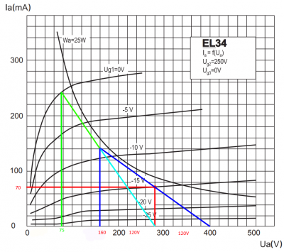

Dat je er in de praktijk wat meer uit kan trekken begrijp ik, maar dit is een ontwerp voor school, ik neem aan voor een cijfer. Dan staat het niet zo netjes om een oogje dicht te knijpen bij het overschrijden van een maximum spec. Als je nou eens de voeding simuleert, bijvoorbeeld in LTSPICE, dan kan je precies bepalen wat er van je trafo gevraagd wordt bij een gegeven DC stroom.
- Leemhuis01
- Berichten: 79
Dat is inderdaad waar.
Maar ik heb inmiddels in LTspice gezien dat de piek van de stroom 110mA is met mijn instelpunt.
Met 70mA als middelpunt van de sinusvormige stroom.
Dus 100mA per buis kan ik wel aanhouden.
Opzich valt het mee hoe serieus dat zal zijn verwacht ik.
De docenten die mij beoordelen, hebben mij zelf aangezet tot dit project.
En momenteel kijken ze er meer hobby gerelateerd naar, als vanuit studie.
Een ander voordeel is nog dat het een keuze (voor vrije studie-uren) project is.
Als ik dan de voorversterker voorzie van een trafo uit een oude buizenradio.
Dan kan ik prima binnen de specs blijven.
Ik heb nog wel 3 oude sloopchassis met trafo's
Maar dat zie ik dan wel, eerst maar eens een goed ontwerp produceren
