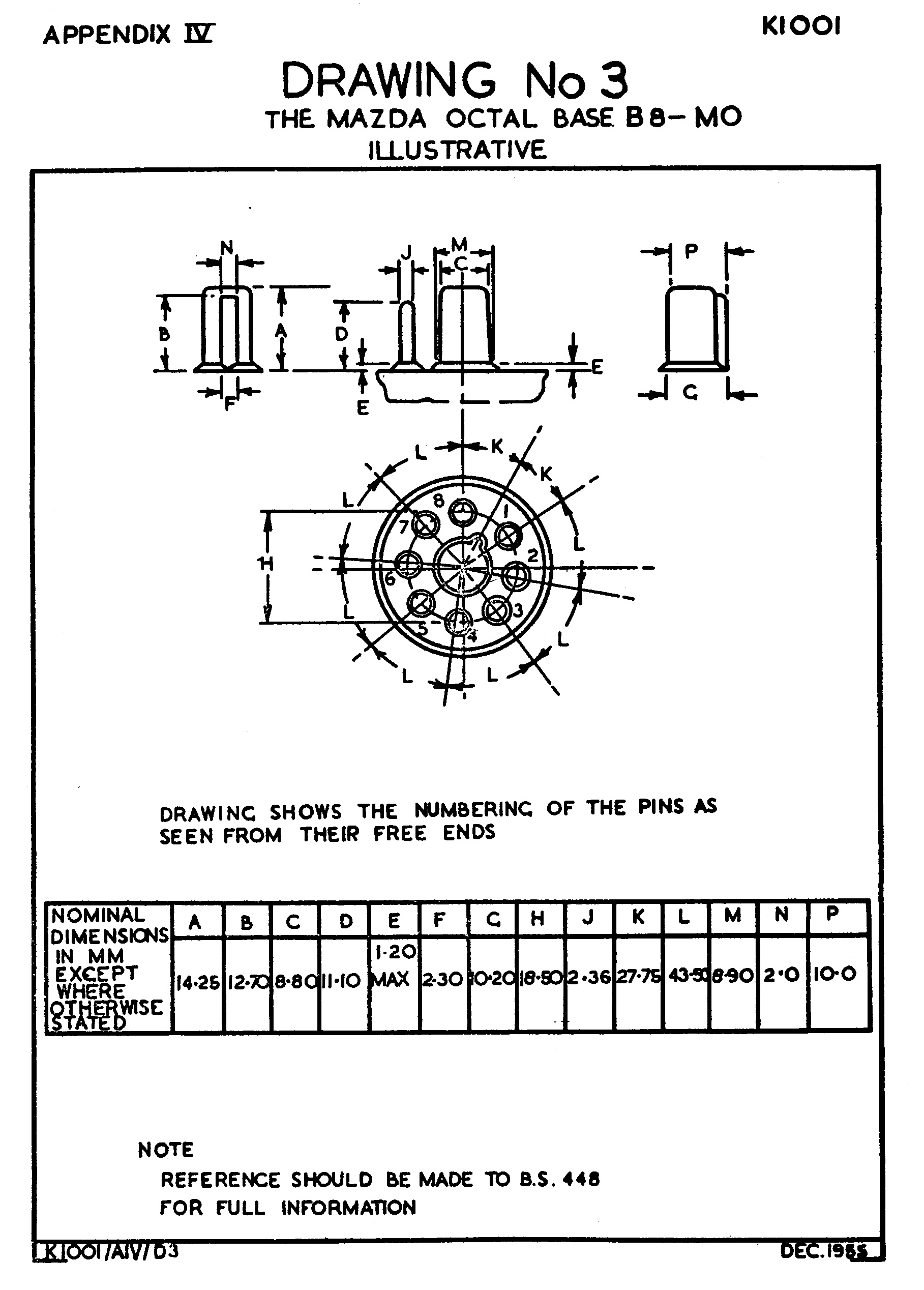

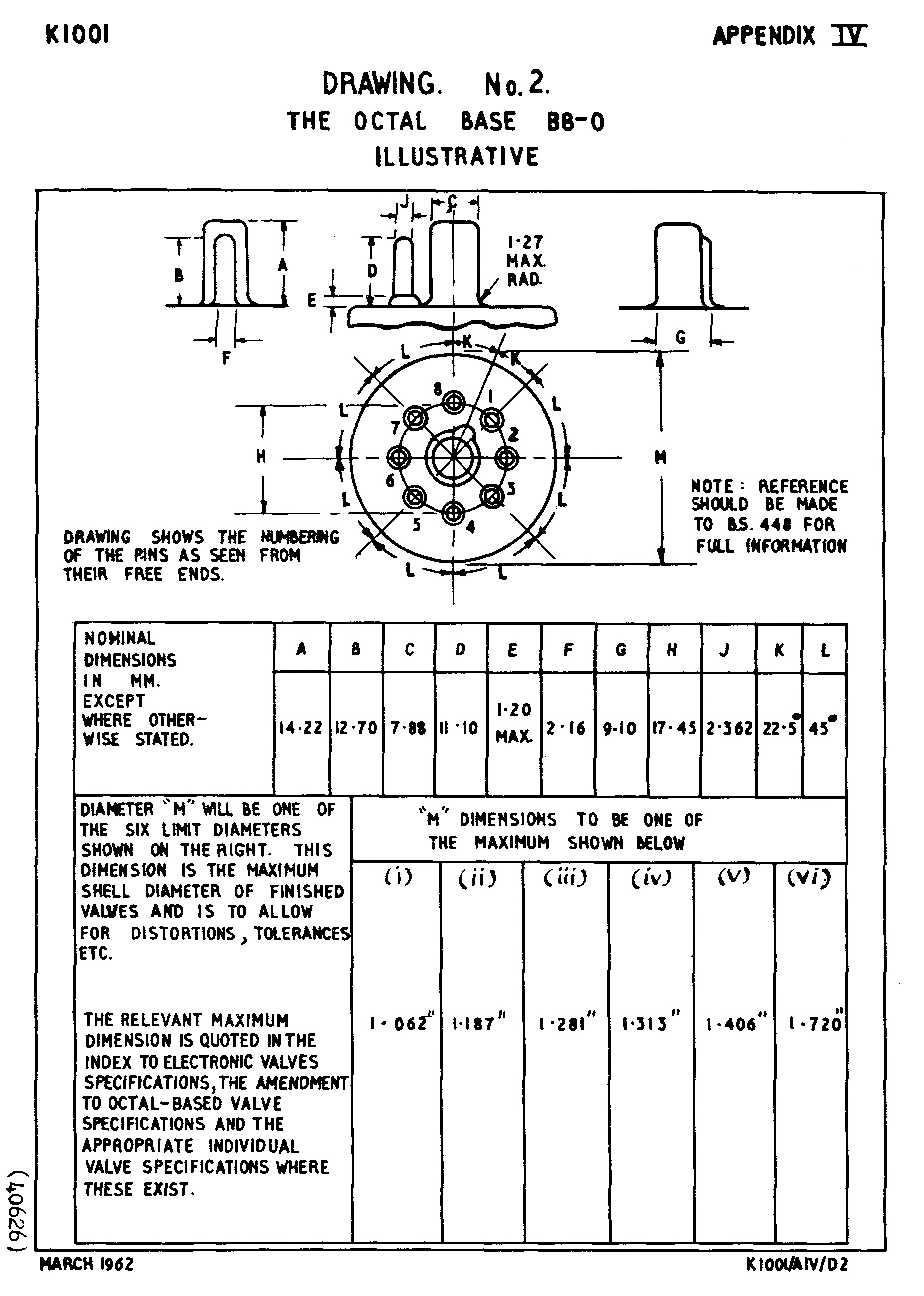

Voor Mazda buizen heb je geen speciale octal buisvoeten nodig.
Dat mag ook een ander merk zijn.
7,5 ohm is te groot. Ik zou voor 3,2 ohm gaan. Dus 2,2 ohm en 1 ohm in serie.
Dat wist ik niet Robert. Maar je hebt gelijk.Robert Gribnau schreef: ↑zo 19 jun 2022, 12:20De 'normale' octal buisvoet en de Mazda octal buisvoet zijn niet helemaal gelijk aan elkaar. Zie:
