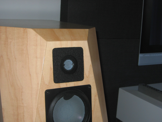

Wat zeer goed werkt bij de Thiel tweeters is een stuk vilt er op met een gat wat ietsje groter is als het membraan.
Daar word hij vlakker van en klinkt rustiger.

Je kunt het vrij makkelijk er af wippen. Maar het hoeft er niet af. Het vilt kun je ook gewoon op plakken, tweeter corresponderend dieper uitfresen.indoubt schreef:Je moet dan wel even met een blikschaar het rooster eraf knippen, volgens mij zit dat niet los. Of heb je ze op een andere manier eraf gekregen?Rob Dingen schreef:Hoi

Op zich zou het ook het beste zijn om daar de demping te plaatsen. Voorkomen is beter dan genezen. Maar als je niet teveel wilt hobby-en, dan kan je er ook gewoon vilt op plakken.indoubt schreef:Ah zo,
Ik had begrepen dat de reflecties hoofdzakelijk achter het rooster onstaan en had aangenomen dat de demping dus ook daar geplaatst moest worden. Het is me nu duidelijk
Het moet wel dikke vilt zijn, niet zo'n dun flapje, want dat doet niets.
Ikzelf werk momenteel met 2 stukken vilt op elkaar. Ik merkte afgelopen week dat er bij de 8kHz nog steeds een uplift in het hoog was van een 2dB, en dat gaf de hele tijd wat onrust in het hoog. Door het extra vilt kan ik in het filter het hoog met dik een faktor 2 verhogen, terwijl het toch niet schel wordt!!!

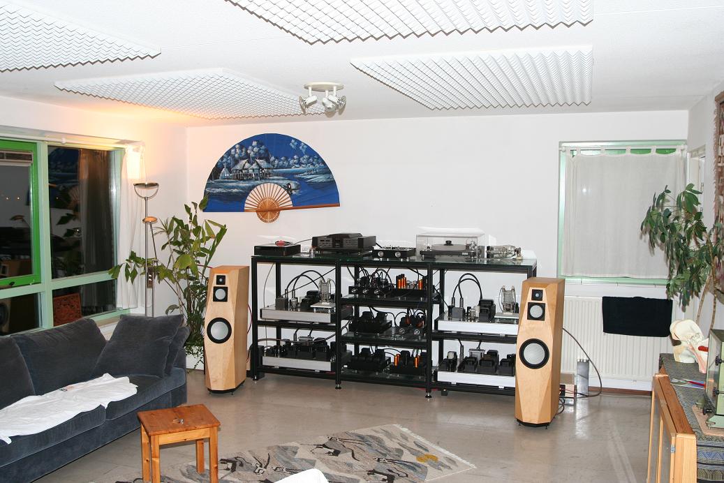

Duck-Twacy heeft gelijk: ik heb het plafond voorzien van zo'n 8 m2 "piramideschuim". Dat spul heb ik jaren geleden betrokken bij een nu ter ziele zijnde firma die akoestiek-problemen aanpakte. Destijds had ik speakers die (ook na inspelen) te fel hoog af gaven. En daar het filter ingegoten zat.......heb ik het probleem op een andere manier opgelost.
En die platen scheelden echt wel ! Niet verwonderlijk in een moderne betonflat........

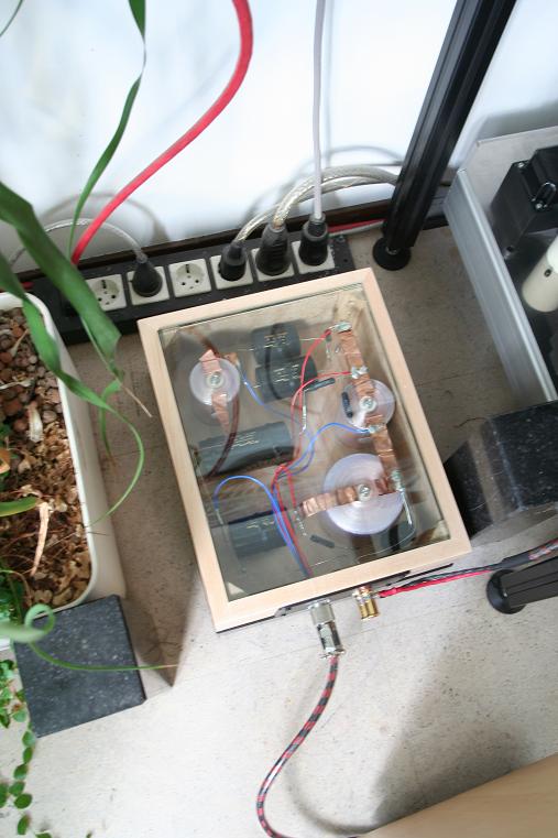

De opmerkingen over de spoelen: daarin hebben jullie gelijk. Je behoort spoelen haaks op elkaar te plaatsen. En hoe meer door de spoel loopt; hoe groter het veld; dus hoe groter de mogelijke onderlinge beinvloeding.
Nou zijn deze Mundorfknollen van het maatje absurd; en alleen daar al om zal het externe veld stukken minder zijn. Als je nou van die dramaspoeltjes neemt die in vele commerciele producten zitten (....stuk potlood met enkele wikkelingen koper er om heen....) is het bittere noodzaak.
De bevestiging van de spoel aan de zijkant van he kastje is een beetje tricky; en ik wil het fraaie houtwerk van John niet mollen.
Oplossing: eerst inspelen en dan ga ik eens zien of het uitmaakt als ik tussen de spoelen een 0,5 mm dikke mumetaal plaat monteer.

Gevoegd een foto van de plafondplaten.

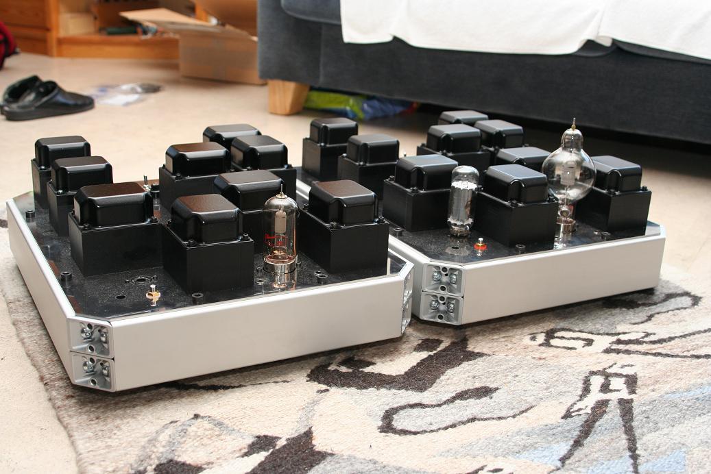

En wat foto's van het nieuwe versterkerproject direct erna. En daar lopen weer vele amperes doorheen en staan de spoelen/trafo's keurig haaks.

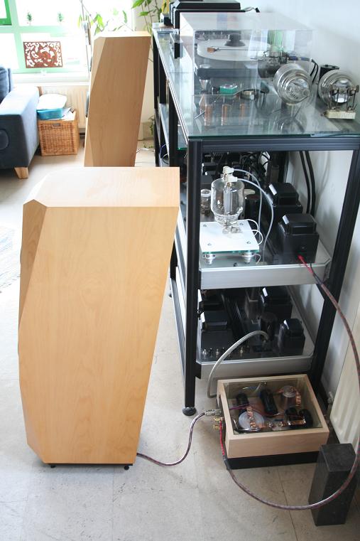

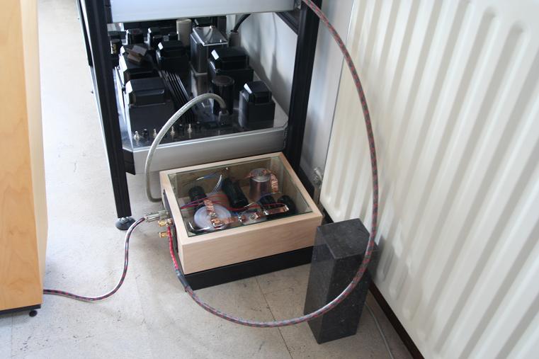

nieuwe versterker
En nu wel braaf met haaks geplaatste trafo's en spoelen om de onderlinge beinvloeding van velden te minimaliseren.
