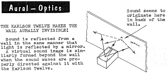

Overigens was het oorspronkelijke ontwerp multi-functioneler dan je zou vermoeden:
Karlson bijzetttafel.GIF (34.17 KiB) 1089 keer bekeken
En hier ging Amir Bose later nog een puntje aan zuigen:
Let wel het is begin jaren '50 en stereo bestond toen nog niet :mrgreen:

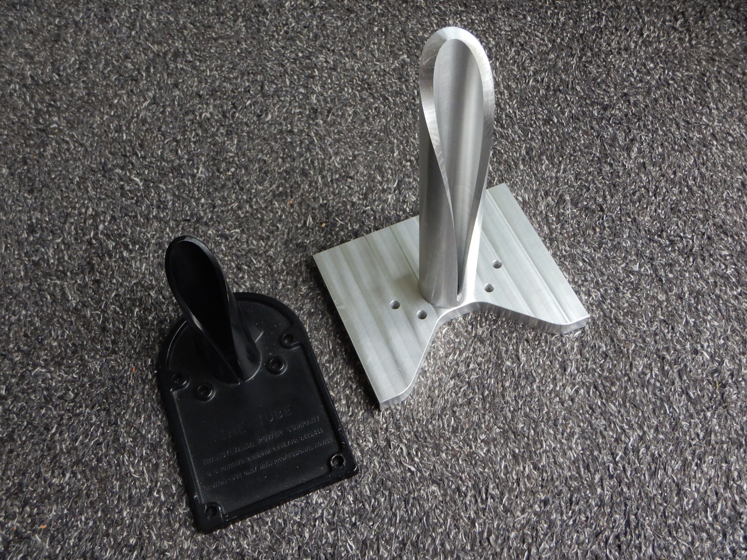

Bij deze het formele Karlson patent erbij gehaald voor de antenne-golfpijp met bijzondere opening.
Dit is uit 1968.
Daarvoor had Karlson al zijn patent gedeponeerd voor geluidsverspreiding bij straalmotoren.
Daar zijn dus later de luidspreker-toepassingen uit gekomen. Uit die antenne-golfpijp is de K-tube uit gekomen die ik nu gebruik.
K-tubes audio
K-tubes audio
Op de foto links het origineel uitgebrachte exemplaar; rechts mijn huidige incarnatie.

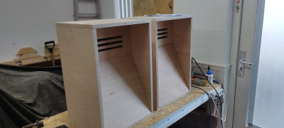

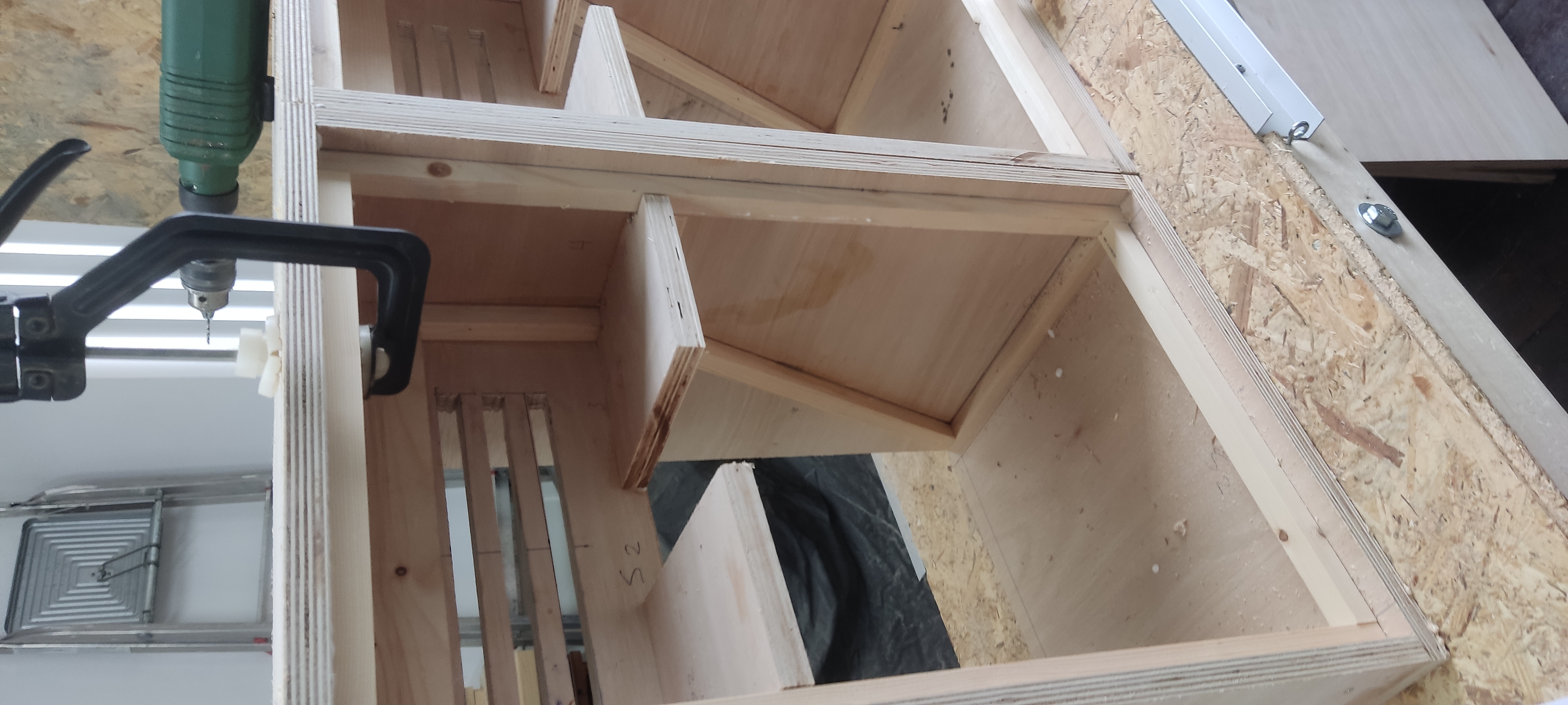

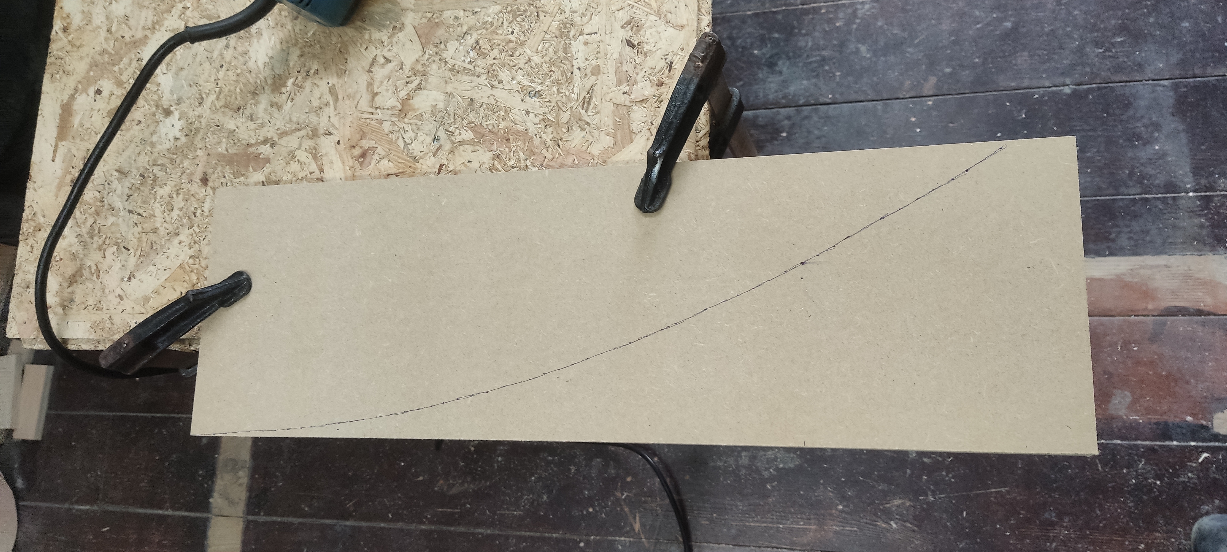

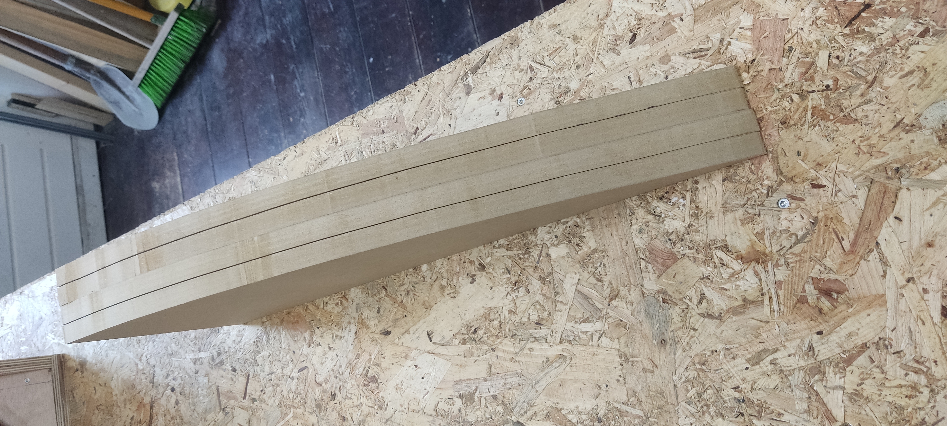

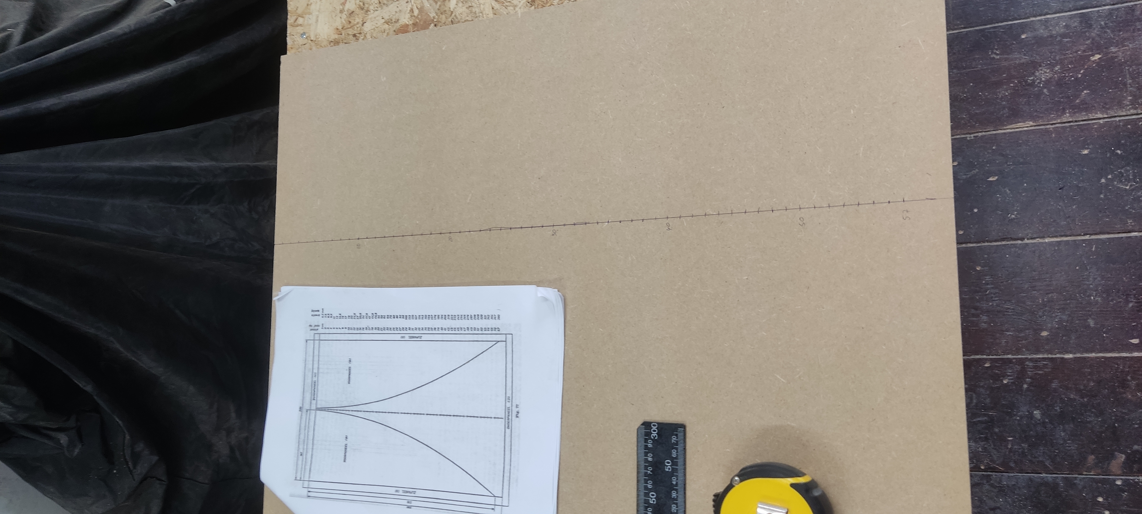

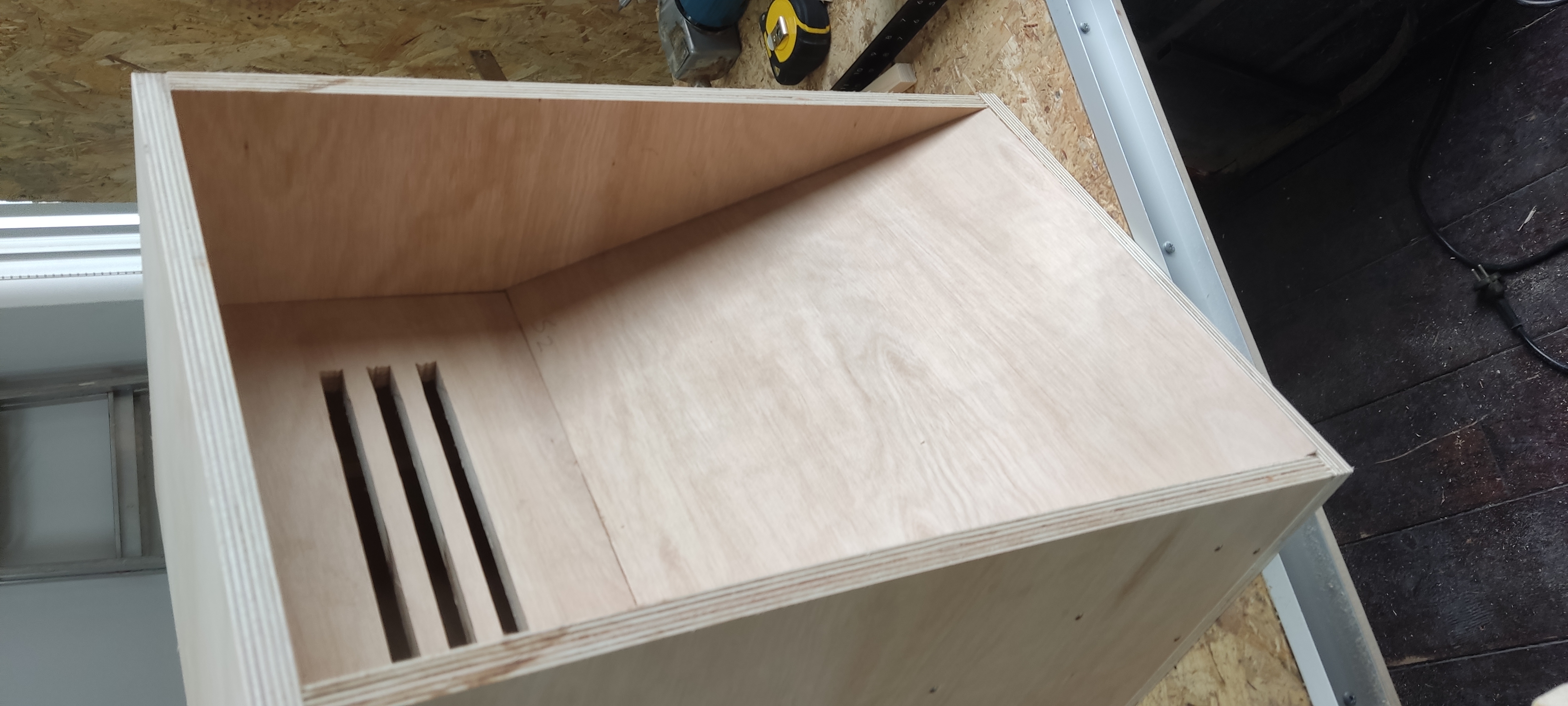

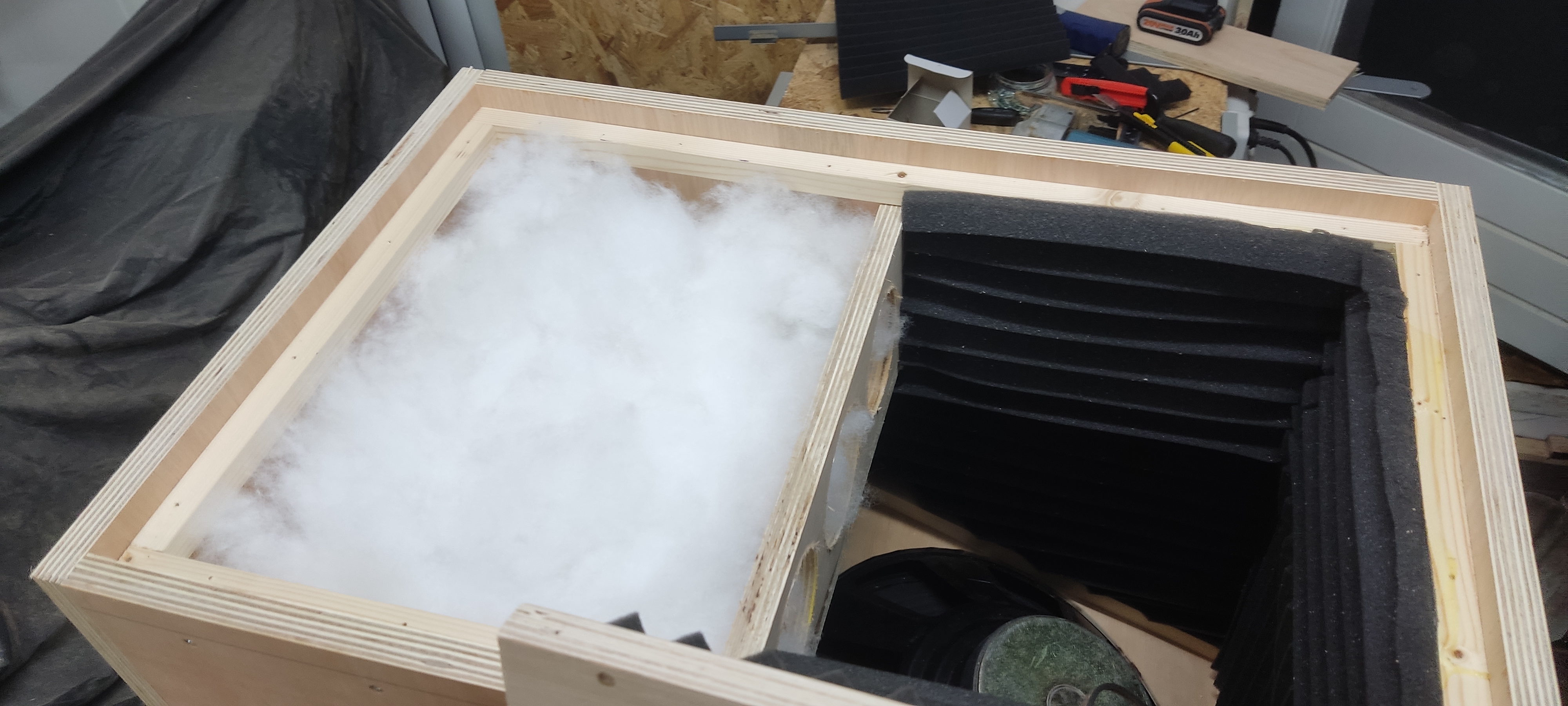

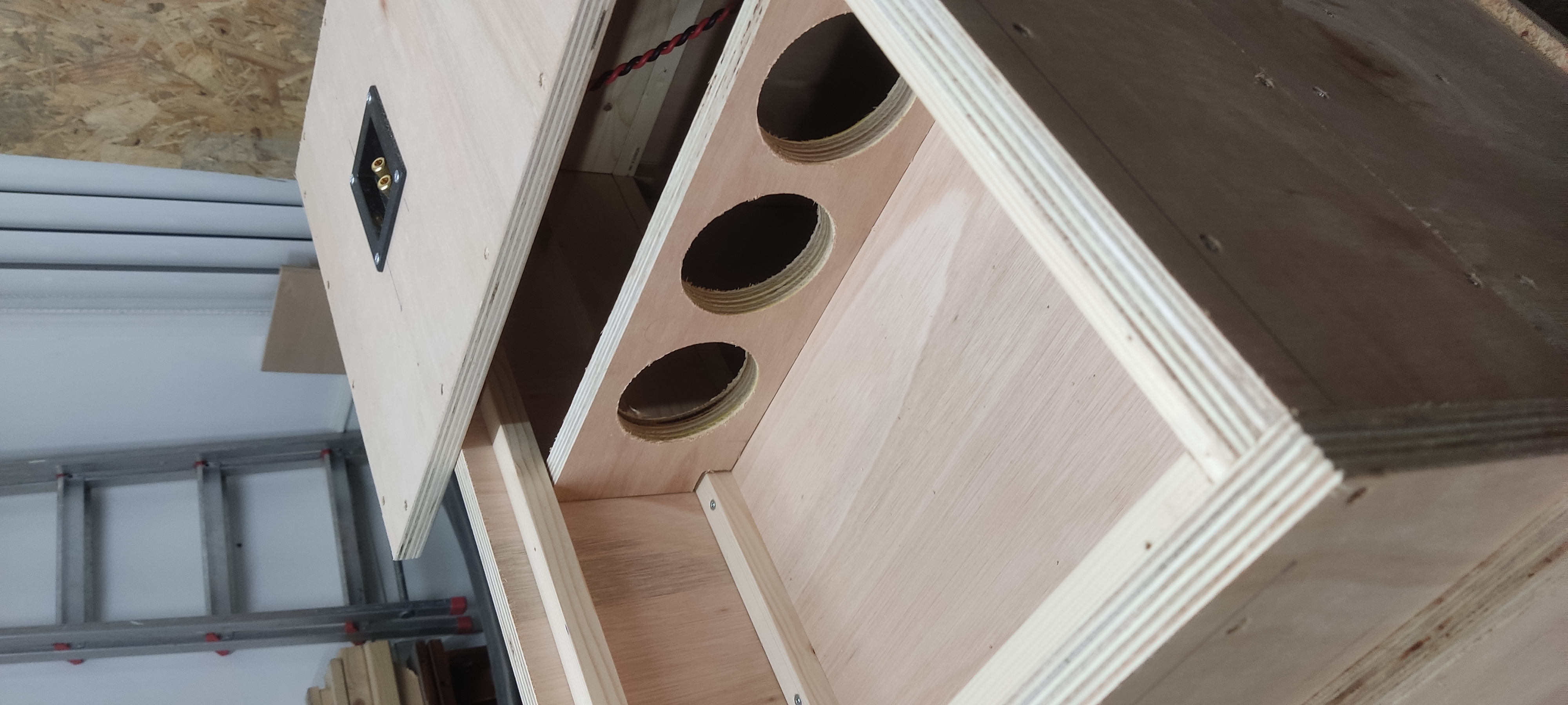

Even een kleine update... Het schiet al een eindje op, de "gordijntjes" heb ik toch van MDF gemaakt, de rest is multiplex. De kasten ga ik bekleden met naaldvilt tapijt en dan afwerken met aluminium hoekprofielen of zoiets dergelijks, ik heb kogelhoeken besteld, eigenlijk meer zodat het er wat professioneler uitziet . De voorkant wordt matzwart, daarom ook MDF, is wat mooier af te werken en qua klank zal het waarschijnlijk niet zo veel uitmaken. Ik ben ontzettend benieuwd hoe ze klinken, en of m'n oude Sansui B1000 er nog zin in heeft .

Iedereen bedankt trouwens voor de leuke reacties! Is weer eens leuk om met hout aan de gang te zijn
Berichten: 20407
Re: Karlsson
Goed bezig! =D>

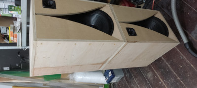

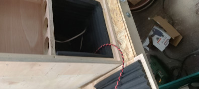

Jongens, ik heb compleet heiligschennis gepleegd... Ik heb 12 inch kasten gebouwd, via marktplaats heb 12 inchers op de kop getikt in Utrecht, zelf woon ik in Oirschot, kom ik daar, blijken het 15 inchers te zijn. Maar goed... Ze waren gratis, ze zijn in orde, dus ik naar huis en die dingen erin geklust onder het motto van we zien wel waar het schip strandt, jullie raden het al... Klinkt voor geen meter, ook nog niet misschien...ze stampen zo hard dat op de bovenverdieping de raampjes boven de deuren staan te trillen en dan ook nog eens nauwelijks hoorbaar laag, oftewel speaker te groot of kastje te klein. Een goede vriend van me zit ook hier op het forum, maar dan op het autoforum, heeft wat berekeningen erop los gelaten. Ik heb de kasten verlengd aan de achterzijde met daarin een extra ruimte waar nu acoustische watten in zitten. Ik heb een karlson nog nooit zo diep horen klinken, ondanks dat er een speaker in zit met een stugge ophanging. Ook gedraagt de speaker zich veel rustiger dan de andere ( ik heb er pas eentje aangepast, kan ik even vergelijken). De kleine klinkt in vergelijk met de andere veel holler. Hier alvast wat fotos van de aanpassing...
Berichten: 36756
Re: Karlson
Mooi :rock: Ja, speaker en kast moeten wel bij elkaar passen. Ik heb ooit de 10" gebouwd met 10" Fane speakers er in. Klonk voor geen meter. 10" Philipsen er in et voila... \:D/

Ik weet niet of er hier op het forum nog meer met een Karlson bezig zijn, maar ik heb ze nu beide aangepast. Wat me opvalt is dat ik best wat mid mis, kan het zijn dat het mid wordt geproduceerd door resonantie van de kast zelf? Ik had er namelijk eentje (de tweede die ik heb vergroot) eerst zonder demping gedaan, dan merk je dat ie meer mid produceert dan de gedempte. Daarna de andere op dezelfde manier gedempt, en het resultaat is verbluffend, in een grote ruimte is het net alsof er mega set binnen staat, ondanks dat er low budget speakers in zitten. Degene die ze ook bezitten of willen gaan bouwen, is dit misschien leuk om eens mee te experimenteren. Ik heb het zo gemaakt dat ik het ten aller tijde terug kan draaien in de originele versie, maar zoals het nu klinkt ga ik dat niet doen. Volgende stap is een fatsoenlijke middentoner erbij en een scheidingsfilter, eens kijken hoe dat klinkt. Qua laag en strakke klank ben ik meer dan tevreden, maar dat is voor iedereen persoonlijk, wat ik mooi vindt, vindt de andere misschien helemaal niets. Maar feit is, het bouwen en experimenteren vinden we allemaal wel mooi.
Bert911
Berichten: 43
Lid geworden op: do 28 apr 2022, 22:53
Locatie: Oirschot
Re: Karlson
Bericht door Bert911 »
Berichten: 14143
Re: Karlson
Je hebt nu een 15 inch met een kleine piezo tweeter erbij, zo’n combinatie zal niet uitblinken qua mid. Een 15 inch zet men vaak in samen met een grotere hoorn als tweeter. Wel leuk project met die verlengde kasten en extra grote woofer. Je zou kunnen overwegen het echte 15 inch ontwerp te bouwen, en dan een grote hoorn met driver los bovenop. Weet je het merk/type van de woofers?

Wat ik al zei, speakers zijn echt low budget, zijn van Sky-tec, type weet ik niet, er staat alleen 300 Watt op. Die dingen kun je overal bestellen voor een appel en een ei, maar in deze kasten doen ze het echt niet slecht, ik ben ook heel benieuwd wat ze doen als er kwalitatief betere speakers in zitten, ik weet alleen niet of m'n Sansui dat zo aangenaam vindt. Ik ben in ieder geval heel blij dat ik dit gedaan heb, de kasten zijn nu nog steeds relatief klein, maar met een groot geluid. We experimenteren gewoon verder...
