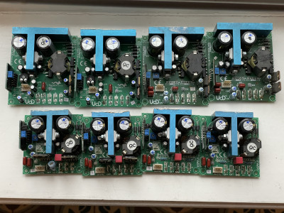

weer tig berichten doorgescand en de volgende verbeterpunten gevonden :
- koppelcondensatoren kortsluiten - volgens mij heeft de opdendrc-da8 uitgangscondensatoren dus deze moet lukken
- buffercondensatoren vervangen door BC136 470uF had ik al gevonden
- uitgangscondensator vervangen door compacte MKP - op het op de onderzijde van de print past moet ik even bekijken in mijn opzet - Rifa PHE450 MKP of Philips 379 of Evox Rifa SMR10 (volgens mij zit standaard er al een MKP op zelfs de ST die ik heb)
- twisten voedingskabels en luidsprekerkabels
- daarnaast ga ik dus alle 22uF vervangen omdat sommigen hiervan niet goed meer zijn - ik denk aan Panasonic FC 22uF 63V EEU-FC1J220H

bestelling gedaan bij Mouser :
- 16x BC136 470uF 63V 594-MAL213668471E3
- 24x Panasonic FC 22uF 63V EEU-FC1J220H
- 2x Nichicon PHC1255250KN - mkp foliecondensator voor tweeters

Pro-tip: als je die 22uF condensatoren gaat desolderen doe dan een goede klodder soldeer op beide pootjes en verhit ze gelijktijdig terwijl je de condensator er aan de andere kant uittrekt. Ga je aan de slag met desoldeerlitze oid. dan sloop je gegarandeerd je print, die is namelijk van niet bijzonder goede kwaliteit.
Re: HYPEX UCD
Klopt, je hebt slechte kwaliteit desoldeer Litze categorie Chinese troep, dat is echt rotzooi! En goede kwaliteit Amerikaans "Soderwick" en dat werkt wel prima, maar is ook aan de prijs. Wat ook veel uitmaakt is of het "vers" is. Ligt het al een tijdje en is het geoxideerd dan kun je het weggooien. Het is sowieso wel beter dan een "desoldeer pomp" alias tinzuiger. Daarmee ruïneer je gegarandeerd doorgemetalliseerde printen tot Kliko conditie. Die is alleen geschikt voor enkelzijdige niet-doorgemetalliseerde printen.
Maar los daarvan schiet je helemaal niks op met het vervangen door "betere" koppel condensatoren in de signaalweg of überhaupt ze weglaten (kortsluiten). Op die plek worden ze nihil belast en vervormen ze gewoon niet! Het is bezigheidstherapie. Als je jezelf veel ellende en droefenis wilt besparen, laat ze lekker zitten!

bedankt voor de reacties SSassen en Pjotr
vervangen is wel nodig, ik heb 1,3V op uitgang staan en veel ruis bij inschakelen, na een minuut lost zich dat op
Hypex heeft mij vertelt dat dat aan deze 22uF elco’s ligt - de ST modules zou ik wat dat betreft kunnen laten want die zijn veel nieuwer

architect schreef: wo 30 mar 2022, 7:34
Tja, als Hypex er slechte Chinese troep in heeft gestopt houdt het op natuurlijk... :roll: Of zitten ze soms verkeerd om? Dat gaat ook niet goed met elco's. 1,3V op de uitgang is merkwaardig veel. Dan zit er structureel iets niet goed. De ST 180 modules die ik hier in gebruik heb zijn van het allereerste begin van het UcD avontuur van Hypex. Nergens last van tot nu toe...

Pjotr - ik ga ze vervangen - ze hebben 9 jaar hun werk gedaan
Re: HYPEX UCD
Succes! En hou die tip van Sander: Beide pootjes tegelijk verhitten met een brede punt en de eco eruit halen. Daarna schoonmaken met goede kwaliteit desoldeerlitze en beslist NIET met een tinzuiger.

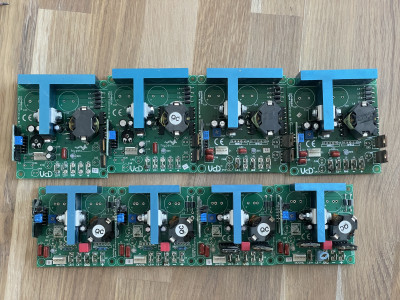

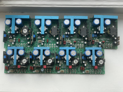

mijn broer heeft me even geholpen en alle condensatoren netjes voor me verwijderd :)
de nieuwe BC136 470uF/63V en Panasonic FC 22uf/63V kan ik nu gaan plaatsen
