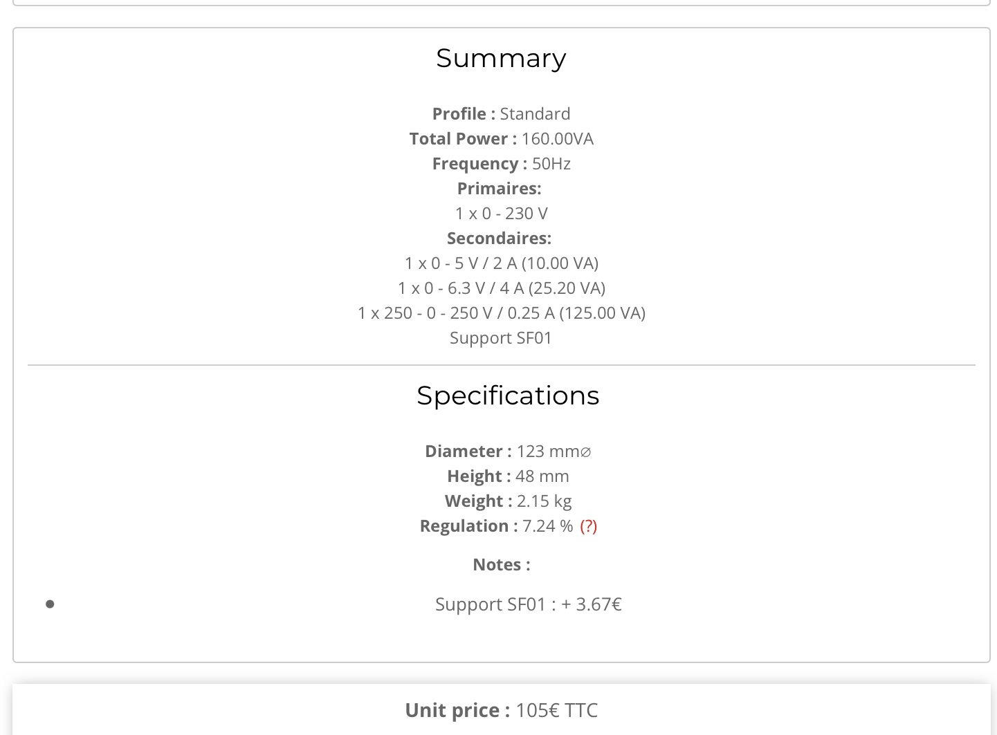

Twee keer deze trafo zou ook net moeten kunnen;
https://www.tube-town.net/ttstore/toroi ... -8808.html
Voor het geld zou ik eerder zo'n custom geval laten maken bij de Fransen.
Dan kom je op ongeveer hetzelfde bedrag uit.

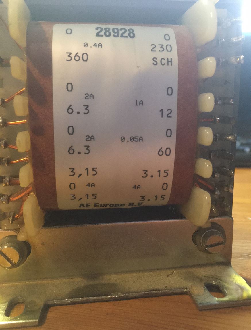

Heb niet het hele draadje gevolgd moet ik bekennen, maar ik heb deze trafo nog staan (gebruikt voor KT88PP zie onderschrift). Dit is er dus wel 1 die warm wordt. Ik doe er niets mee en ga er ook niets mee doen, als iemand 'm wil hebben? Tegen verzendkosten kan ik 'm opsturen.
Die had ik dus net nodig voor mijn nieuwe project, maar heb nu maar een ringkern trafo genomen. :lol:

Die wordt waarschijnlijk niet of minder warm.. dat doet deze wel. Kwam ‘m onlangs tegen met opruimen, 6.3 kg schoon aan de haak :D
zo zwaar :shock:
Dan kan je er beter een ringkern inzetten weegt maar 2 kg, en wordt maar een graad of 35, is denk ik wel wat duurder.(99 euro)
Re: de oude Dick Best / voedings trafo
Barry2001 schreef: za 19 feb 2022, 18:57
Heb jij daar ook nog met AE over gecorrespondeerd?

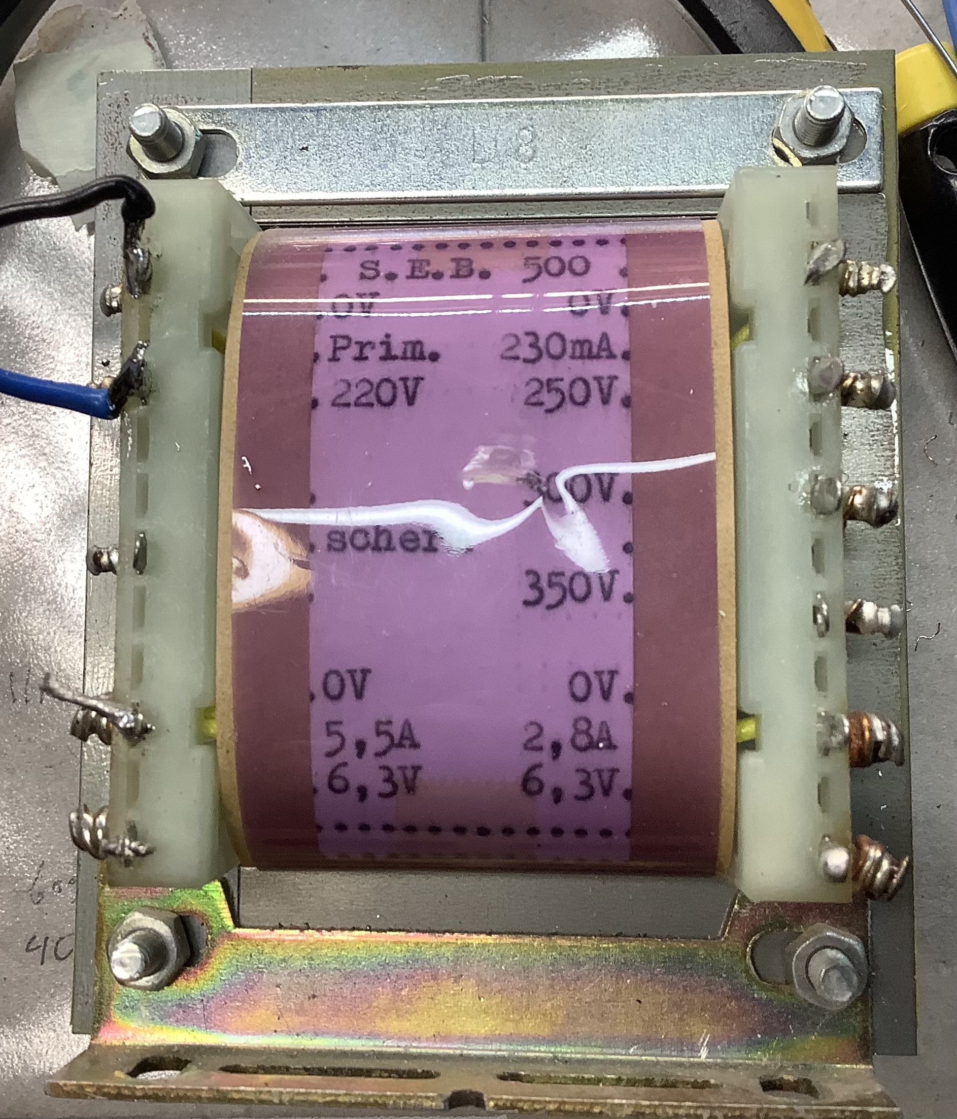

zo zwaar :shock:
Ik ga er niet meer dan noodzakelijk mee sjouwen , maar tegen deze aanbieding kon ik niet weerstaan, maar ik heb in mijn Universele Hoogspanning voeding nog een Teer trafo zitten
220 Primair maar blijft ijskoud , die weegt ook een kilo of 5-6
En wordt maar kort gebruikt

Voor een stereo PP is deze wel geschikt,
https://sklep.toroidy.pl/en_US/p/TSTA-0 ... -tubes/656
Kan ook met de GZ34. Kost iets van 90€, krijg wel de indruk dat Polen wel steeds duurder wordt.
Als je met diodes ipv een buis gelijkricht, houdt er dan wel rekening mee dat de spanning een stuk hoger uitvalt, kan 20V en meer schelen.
Dat met moeite valt wel mee. Iq rust wil je bij 250V (oid) rond de 22mA houden (niet die belachelijke 28mA die Philips opgeeft, tenzij je heel snel weer nieuwe buizen wil vervangen). Dan kom je in totaal wanneer alles vol belast wordt incl de grids en pre-amp buisjes op iets van 70mA voor PP.
Heb je nog 20% reserve plus de overhead van de trafo zelf (die stopt niet ineens bij 85mA) plus het feit dat zoiets enkel een probleem wordt met continu vol belasting (voor een lange tijd) plus ook nog het feit dat de trafo nog wat ruimte heeft doordat de 6.3V niet helemaal belast wordt.
Overigens werd er al gezegd dat er twee nodig zijn zonder GZ34.
Oude PA versterkers in de jaren 80-90 hadden het een HEEEEL stuk moeilijker kan ik je vertellen.
Die werden idd kokend heet, maar dat mag ook wel met 30-50% overbelasting voor een paar uur continu in gebruik.
Een trafo dit dat standaard doet is gewoon onderbemeten, of je hebt een serieus probleem met wikkelingen die liggen te rammelen oid.
Indel is trouwens ook te koop bij TME, verzendkosten liggen dan meestal ergens rond de 7-8 euro.
Beetje afhankelijk van de buizengelijkrichter, maar voltage drop is soms wel nog een hoop meer.
Zeker als daar 140mA doorheen moet met een stereo setje, blijft er bij een GZ34 van de 300V ook nog maar 240-250V over (zie Telefunken datasheet GZ34).
