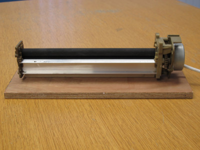

Gedetermineerd en het verwarmingselement er af gesloopt er wat er overbleef op een plankje geschroefd:
Dat fungeert nu als walsje en is het folie perfect strak aan te brengen!
Als je wilt kun je nog een laag van 1 a 2mm Lexan op dezelfde manier er overheen lamineren voor een echt bomvrij resultaat:
ha, da's een mooie manier
dus alleen de aandrukrol?

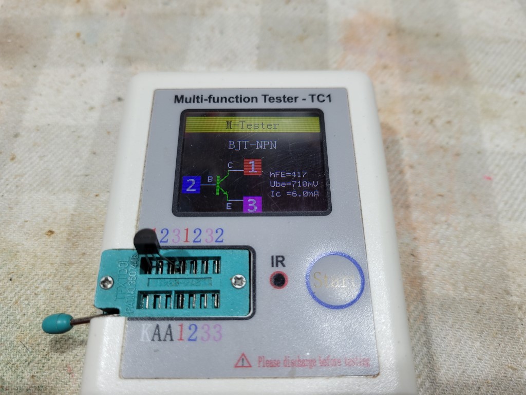

Later kwam ik erachter dat mijn componenten testertje ook de eenheid Vbe aangeeft als je er een transistor insteekt... :-$ :hide:

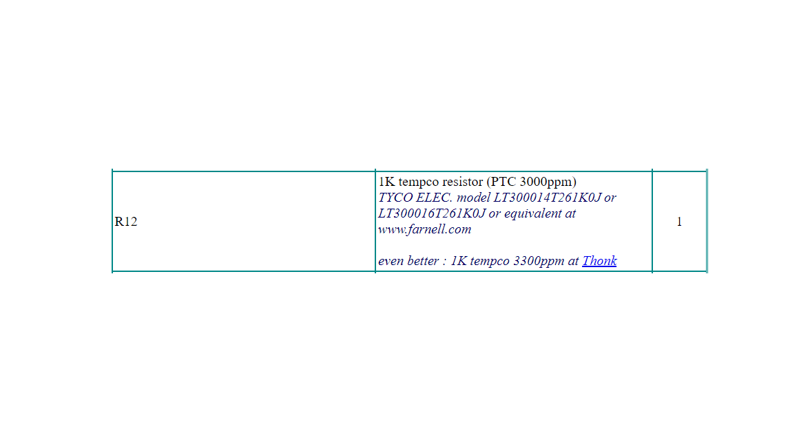

Die dual zit in een anti-log convertor. Heel kritisch komt die matching niet. Lastiger zal die temperatuurafhankelijke weerstand worden. Die werden speciaal voor log converters gemaakt destijds. Tip: De benodigde tempco is nagenoeg gelijk aan koper. Ik heb destijds die weerstand zelf gemaakt door een spoeltje bifilair te wikkelen, dus heen en terug tegelijkertijd, van 0,05mm wikkeldraad. Je hebt dan wel de weerstand maar niet de zelfinductie.
Re: Een analoge en modulaire synthesizer voor de lange termijn.
Geen zorgen, ik heb die tempco's destijds via Farnell kunnen aanschaffen. :D
Dit type zit inmiddels niet meer in het assortiment, maar toen nog wel. ook de OPA2137, de J111, en de 220pF in 1% komen bij Farnell vandaan.
Gelijk alles x 5 genomen, dan is er nog wat voorraad.

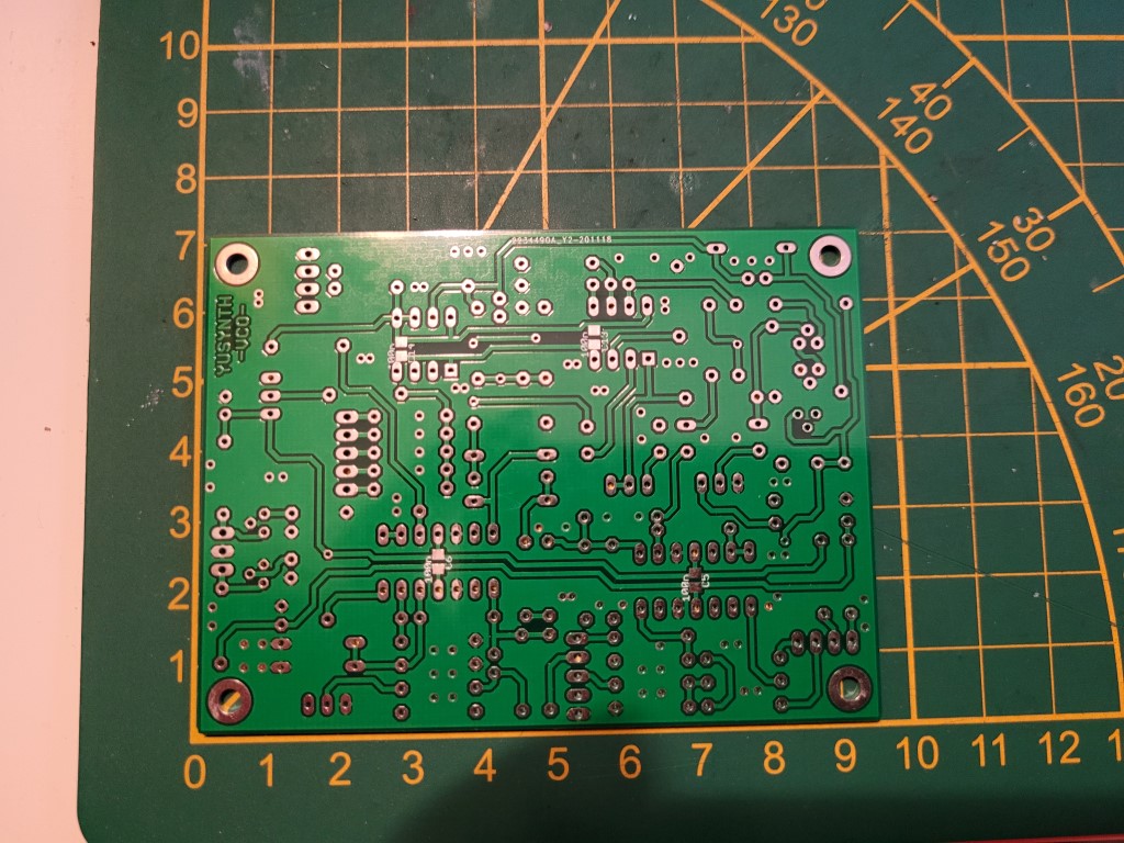

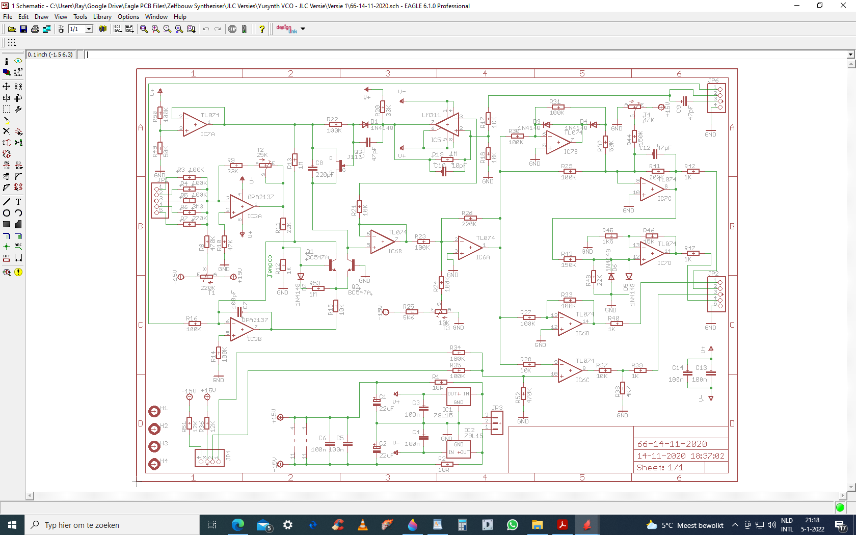

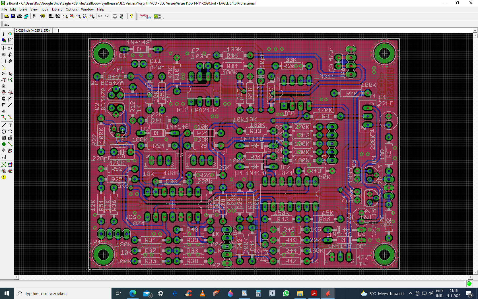

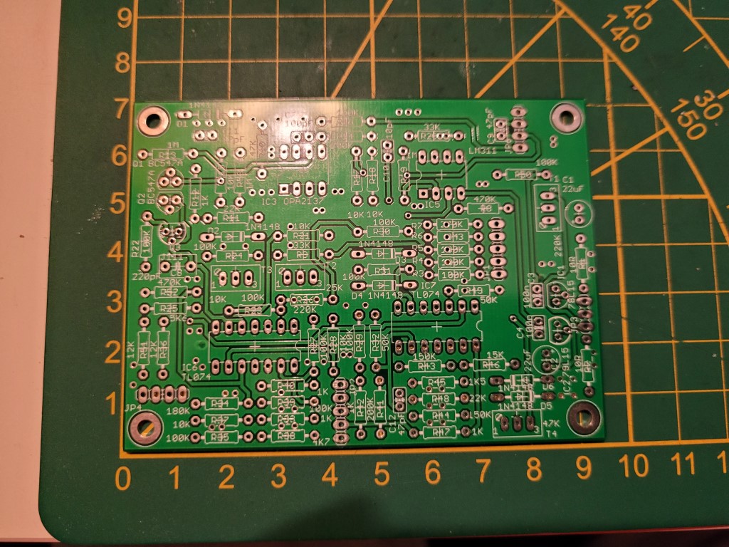

Ik heb voor de VCO een PCB laten bakken bij de afhaal chinees. 10 stuks om precies te zijn.
3 gaan er nu opgebouwd worden, 2 voor reserve, en de overige 5 voor de verkoop mettertijd.

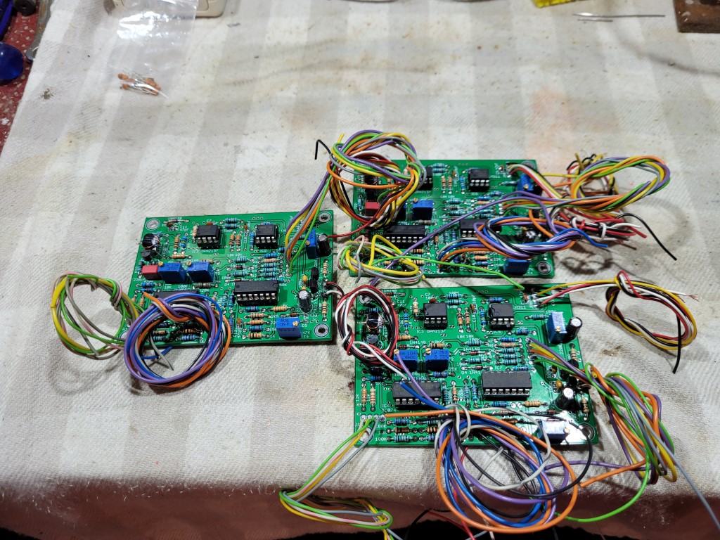

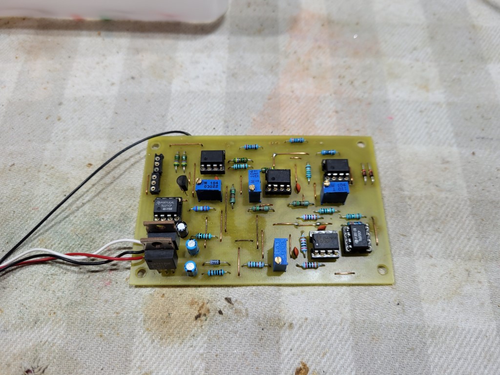

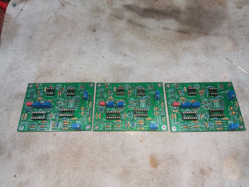

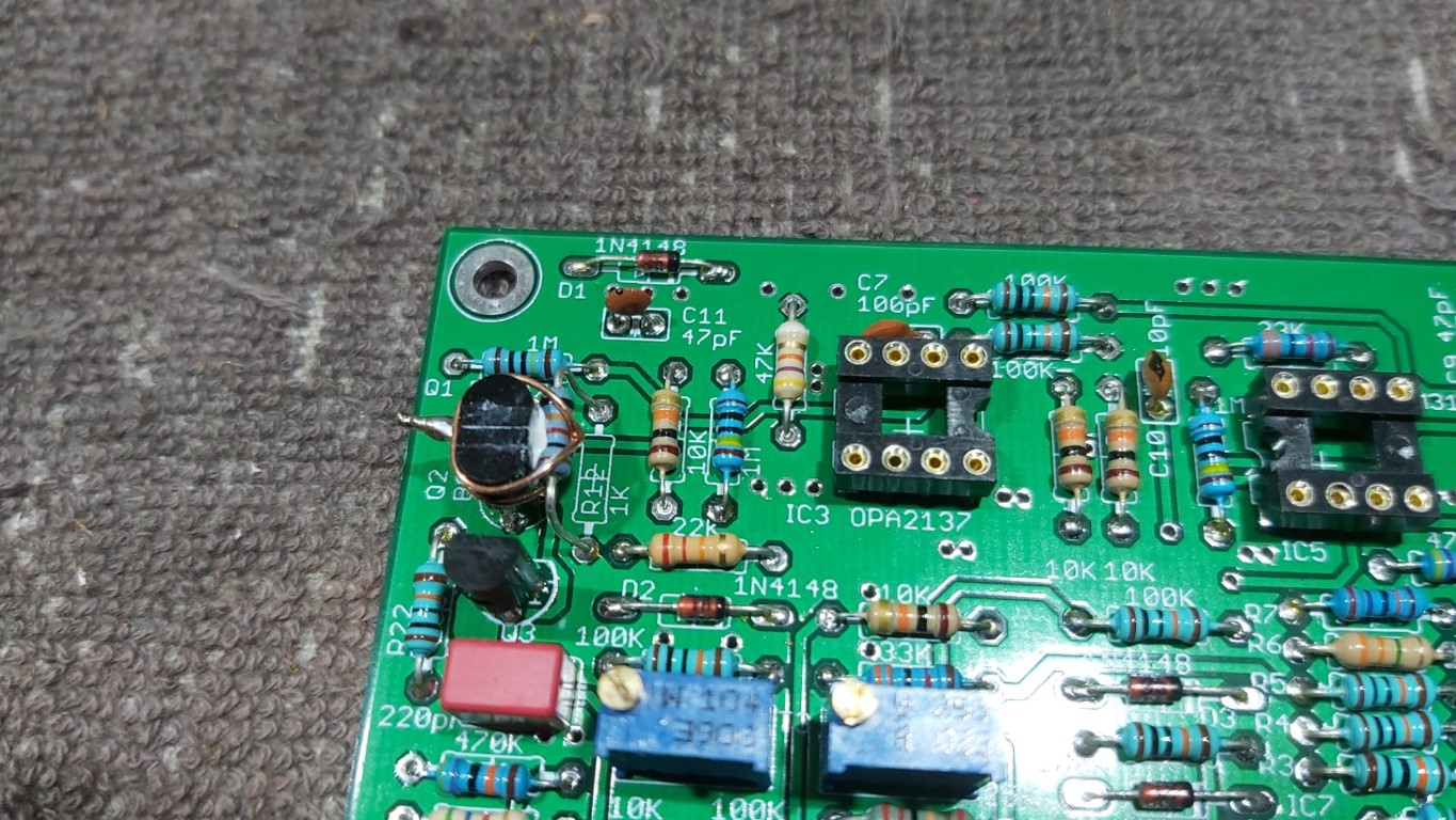

Een aantal foto's van het opbouwen van de VCO's.
Detail van de dubbele BC547 en de tempco weerstand.
De twee transistoren en de weerstanden zitten met een stukje koperdraad en een klein beetje koelpasta gekoppeld.
En het geheel ook bedraad alvast.
Ze zijn nog niet onder spanning geweest, getest, of afgeregeld. :hide:
De volgende stap is dat Ik er een soort van "testplankje" voor wil maken waar een module opgelegd kan worden, en met een grijze connector om de boel onder spanning te zetten.
Als een module eenmaal in het rack zit kan ik niet meer bij de trimpotmeters komen natuurlijk.
Ook moet ik de VCO printen nog op de inmiddels leeggehaalde eurokaarten monteren, en tijdelijke plaatjes maken voor de potmeters en jack aansluitingen.
Met een paar weken gaan er ook een stuk of 5 pcb ontwerpen naar JLC opgestuurd worden.

Was bovenstaande ook bij JLC vandaan?
Jazeker.
Professionele kwaliteit voor een prijs waarvoor ik amper een eurokaart fotogevoelig kan krijgen.

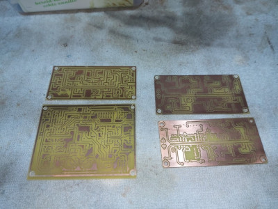

Dat valt ook wel weer mee.

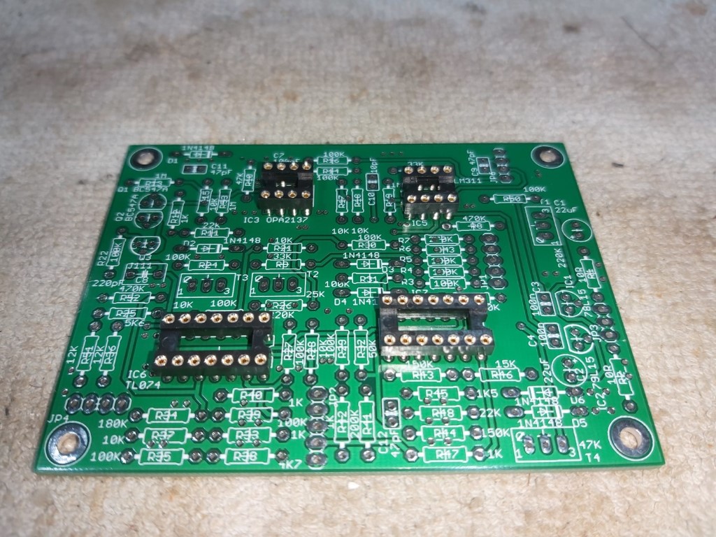

Linksachter is de Yusynth VCA, linksvoor de Yusynth versie van het EMS VCS3 filter.
Beide layouts zijn direct van de site uitgeprint. (PDF's)
Rechtsachter de Yusynth ADSR, en rechtvoor de Yusynth Saw Animator, dit zijn beide naar Eagle omgezette versies.

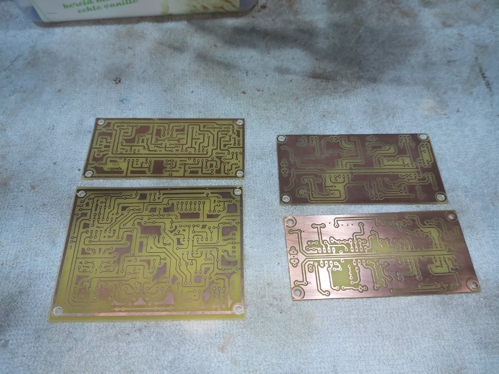

En een paar maanden geleden nog filterprinten met de etsbak voor de kerstkuikens staan maken.
Wel is het zo dat er meer tijd gaat zitten in een PCB ontwerp voorbereiden voor Chinese productie, want dan moet de laag met de top-silkscreen (componenten waardes en nummers) er ook netjes bijstaan. en het is meer proppen, want maximum afmetingen.
