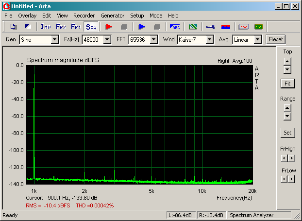

Om een beetje te laten zien waarover we praten hier de vervorming en residu van het Audiophile 2496 kaartje in 24 bits mode, in en output met een kabeltje verbonden. Niet slecht dacht ik zo.
Berichten: 12869
Tja, zoiets krijg ik met mijn huidige geluidskaart ook. Alleen dan alles 20 dB hoger en met spikes ertussendoor :cry: .

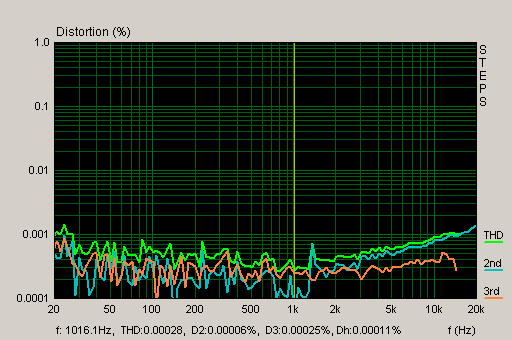

Plaatje? Zelf heb ik gemerkt dat je de kaart niet tot 0dB moet uitsturen maar tot maximaal - 6dB tot -10dB. Dan blijft de vervorming een stuk lager.
Hier een vervormingsplotje tov de frequentie (met STEPS) bij Fs = 44.1 KHz. Je zie nu duidelijk de limiet tgv de samplerate omdat dat de hoogste harmoniseche begrensd die je nog kunt meten.
Laatst gewijzigd door Pjotr op zo 19 nov 2006, 14:39, 1 keer totaal gewijzigd.
En hier een plotje bij Fs = 88.2 KHz. Je kunt nu hoger in frequentie meten maar het lijkt erop dat de vervorming van de kaart zelf daarmee ook stijgt.
Ben eigenlijk nu wel benieuwd hoe die EMU kaart presteert.
Al met al is het natuurlijk geen AP system 2 maar gezien de prijs.... Voor het karakteriseren van je bouwsels kom je er iig wel een heel eind mee. Je kunt aardig meten tot ca. 0,001 %
Laatst gewijzigd door Pjotr op zo 19 nov 2006, 14:48, 1 keer totaal gewijzigd.

Ik heb flink met de kaart zitten spelen, is even puzzelen om alle instellingen goed te krijgen. Ik krijg vergelijkbare prestaties als pjotr hier toont.
