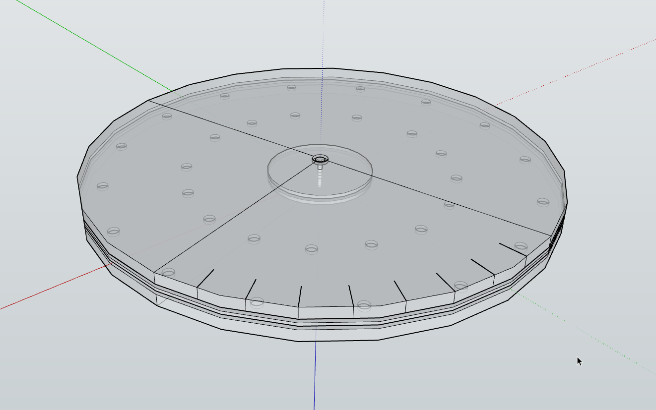

Overigens, iemand nog tips voor plaatmateriaal? Eisen: 18mm dik, sterk, vlak en goedkoop. Mooi hoeft het niet te zijn, want het wordt een werkpaard, geen meubelstuk.

Multiplex lijkt me goed, toch?
Op Marktplaats ff zoeken naar 10mm trespa. Voor een habbekrats staan daar b.v. 2e hands tafelbladen. Is geen 18mm maar wel vlak en sterk en goedkoper dan multiplex op het moment. Is wel zwaar spul. Populieren multiplex is een stuk hanteerbaarder.

Dank voor de suggesties! Tweedehands materiaal maakt me niet uit, zolang ik er maar twee schijven van 80-90 cm uit kan halen. Trespa lijkt me een prachtig materiaal, maar wel zwaar, ik moet het ding toch ook de trap op en in de auto kunnen tillen. Maar als toplaag voor de draaitafel lijkt het me uitstekend. Voor de rest van de constructie kan ik dan populieren of Russisch grenen multiplex gebruiken. Betonplex voor de tafel lijkt me ook heel geschikt. Dat hoeft dan geen trespa top te krijgen. Mooi weer wat om over na te denken...

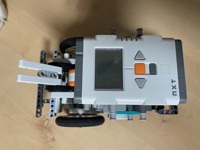

Bedenk me net dat ik hier nog zo Lego mindstorm set heb liggen, misschien kan ik daarmee ook iets maken. Weet niet of motoren sterk genoeg zijn maar, tandwiel overbrenging is te maken en ik kan ook tot drie motoren op dezelfde as zetten en synchroon een stukje laten draaien. Ik heb er ook optische ogen bij, druk schakelaars etc. Nu ik dit topic lees krijg ik dus een idee om weer eens met Lego te gaan spelen.

Zoiets had ik in gedachten, weerstand door de tussenplaten is een ding, voor mijn part smeer ik ze in met kaarsvet oid :P met 90cm doorsnede best groot, 80 kan ook wel lijkt me.

Tussenplaat met knikkers. Of gewoon stalen kogels, knikkers zijn soms nogal variabel van maat.
had 20mm staal bedacht.
Re: ARTA draaitafel
Mijn vrouw heeft zo'n ding als boetseerdraaitafel. Gewoon met knikkers, gaat prima!

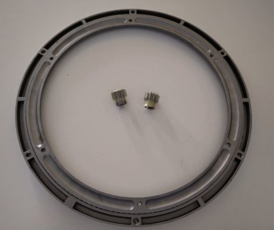

Inmiddels is de draaikrans aangekomen.
Ik heb ook twee HPL tafelbladen van 80 bij 80 centimeter gevonden. Het ene tafelblad wordt de grondplaat, uit het tweede maak ik de draaitafel. Mooi spul, sterk, vlak en niet duur. Dat was een goede suggestie, Peter! Op misschien nog wat schroeven na heb ik nu alles in huis om aan de slag te gaan.
Het kranslager komt bij Spinematic vandaan, maar komt volledig overeen met de tekening op de website van Hefter (drehteller.com). Als je het met de hand draait lijkt het wat stroef te lopen, maar met een kleine belasting draait het mooi soepel. Ik heb er een plaat op gelegd en ben er vervolgens zelf op gaan zitten, ook dan draait het soepel. Ik verwacht dat de motortjes meer dan sterk genoeg zijn, zeker samen.

Hier de nodige hardware als je zelf geen zin hebt om een lager te knutselen: https://baptist.nl/meubelbeslag/draaiplateauringen. Er staan alleen geen lagers bij met een voorziening om aan te drijven.
Die kogelwielen zijn ook leuk overigens, ze werken het best met de kogel naar boven gericht.
Re: ARTA draaitafel
Alleen zie ik daar het nut niet zo van bij een draaitafel. Integendeel, gewone kleine wieltjes kunnen veel meer dragen. Die kogels drukken toch wel snel in de plaat (*). Of je moet er heel veel van nemen.
* Of je moet ze "voordeuken" om de 15 graden b.v. Heb je gelijk een arrêtering :D

Een klein wieltje kan gaan wringen als het niet helemaal goed spoort. Zo'n kogelpot heeft daar geen last van, het geeft wat bouwgemak. En ze zijn ongeveer even duur als gewone wieltjes met kogellagers.
Re: ARTA draaitafel
Je mist het/de punt :D Zo'n kogel heeft een puntcontact en kan daarmee weinig dragen zonder deuken te maken of een groef te trekken. Een wieltje heeft een lijncontact en kan veel meer dragen.
