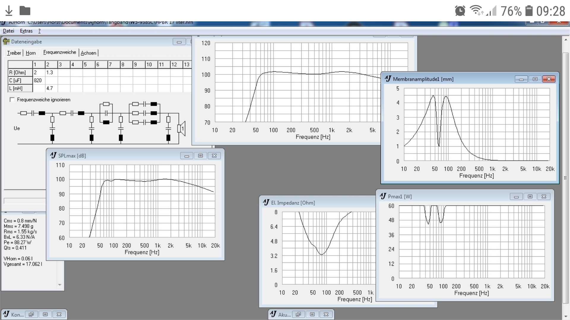

Maar goed, blijkbaar heeft niemand aandacht gehad voor het speciale filter - toch zie je het hier nooit gebruikt worden.
Wat is er zo speciaal aan dat filter? Er staan geen waarden bij, maar zo te zien is het een gewoon derde orde filter met voor de lowpass nog een correctienetwerkje.

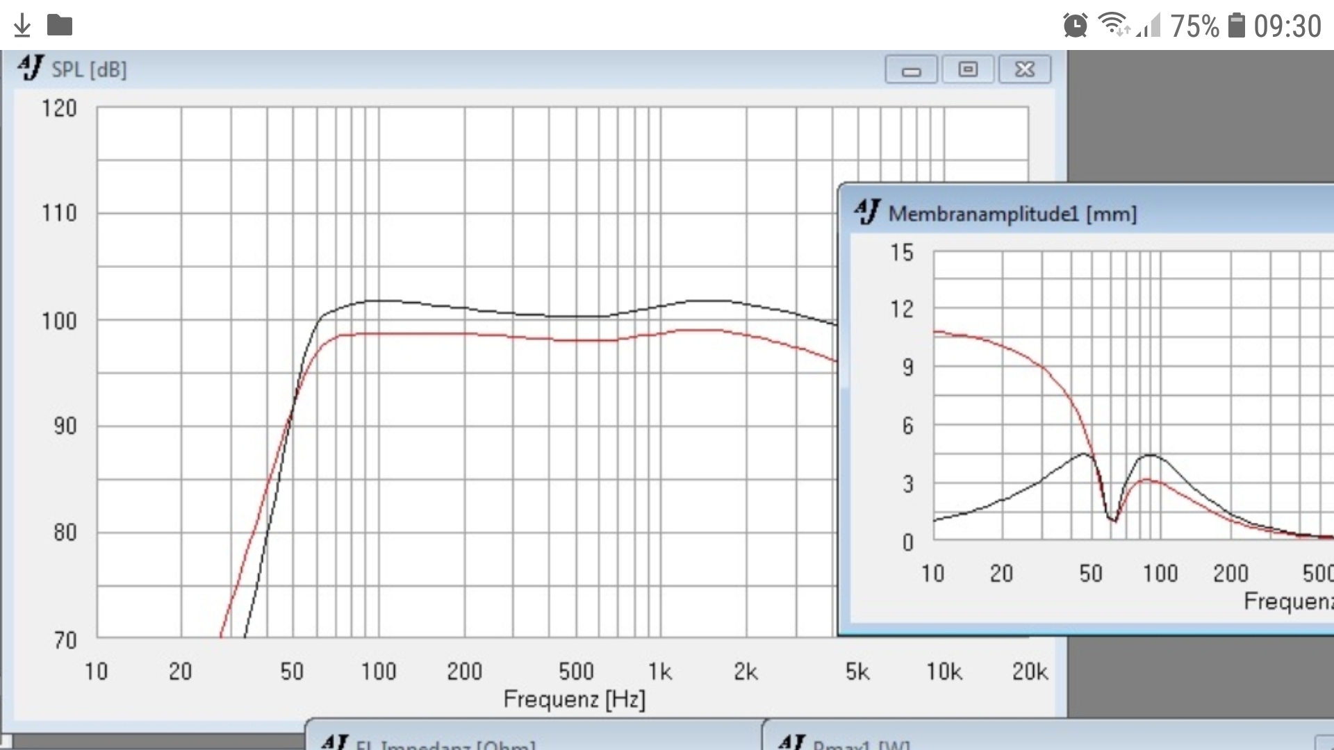

Beide heren hebben de openingspost gemist, met een passief hoogdoorlaat filter icm basreflex die precies symmetrisch werkt :relax:
Daarom 10 en 17 liter, en beide tot xmax uitgestuurd op 50hz

Dan kom je idd op een iets hoger volume uit met iets lagere afstemming.
Ik zou dat alleen eerder actief doen, had daarom niet helemaal door dat je dat hiermee ging doen.

Ik heb de openingspost niet gemist, maar ik kijk op mijn telefoon en dan zijn die grafieken wat priegelig. Die berg onderdelen links beschouwde ik als een soort vervangingsschema. Ik had dat niet als filter gezien. Ik ken ajhorn ook niet dus weet de betekenis daar niet van.
Ik ging uit van het schema in post 9

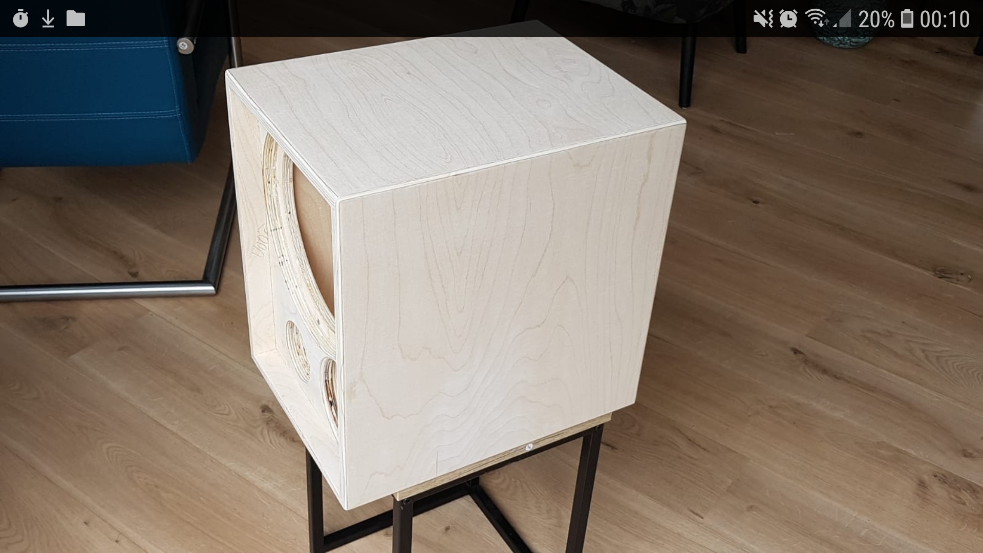

Als we dan toch teruggrijpen op eigen werk :mrgreen:

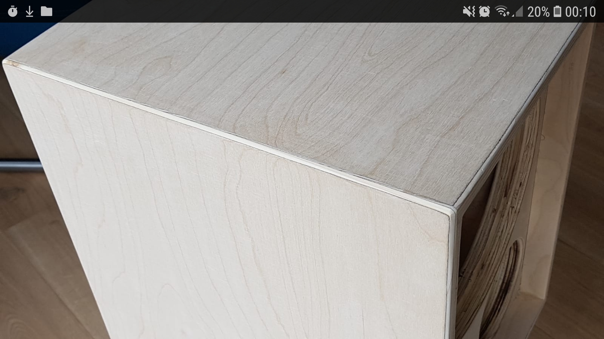

Deze constructie had ik vorig jaar eens toegepast. Op zoek naar HOE de kast gebouwd zou kunnen worden.
Ik heb nog even zitten denken, het moet allemaal niet te ingewikkeld worden. Deze afwerking beviel me wel, multiplex zonder dat dit heel erg opviel. De sponning is zo groot dat 6mm blijft staan. En hier gaat een 6,3mm afrondfrees langs. Het materiaal op dr foto is Wisaplex, een lichtgewicht plaat met berken dekfineren.
Door alles uit 1 plaat te halen loopt de tekening rondom door. Ik zag zoiets ook bij Monitor Audio, die hebben gefineerd MDF een radius gegeven en daar zit zie je gewoon MDF maar door het in kleur te beitsen is dat helemaal niet storend.
https://www.canuckaudiomart.com/details ... s/1800094/
En dan de kast een beetje in de stijl van Omega Audio ofzo.

Ja, afwerking is meestal ook waar het hier vast loopt.
Al helemaal wanneer je amper ruimte hebt om zulke dingen te doen :(

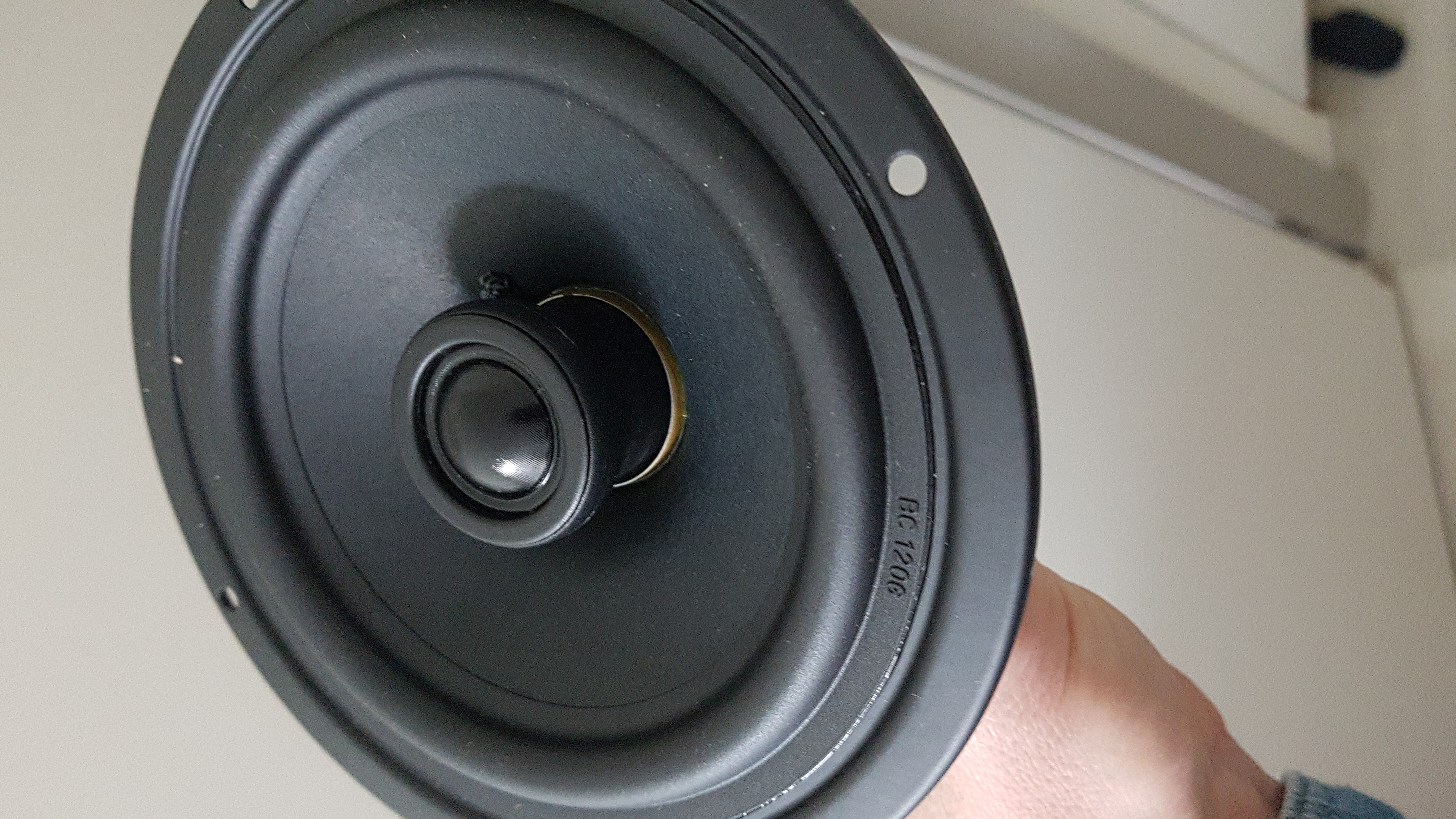

Ik heb inmiddels de units binnen, wauw! Een NAWI membraam met enorme ruimte voor lange slag, dus die 4,5mm Xmax wordt niet meteen teniet gedaan door een harde "lock up".

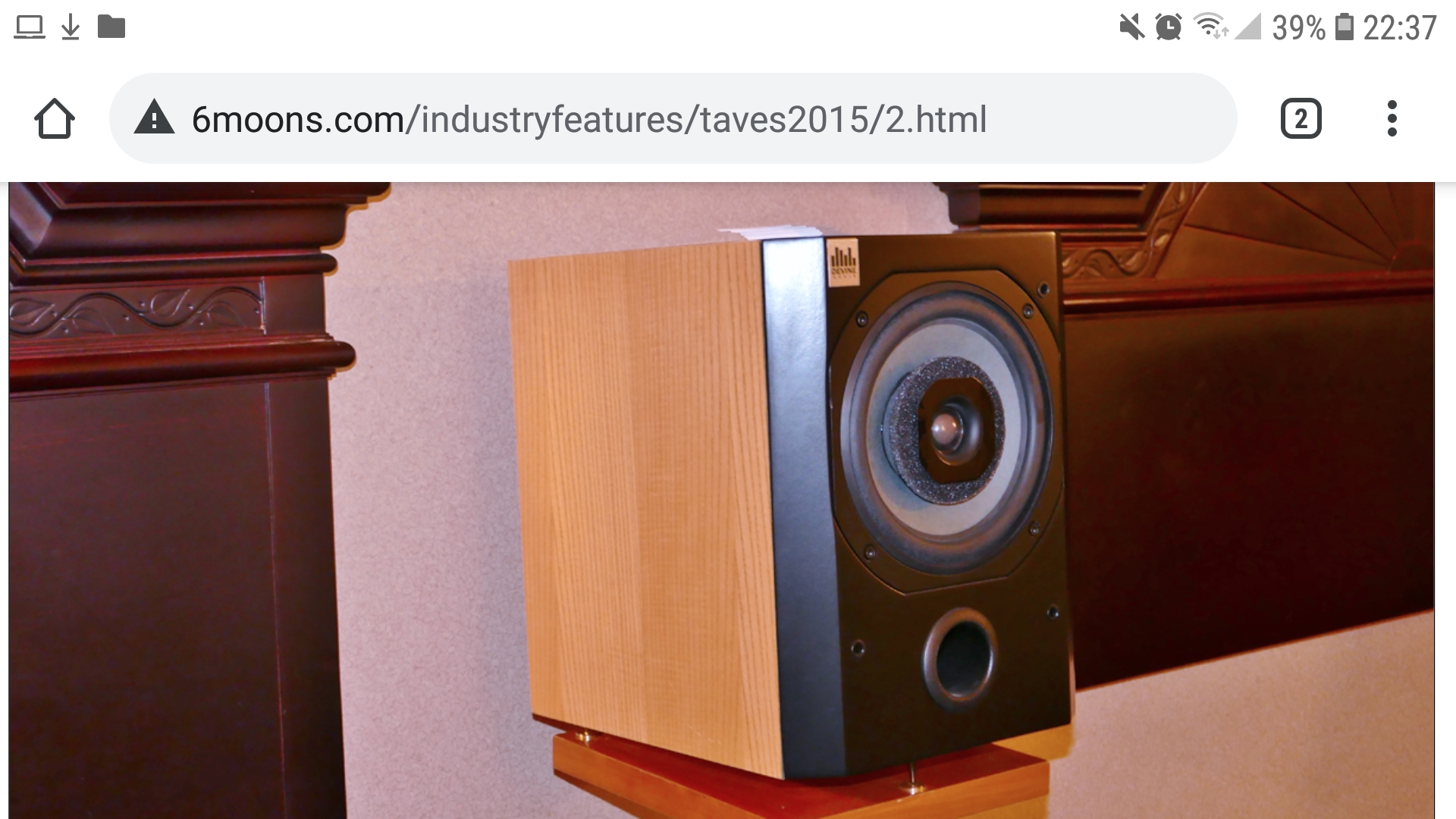

Intussen nog wat hersenscheten hier, en ik kwam de Volt CX220.1 welke in de Devine Audio Reference zit. Toch een tweeter op een steeltje, met verder wel een positieve review. Gewoon leuk, website: https://www.devineaudio.com/reference-monitor.html
Een review: https://wallofsound.ca/audioreviews/rea ... rettyPhoto
Het korfje van de TB W5-938 komt volgens mij overeen met de W5-1138SM, alleen is die nog 5mm dieper totaal.
Ik zie wel dat ze een stuk schuim rondom de tweeter hebben zitten waarschijnlijk om de diffractie wat te dempen. Zoiets zou je natuurlijk ook kunnen proberen maar dan moet je wel het effect op de directiviteit van de speaker checken.

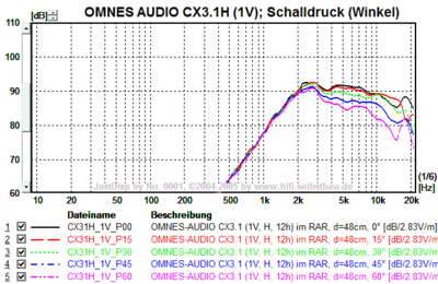

Ik zelf vind het jammer dat er maar een beperkt aantal fatsoenlijke coax drivers voor zelfbouw op de mark zijn. Vrijwel allemaal zijn een drama off-axis waar niet de volledige potentie eruit gehaald wordt. Alleen de Omnes Audio CX 3.1 ziet eruit als een redelijke kandidaat:
Momenteel alleen niet verkrijgbaar. Daarnaast echt bedoelt voor een 3-weg ontwerp waar het laag onder de 200 - 300 Hz wordt overgedragen aan een (sub)woofer.

Die Omnes Audio heb ik nog wel liggen, in de DreiZwo scoorde die heel erg goed en ook Quint-Audio heeft er leuke ontwerpen mee gemaakt.
Ik heb zelf met schuim gemeten en geëxperimenteerd. Dit is alleen niet de "driver" waarmee ik heel veel trucjes wil gaan uithalen. Evt een flens 3D printen zou nog kunnen, zoals met die Scan-Speak coax van A.O.S.
