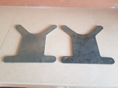

Het staal voor de stands, 10mm dik, 5.4kg per stuk.
Morgen even met de slijptol er over er dan spuiten.

Mooi solide

wat ongelofelijk gaaf zeg! Doe je dat op/voor je werk?
Wat een mooie dikte ook.

Een vriend van mij is metaal bewerker. Heeft beschikking tot CNC freesbanken, CNC draaibanken, watersnijders etc. Watersnijder kan tot 100mm staal aan :rock:
Ik print protoypes voor hem en hij maakt af en toe wat voor mij :mrgreen:

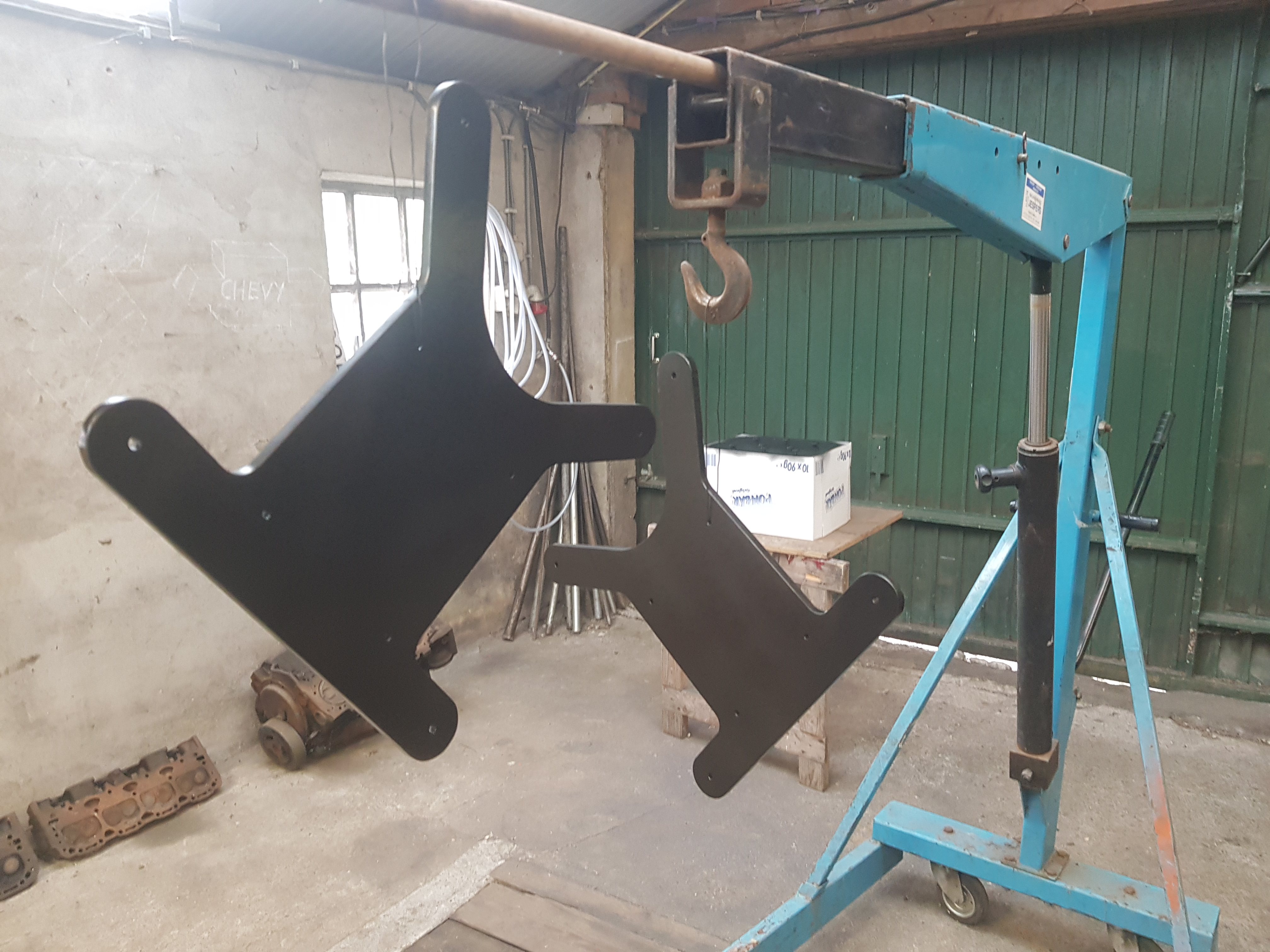

Even met de lamellenschijf bewerkt en in de lak gezet.

Ik heb laatst een paar stands laten poedercoaten, dat was eigenlijk helemaal niet zo duur. Maar zelf doen is altijd leuker natuurlijk.

ze zijn wel zwaar zo te zien :P
Satefan
Spuitbusje kost €10. Daarvoor laat je ze niet poedercoaten denk ik.
Ben blij dat de takel een ton kan hebben :lol:

Kan net!

Thuis poedercoaten is eigenlijk ook niet eens zo heel ingewikkeld.

Als het zwart of wit moet op metaal: Hammerite radiatorlak. Loeisterke en harde lak die tegen een stootje kan. En wit blijft ook wit (vergeelt niet).

Dat zit er ook op. Hammerrite zwart

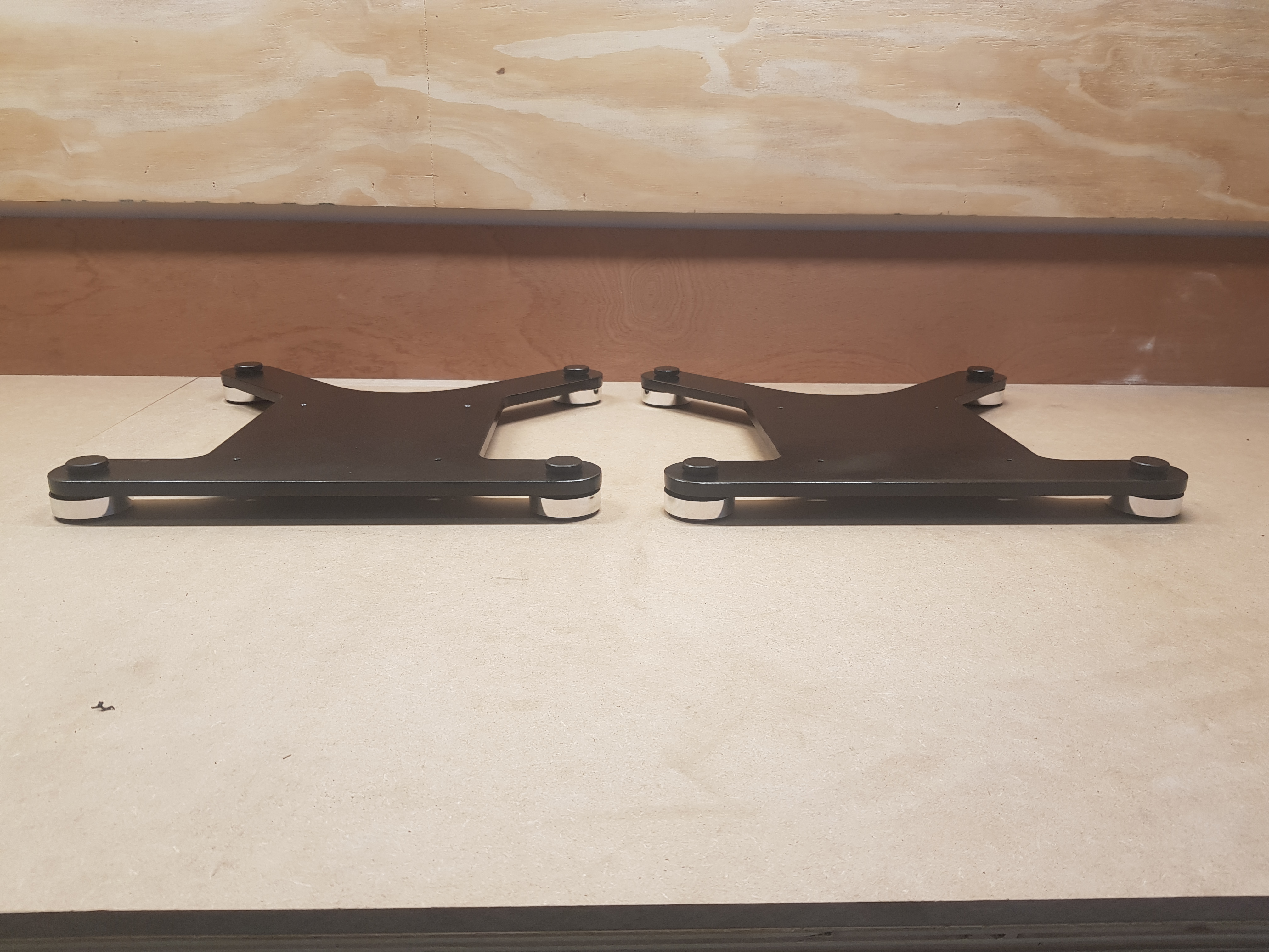

hardbats
Berichten: 2416
Re: Stefano's Crystal-6
Bericht door hardbats »
Die zijn klaar. Morgen nieuw acryl snijden voor de filter kappen en de kasten schuren naar 320P.
