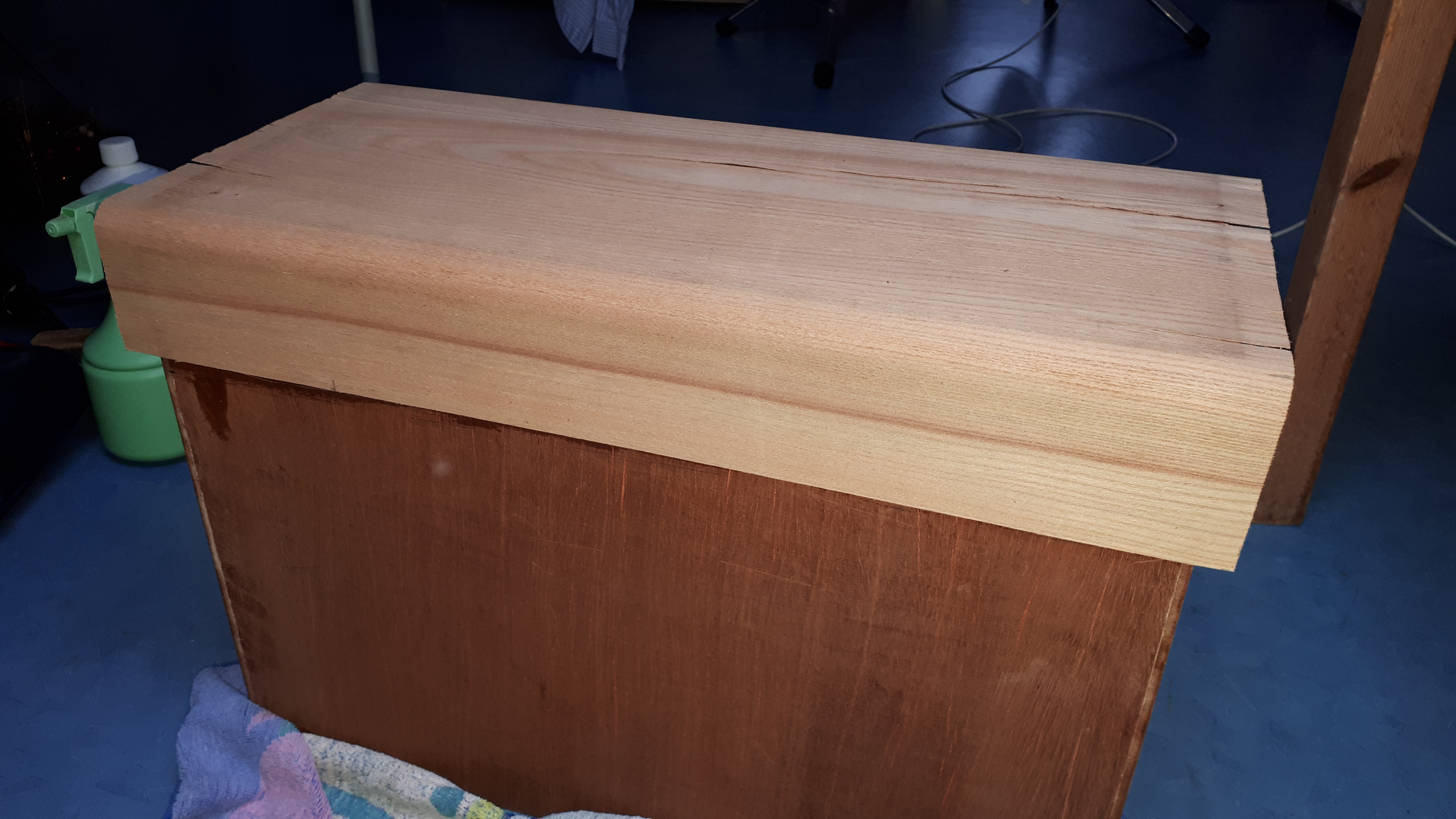

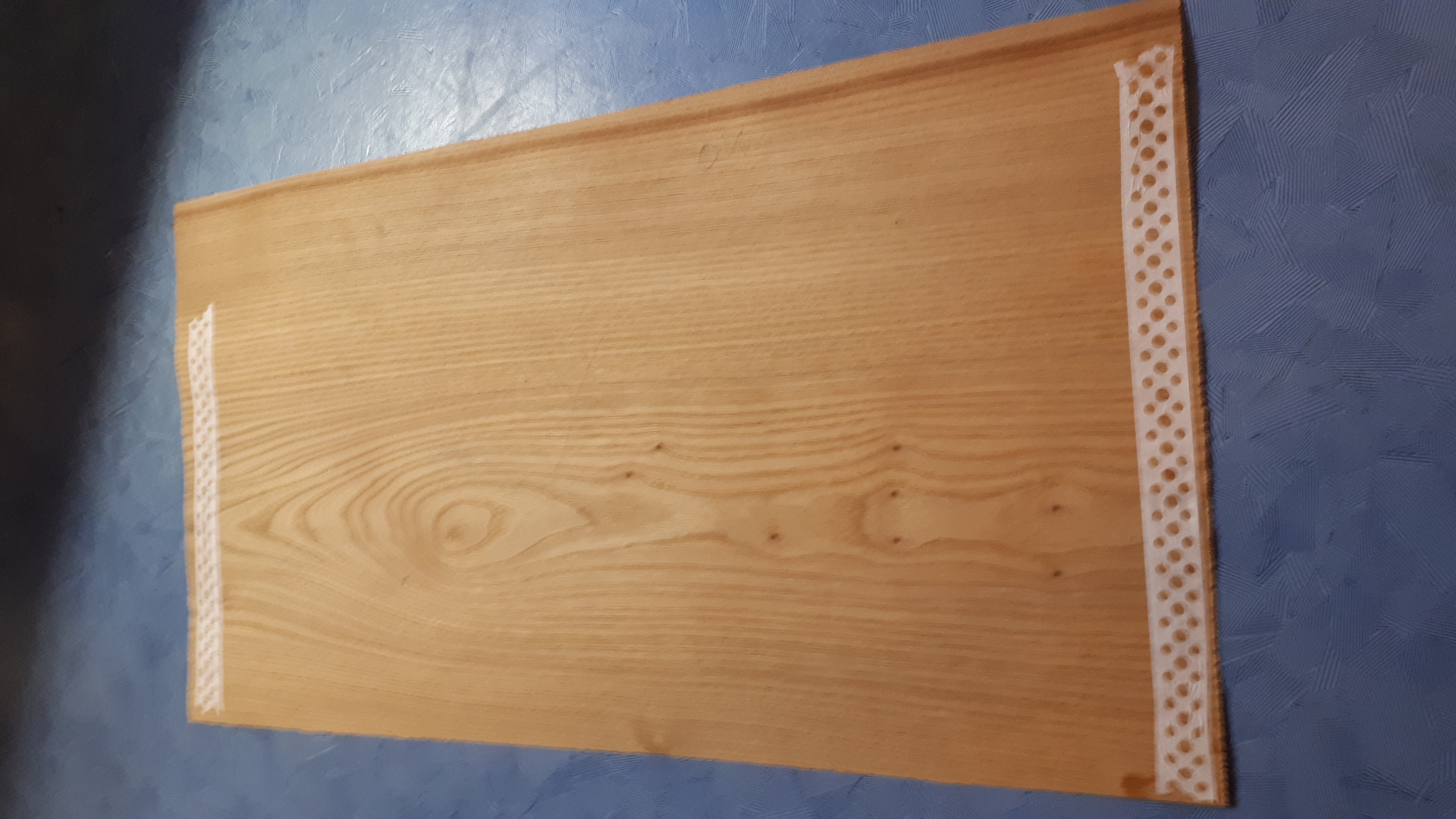

Afgelopen weken maar weer eens het fineer onder het bed vandaan gehaald.
Enkele stukken fineer waren toch best al aardig gebobbeld. Dus daarom de plaatjes eerst nat gemaakt (gedestilleerd water) en tussen 2 platen met veel gewicht vlak geperst en een paar dagen laten drogen.
Bij het lijmen heb ik nu eens niet het fineer ingelijmd maar alleen op de kast houtlijm aangebracht. Het idee was dat het fineer dan niet zou uitzetten en tijdens het strijken weer krimpen (met alle gevolgen van dien..).
Vooraf heb ik op de achterzijde van het fineer op plaatsen met beginnende scheur stroken voegtape aangebracht.
Daarna het fineer er op en voorzichtig strijken.
Het fineer liet zich netjes om de bocht (radius 16 mm) strijken. Dus dat ging prima.....
Maar ... zoals op de foto is te zien, onstonden in het fineer (Iepen) toch weer scheuren... :( Net zoals bij een eerder project met mahoniefineer.
Ook
Ik zou niet weten hoe dit met de strijkmethode kan worden vookomen. Ik vermoed dat dat sterk afhangt van de soort en kwaliteit van het fineer.
Als het fineer vooraf gebobbeld is, kun je dat wel vlak krijgen door het vooraf nat te maken en te persen. Maar zodra je dan weer gaat verwarmen (= drogen) wil de oude vorm er weer inspringen. Het fineer is sterker dan de houtlijm die nog niet geheel droog is.
Later heb ik de scheuren in het fineer (tot wel 5 mm breed) gerepareerd door fineerstrookjes er in te lijmen. Een priegelig geduldklusje, maar over het resultaat ben ik wel tevreden.
Daarna heb ik het in de Tungolie gezet; een olie die vrij blank is en hoog staat aangeschreven. 1e laag ca 15% verdund met terpentijn. Het resultaat vind ik uiteindelijk toch erg fraai.
Re: problemen met strijkboutmethode
Mijn ervaring is een beetje dat fineer met een wat "drukke" tekening zoals knoesten en dergelijke zich wat moelijker laten verwerken, dan dat je fineer hebt met een effen tekening.
Als het fineer scheurt zou je de strijkbout waarschijnlijk te heet hebben afgesteld, of te lang deze hebben stilgehouden op één plaats.
