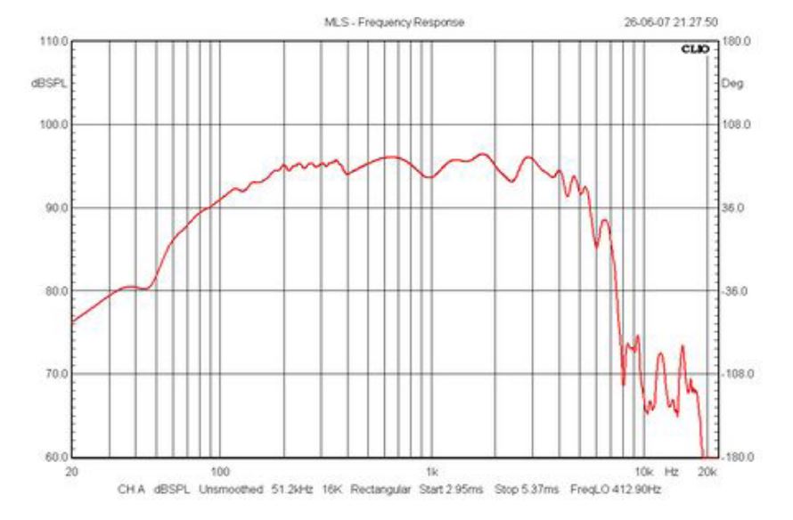

Dat je het rendement niet kan benutten.
Berichten: 33830
Re: van Quattro naar Plutone
waarom niet?
is toch hoog rendement over t hele bruikbare frequentie bereik?
Berichten: 20418
Omdat ie vanaf 200Hz inkakt?
Berichten: 33830
dat is normaal voor q=0.25
Berichten: 9201
Berichten: 20418
Daarom, als je laag wil met rendement moet je met veel liters werken en als je niet met veel liter werkt kost het rendement of diepgang, no free lunch O:)

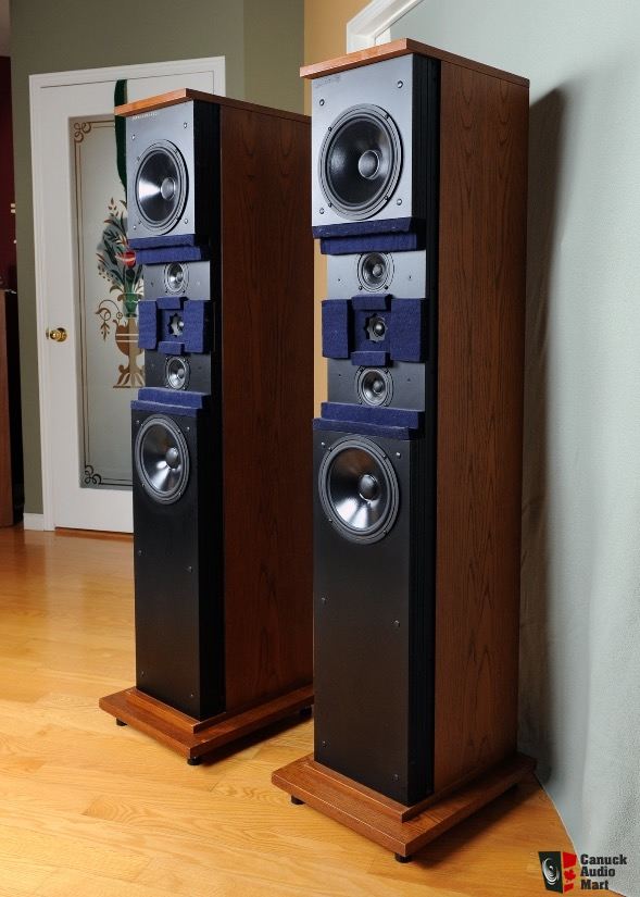

Re: Nieuw ontwerp met JA-8008
Mooie speaker. Maar als je het stuk boven de bovenste woofer achterwege laat om aan de gewenste hoogte te komen is het ontwerp visueel in rook opgegaan. Welke fabrikant maakt dit?
Op diyaudio is ooit iemand bezig geweest met een dergelijke vormgeving. Dikke CNC machine gekocht en foto's in zijn topic aldaar. Helaas op gegeven moment niets meer van gehoord...
Duntech
Dit is meer het idee O:)
Qua vormgeving snap je dan precies wat ik bedoel...

Ik heb ook een hele tijd met dat idee rondgelopen. Ik had er zelfs al units voor aangeschaft: ik heb daarom een wagonlading CSS Trio8 liggen.
Maar de vormgeving houdt me tegen. Ik krijg het niet voor elkaar om zo'n moloch er acceptabel en enigszins elegant er uit te laten zien.
Nou, niet echt heel moeilijk toch? Qua uiterlijk dan?

Nee? Vind je?
Ja, dat vind ik. Heb je die eerste link bekeken? Pagina 1, ik zou er mee kunnen leven qua uiterlijk... Dynaudio heeft ook nog wel wat leuke voorbeelden. Zelfs Tony G heeft iets in zijn archieven staan...
