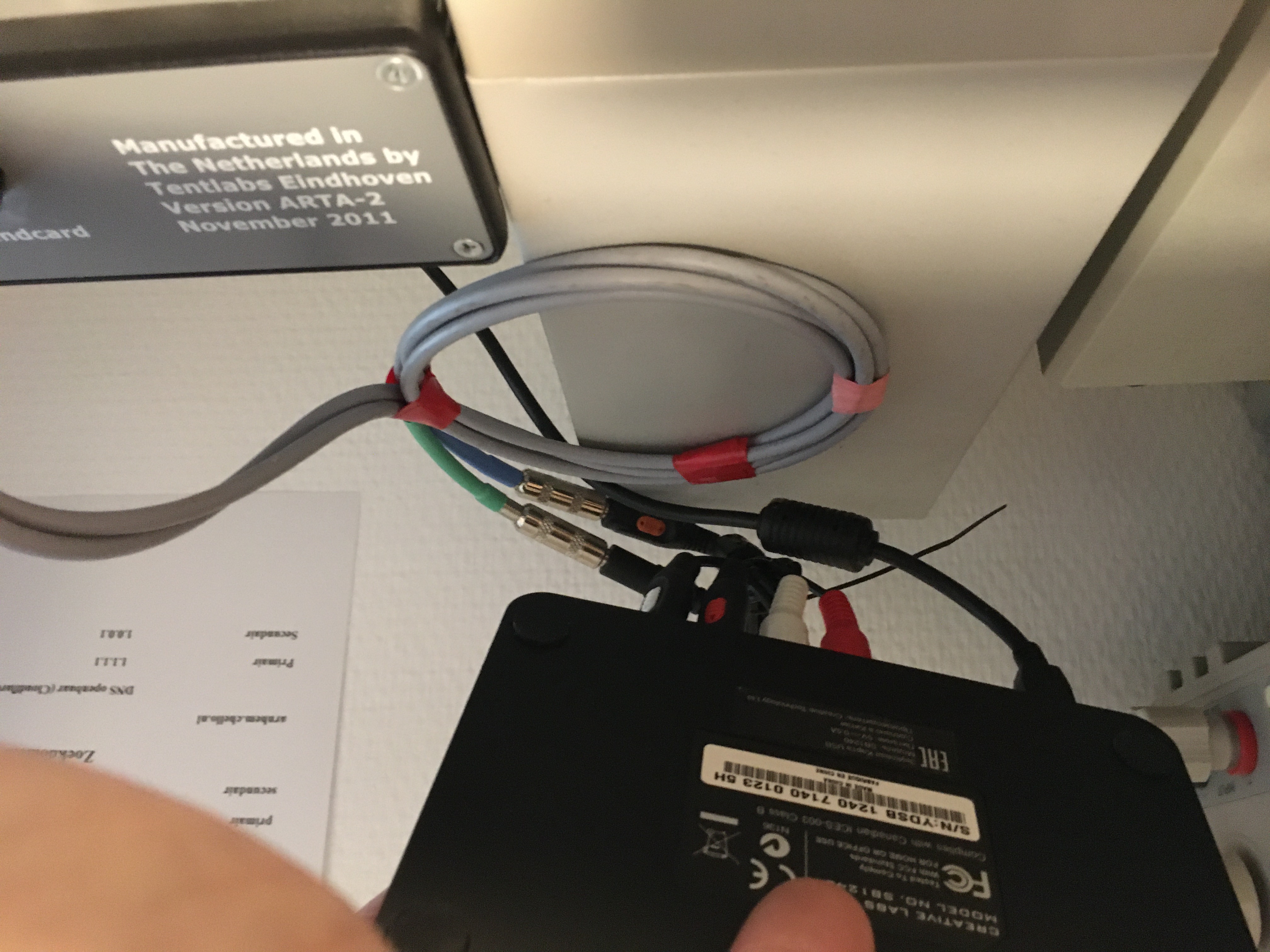

Misschien. Met stereo kun je wel het laatste stukje kabel beter afschermen. Beter is denk ik ook nog 1 kabel te gebruiken voor in en uit. Hoe kleiner het oppervlak hoe minder stoorsignalen de kabel kan oppikken. Daarom knoop ik in een versterker zoveel mogelijk de kabels in banen aan elkaar. Ik had trouwens ook een poosje last van brom, en het bleek achteraf dat de kabel achter mijn chinese variac liep te bungelen. Dus ik heb de lengte wat ik niet nodig had een paar slagen opgerold met plakbandje eraan en weg was de brom.
{attachment=0]IMG_1424.JPG[/attachment]

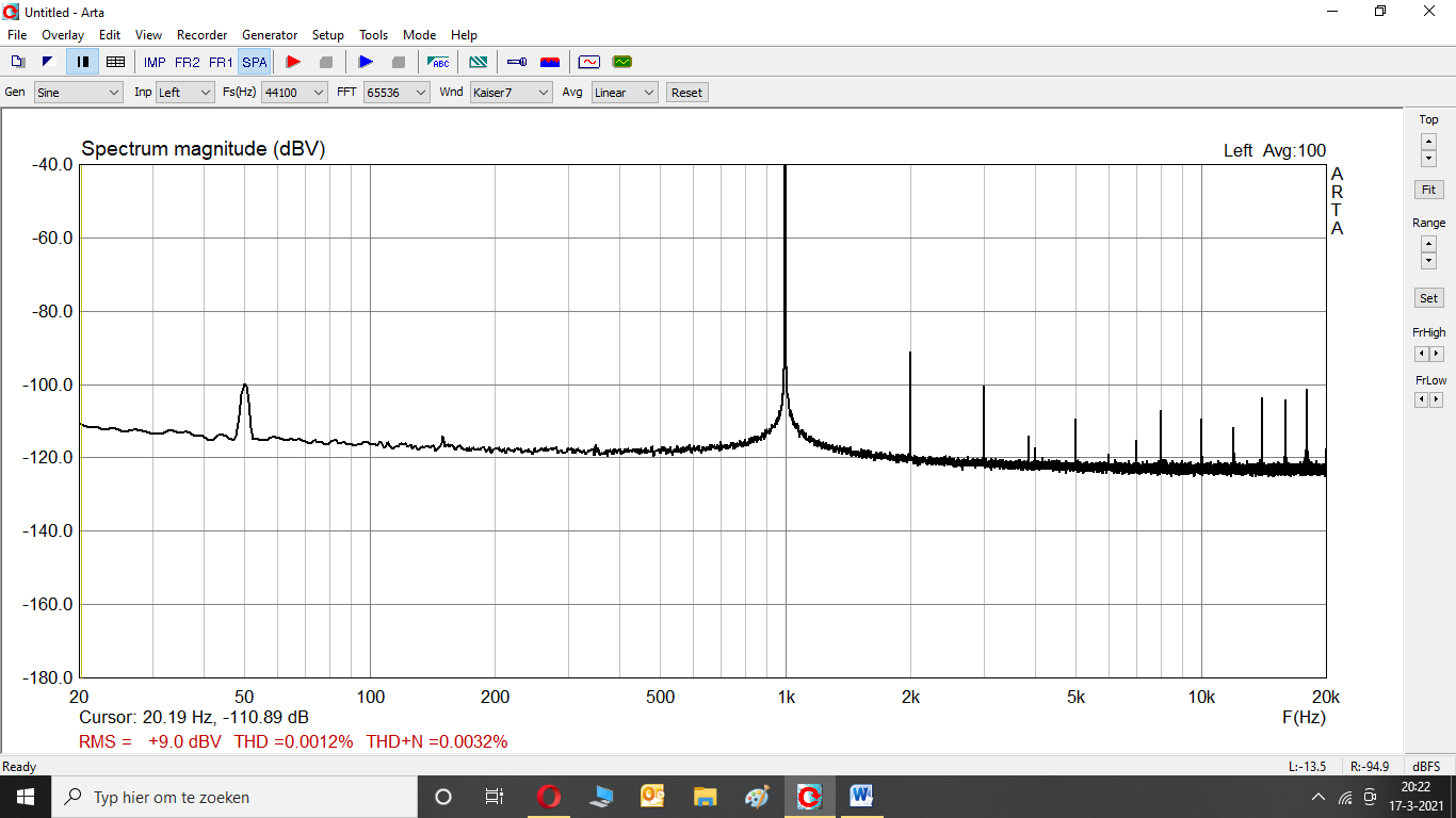

Het is gelukt, bij 9db krijg ik ong. 2.84v en een nette curve, maar de 50hz zit hier wel in, goedkope voeding, draadjes misschien slecht. Maar is eerst een test.
Het vreemde is wel dat toen ik het met mijn kt77 probeerde bij +9db 4,6Vrms kreeg, hoe kan dat?
De onderste is van de kt77 maar die levert dan 4,6v bij +9db ???

Gefeliciteerd. Dit is wel heel mooi. Zit de dummyload er ook aan? Die 50Hz zou ik me absoluut niet druk om maken. Totaal onhoorbaar. Dat is omgerekend 0,00001 Vrms. Zie je hoe schoon de voeding is? Er piept een hele kleine 100 Hz piek uit. Hans Braam van AmPLimo zei het al dat de voeding schoon was. De kracht van de versterker is zijn voeding.
Nu kun je verder meten. Dit is je basis. Nu even nergens meer aankomen. Altijd eerst afstellen in SPA op 1 Watt. Nu een plaatje van FR2. Wat is nu de versterkingsfactor?

de bovenste was van een goedkoop mono ic versterkertje.
De onderste van de KT77, maar hoe kan die spanning ineens van 2.83v naar 4.6 moet om aan de 9db te komen??
Ik heb hem nog op 0,1 staan. Ik vind dat de thd wel erg laag is van deze versterker, kan dat wel??
