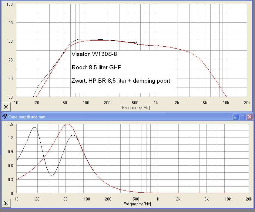

Een Qts van 0,5 (bij fs 70Hz) maakt inderdaad een basreflex afstemming niet optimaal, een gesloten kast kan wel, een HPBR kan ook. Wordt de poort relatief lang, maar vanwege de lage Xmax (1,5mm) hoeft die poort niet heel groot in diameter. Ik kan me dus voorstellen dan een kleine poort wordt berekend, en mocht het laag dreunen dan dan een lange poort i.c.m. seriecondensator wordt gekozen. Je wil wel graag onder 70Hz komen, boven 65 Hz afstemmen is niet optimaal wil je nog wat warmte in je laag hebben.
Uiteraard wil ik je helpen met de simulaties welke condensator en/of poort. Weet je hoeveel liter je straks hebt?
Bernd Timmermans van Hobby Hifi noemt dit de 5e orde afstemming:
https://www.lautsprechershop.de/hifi/femto5_en.htm
Ik heb met de W130S-8 (Qts=0,47 maar fs 52Hz) een TL gemaakt, die vond ik in het laag opener klinken dan een wat kleinere gesloten box.
download/file.php?id=42059&mode=view
Hier de rest van de mogelijke kastafstemmingen:
viewtopic.php?t=14164#p1536536

HPBR kan idd ook. die wil wel wat kast volume zien. ik had een paasproject (met die TB 3" coax) waarbij ik HPBR gedaan had en dat klinkt prima
