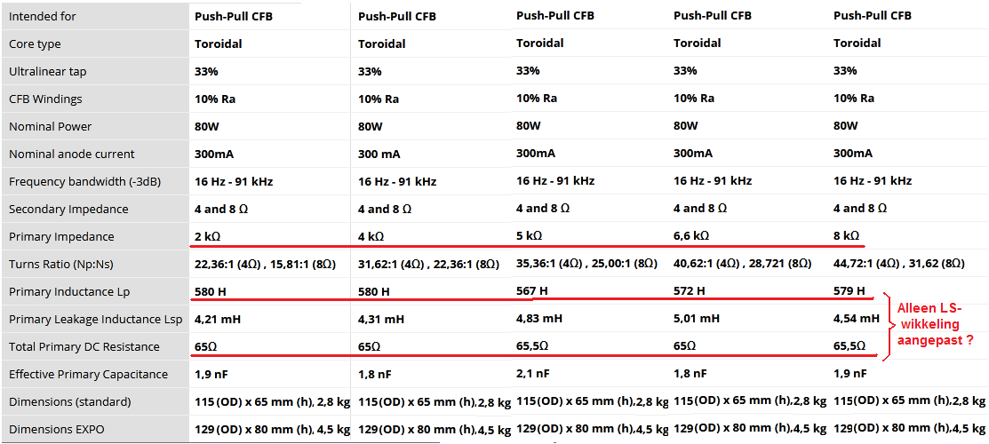

Er is wel iets raars met die UGTs uit Polen,
Voor de verschillende Raa is de zelfinduktie en de gelijkstroomweerstand praktisch hetzelfde.
Zou het verschil zitten in de secundaire wikkeling, maar dan zou je verschillende lekzelfindukties verwachten en die zijn er ook nauwelijks :?
Ik weet niet wat die trafo van bij Menno kost, deze Pool is niet goedkoop met ruim 100€.

De VDV-4070-pps-CFB van Menno kost maar liefst € 277,09 (per trafo) :shock:
Dat worden dus 2 stuks Poolse rakkers, TTG-CFB4000PP (4K Raa dus)
