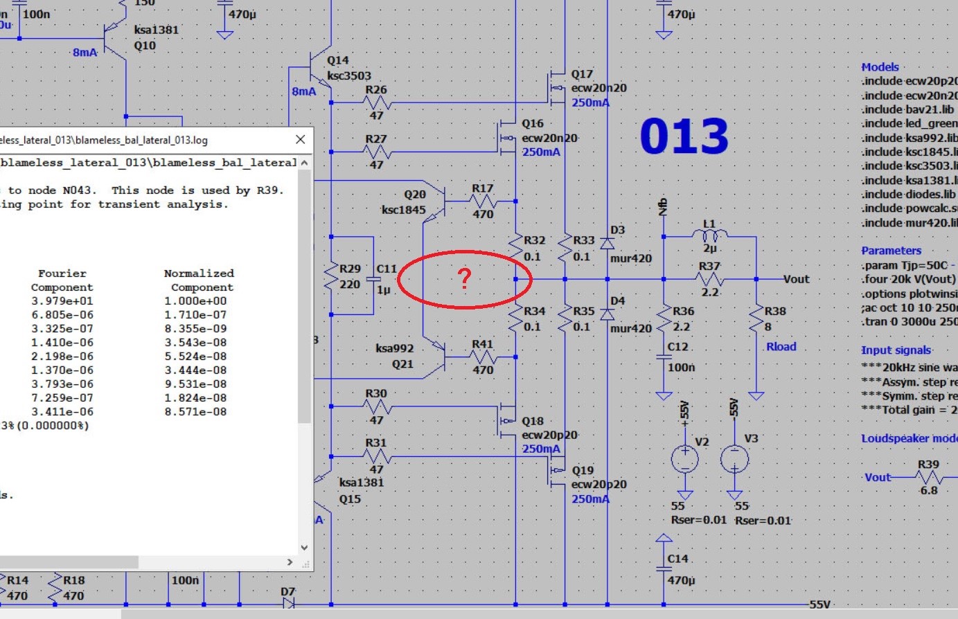

Mis ik hier wat??
Piet
Re: 0.000023% (-132dB) - 100W/8R/20kHz
Nee, de kortsluitbeveiliging is zwevend, terugkoppelnetwerk zit op 'Nfb', onder '013'.
Geniaal Sander! Hoe kom je er op :lol:
Tja, er zit een bord over een (groot) deel van het schema, kun je niet zien wat er gebeurt.
Waarschijnlijk bang dat anders de Chinesen het namaken, waar heb ik dat hier nog gezien :think: :lol:
